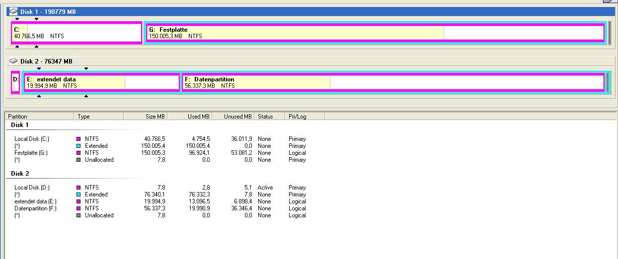

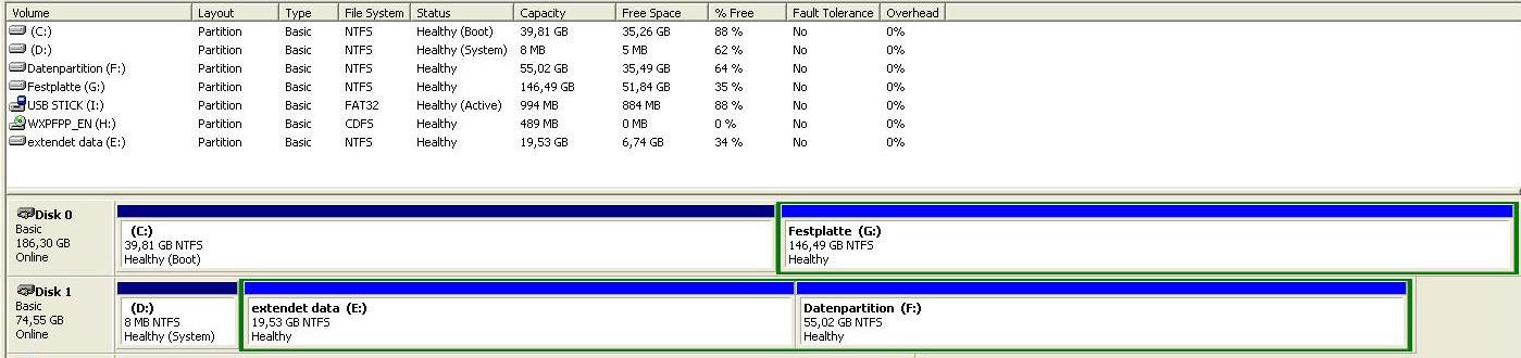

Stelle mal ein Bild von der Windows-Datenträgerverwaltung rein.
Also so, dass die Festplatten und ihre Partitionen angezeigt werden.
bitte... einmal windows, einmal partition magic

Kann so nicht klappen, weil auf der Disk wohl keine primäre Partition ist von der sich booten lässt, deshalb idt die kleine Disk die Platte HD0, also die 1.te Platte. Deine Boot.ini sucht sich die Windows Ordner/Daten um zu starten aber von der HD1 = (rdisk(1)partition(1).

Habe gerade die Bilder gesehen, die Platte ist wohl bootfähig, dann nimm die kleine Platte mal raus, starte die Reparaturinstallation von CD.
Warum ist der USB Stick auf aktiv gesetzt, bootet Du etwa davon?
