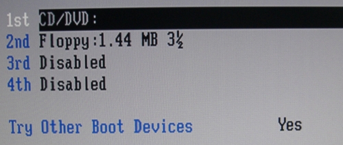

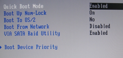

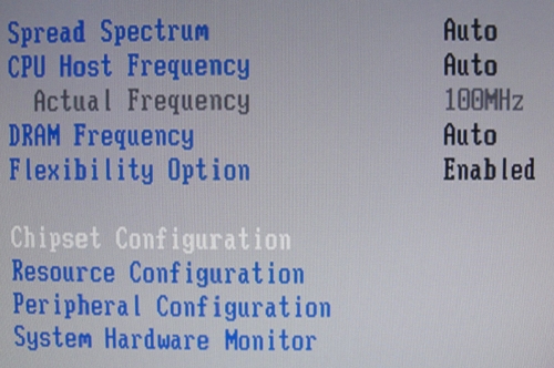

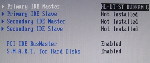

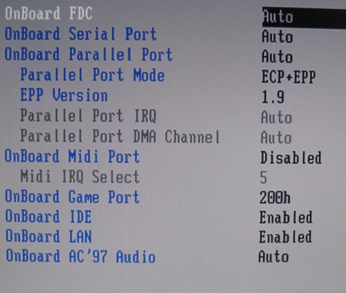

Nur mal so als blöde Frage: Der SATA Controller ist im Bios aber schon aktiviert, d.h. angeschaltet?
Jop ist er.
Hier noch ein Paar andere Bios-Einstellungen:

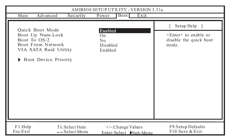

Ich hab mal im Handbuch zu Deinem Board nachgeschaut. Im BIOS gibt es im Register BOOT ein einen Eintrag VIA SATA RAID Utility. Dieser Eintrag muss auf Disabled gestellt werden, wenn Du kein RAID haben willst und die SATA-Platte nur einzelnen benutzen willst.
Nach dem Abschalten müsste die Platte im BIOS POST als IDEx Master erkannt werden.
Probier´s mal aus.

Vielen dank für den Tipp Nowi,
werds gleich mal ausprobieren, auch wenn ich da keine Logik drin sehe ;)
Grüße
tewes
//Edit: Habs mal probiert mit VIA SATA RAID Utility -> Disable und Festplatte wurde nicht erkannt.
Hab auch mal die Stecker abgesaugt, weil die ziemlich staubig waren, hat aber nichts gebracht.
