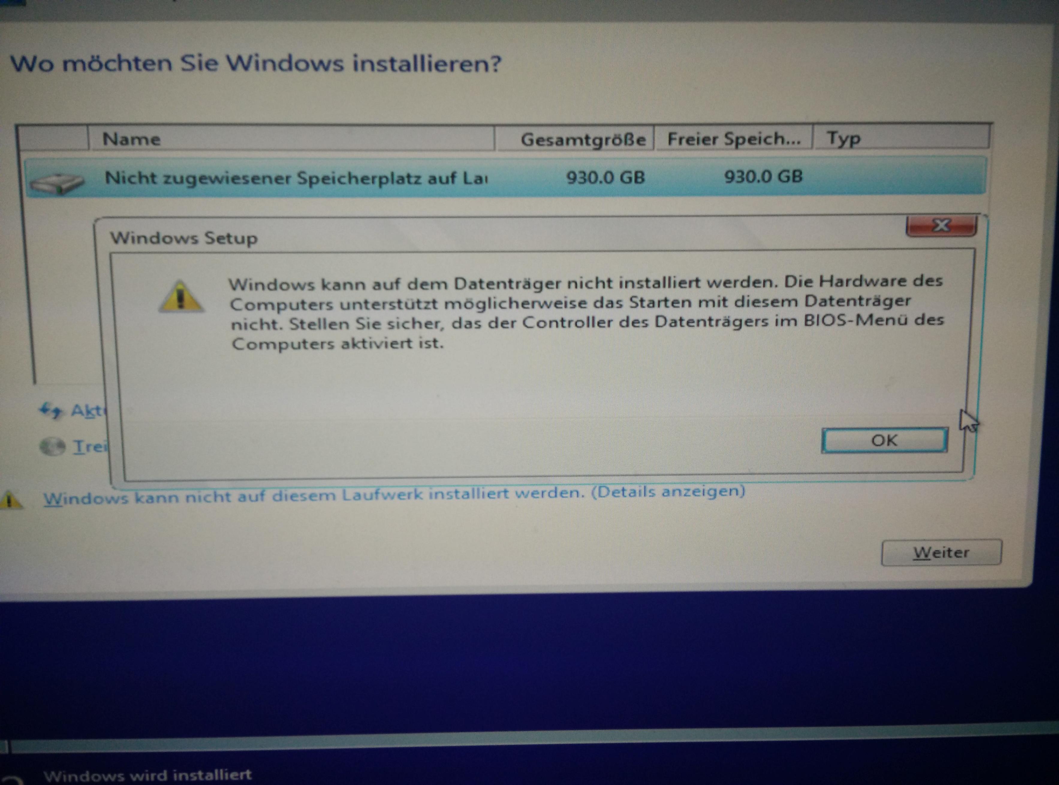

Habe eben die HDD im BIOS bei "Hard Disk Boot Priority" auf die erste stelle gesetzt leider kommt immer noch der Fehler (habe ihn mal nun genau)
Der Fehler lautet:
"Windows kann nicht auf Laufwerk 1 , Partition 1, installiert werden. (Details anzeigen)
Bei Details anzeigen steht dann:
Windows kann auf dem Datenträger nicht installiert werden. Die Hardware des Computers unterstützt möglicherweise das Starten mit diesem Datenträger nicht. Stellen Sie sicher, das der Controller des Datenträgers im BIOS-Menü des Computers aktiviert ist.
Wenn ich versuch auf "Weiter" bei der Installation zu klicken kommt folgendes:
Es konnte keine neue Partition erstellt oder eine vorhandene Partition gefunden werden. Weitere Informationen finden Sie in den Protokolldateien zum Setup.

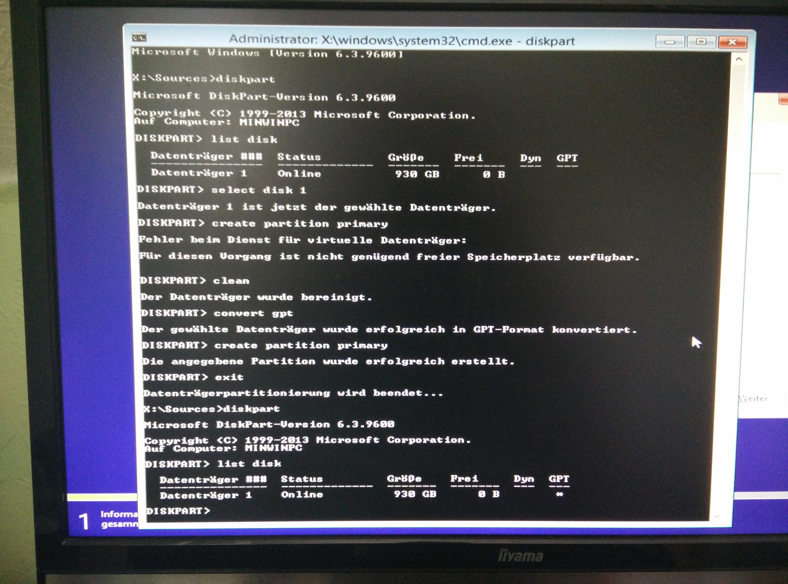

Habe wieder Umschalt+F10 gedrückt und dann folgendes eingegeben:
diskpart
list disk
(dann wurde mir meine Samsung HDD angezeigt - Status war Online, Größe 930GB, Frei 0 B, bei Dyn und GPT stand nichts.
select disk 1
create partition primary
exit
Der Fehler, dass ich Windows nicht installieren kann kommt immer wieder :/

Starte das Setup nochmal und gib bei "diskpart" nur "clean" ein.
Setze das Setup fort,Windows legt automatisch die Partitionen an.
Du hast bei einen GPT Datenträger nur eine Partition angelegt,dem Setup fehlen aber
noch die Systempartitionen,darum kommst du nicht weiter.

Habe mal clean all probiert, wann weiß ich dass er damit fertig ist?
Habe auch das convert mbr eingegeben (nachdem ich das Fenster geschlossen habe da ich nichts mehr eingeben konnte) und nach select Disk 1 - convert to mbr meinte er dass die Platte noch bereinigt wird . Leider immer noch nichts ich verzweifel gleich :/
