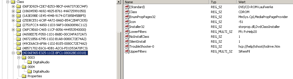

Dort alle Einträge zu LowerFilter - und UpperFilter entfernen.
Das sind keine Dateien sondern Einträge: LowerFilters und UpperFilters, die beiden Einträge (ab-Werte, Wert einer mehrteiligen Zeichenfolge) löschen.
siehe Bild.

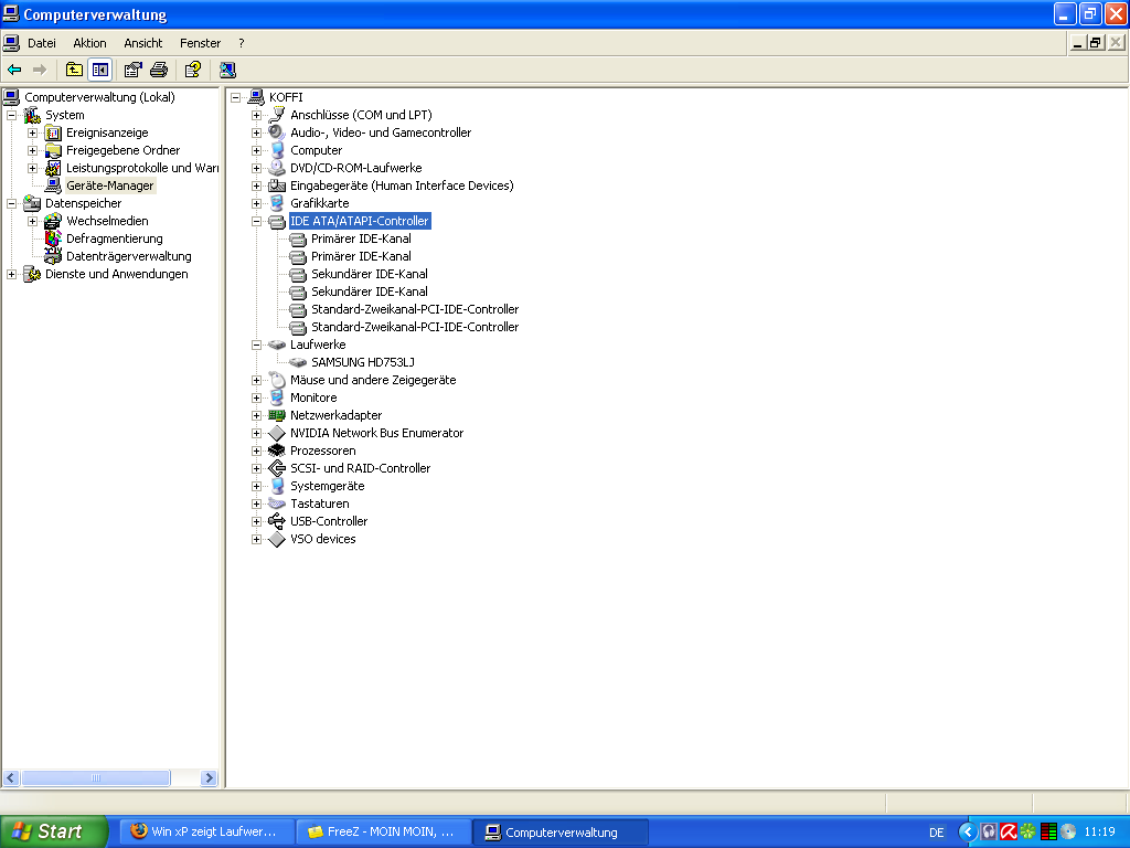

Mach mal ein Bild vom Gerätemanager, wo sich der IDE Controller und die CD Rom Laufwerke befinden.

neee-png.141472
hoffe ich habe das so richtig gemacht

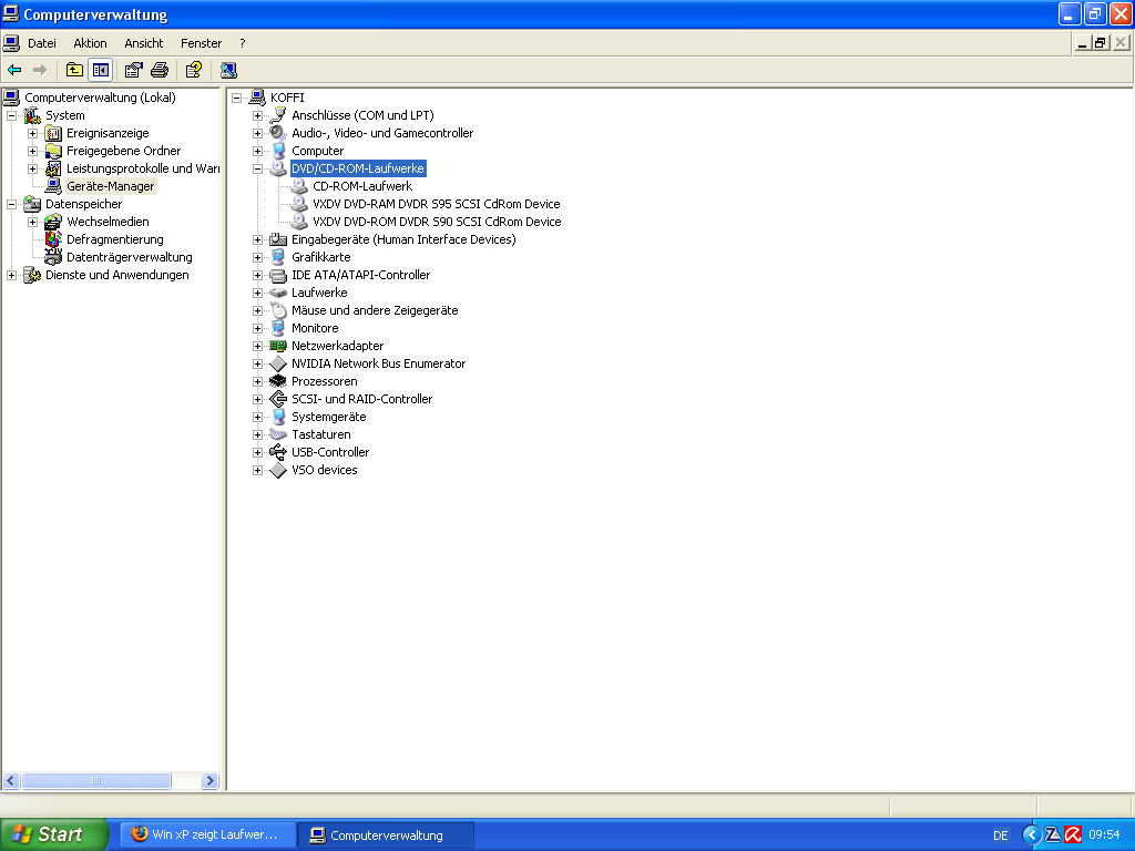

so hoffe das is das richtige
