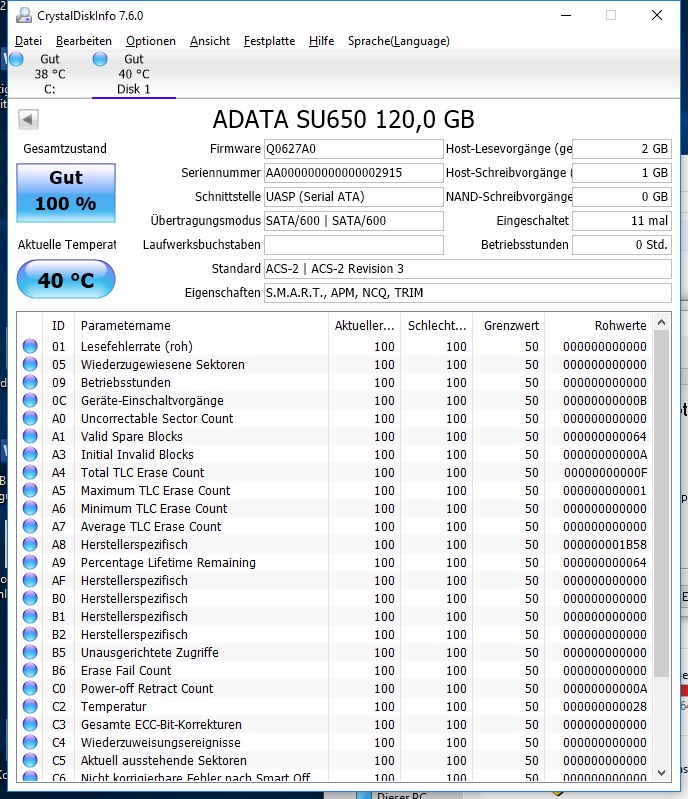

am externen Gehäuse leuchtet das Lämpchen blau. Merkwürdigerweise wird die externe Festplatte unter CrystalDisk erkannt:

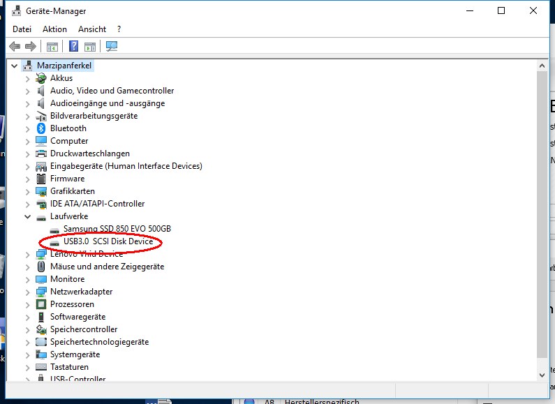

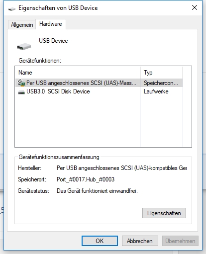

Sie wird auch im Gerätemanager erkannt:

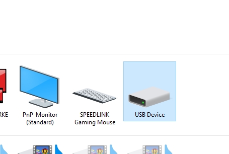

Und hier auch:

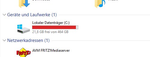

Tja, das Ding hat aber keinen Laufwerksbuchstaben und ich kann
auch nicht darauf zugreifen:
Jetzt könnte man natürlich sagen, dass das externe Gehäuse mit dem Speichercontroller
kaputt ist, aber warum kann dann aber Crystaldisk die Smart-Werte auslesen?
