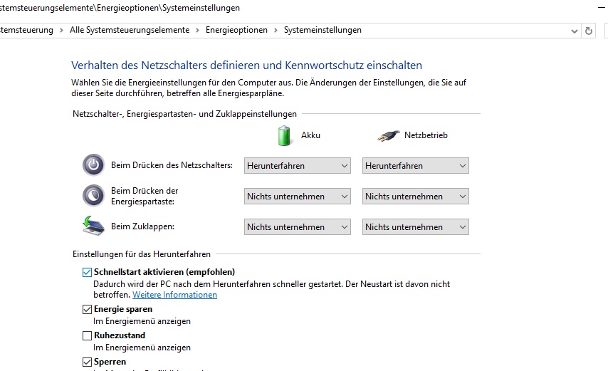

Deaktivier einfach den Schnellstart in den Energieeinstellungen dann fährt er nicht sofort wieder hoch (sofern die Funktion für dich nicht zwingend notwendig ist) oder eben das Gerät finden was den sofortigen neustart auslöst.
Ich habe alles so eingestellt, aber noch das gleiche Problem. Zuvor wurde mal eine SSD nicht erkannt. Aber inzwischen wieder zuverlässig. Aber seitdem ist das mit diesen Neustarts. Ich fahre Win10 herunter. Nach etwa 20 Sekunden fährt er von alleine wieder hoch.
