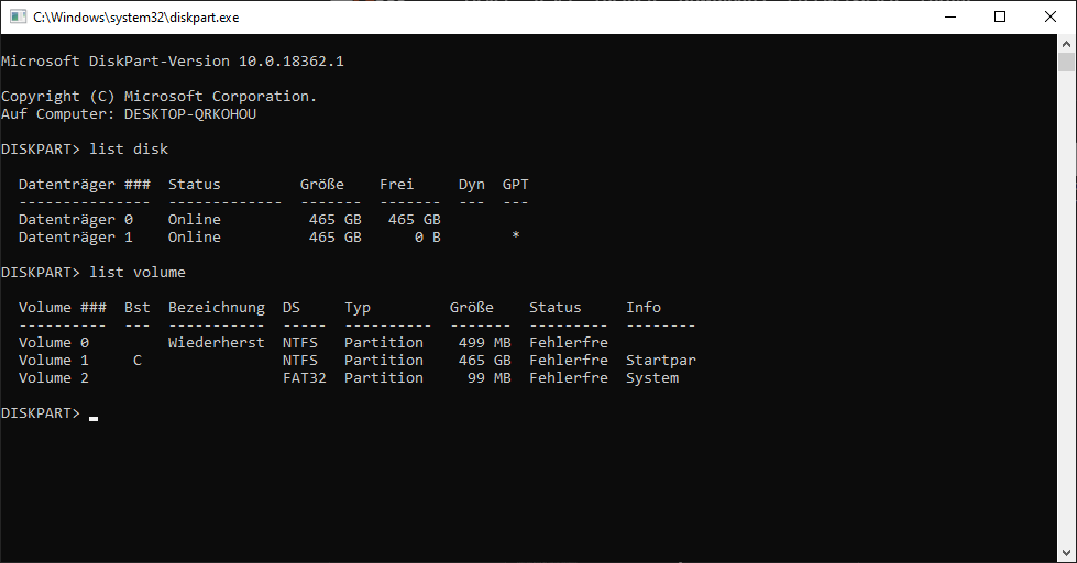

Laut Bild 1 war darauf eine Partition. Selbst erstellt?
Diese Partition wurde wohl beim Setup erstellt. Was ich meinte ist, nach dem die neue SSD geliefert wurde hab ich die direkt eingebaut und das Win10 setup gestartet, ohne vorher irgend etwas mit der SSD gemacht zu haben.

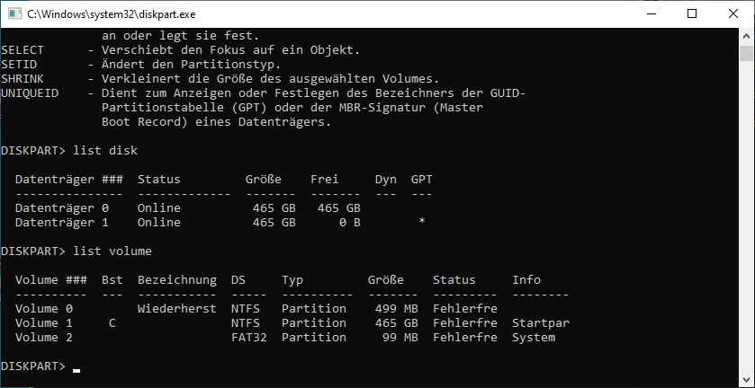

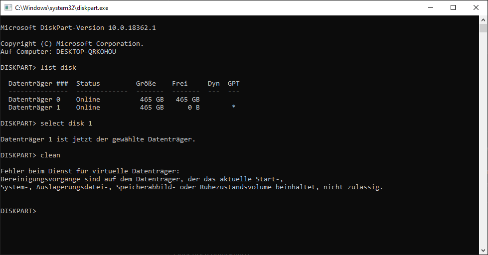

So, habe die SSD mit DISKPART clean gemacht
Jetzt wieder in den Laptop einbauen oder noch was ändern (GPT ?)
Auf der SSD ist ein GPT Volume. Was bedeutet, sie wurde via UEFI eingerichtet. Zu erkennen am Stern * für Datenträger 1!
Und hat 3 Partitionen. Soviel zum Löschen von Partitionen.
Hast du den Clean Befehl nun ausgeführt?
Und dann sind diese 3 Partitionen immer noch zu sehen?

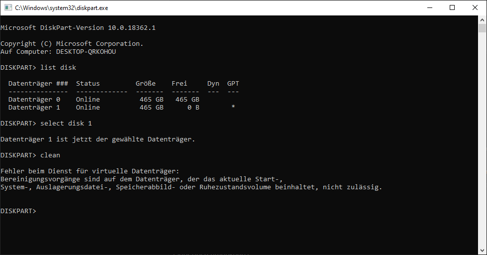

Nein, nicht select volume. Im Hauptverzeichnis den Clean Befehl.
Du startest Diskpart als ADMIN. Dann wechselst du auf > select DISK "SSD #", danach CLEAN ...
wobei SSD # für die Nummer der SSD steht.

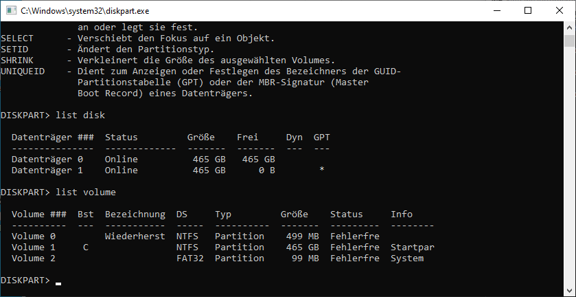

Bin gerade etwas verwirrt...
Diese 3 Partitionen sind ja von meinem C:\drive des Desktop PCs?
Der Datenträger 0 sollte die neue SSD für den Laptop sein
Der Datenträger 1 ist SSD des Desktops
Oder doch umgekehrt?
Sind blöderweise exakt baugleiche Modelle
OK. Datenträger 1. Die hat immer noch einen Stern für GPT.
Das bedeutet, sie ist noch initialisiert mit GPT.
Oder ist das deine vom Desktop. Dann wo ist die andere SSD?
Ich blicke da im Moment auch nicht durch.
Mache jetzt nur nichts verkehrtes!
Poste doch bitte mal ein Datenträgerbild mit deiner "neuen" SSD.
Scheint doch der Falsche gewesen zu sein...welch ein Glück das es nicht funktioniert hat
also disk 0!
Das war haarscharf. Aber unter Windows geht das Systemlaufwerk niemals zu löschen.
Dann hast du die neue SSD an einem bevorrechtigten SATA Port angeklemmt. Und deine Desktop SSD ist dahinter angeklemmt. Deshalb ist die neue SSD als Datenträger 0 gelistet.

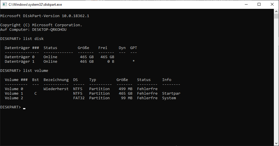

select disk 0
clean
Und dann ausprobieren im Laptop.
Sollte es immer noch nicht funktionieren, benutze Aomei zum Clonen ...
Viele Grüße
Erst select disk 0 und dann list volume
Dürfte nichts mehr da sein.
Dann mal im Laptop einsetzen und Installation starten
OK. Ich drücke die Daumen. Wie geschrieben musst du es dann mit Aomei versuchen auf die SSD zu clonen, wenn es wieder nicht klappt. Problem ist der Gastzugang ins BIOS.

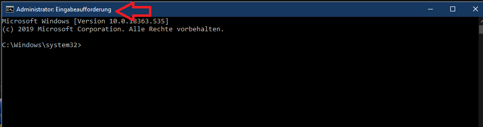

Etwas noch: Ich kann in deinen Bildern nicht erkennen, dass du die Eingabeaufforderung als ADMIN gestartet hattest. Nur dann nützen auch die Befehle etwas, die du eingegeben hast ...
Rechtsklick auf die Eingabeaufforderung und Ausführen als Administrator auswählen ...
... dann Diskpart und dann die Befehle:
1. diskpart
2. select disk 0
3. clean
4. exit
Man kann "diskpart" auch so starten und nutzen, mit der einfachen Eingabeaufforderung.
Es meldet sich dann die Benutzerkontensteuerung, hier muss man einmal mit "Ja" bestätigen
und schon hat "diskpart" Administratorrechte.
Funktioniert auch so, wenn man "diskpart" mit "Ausführen" aufruft.
