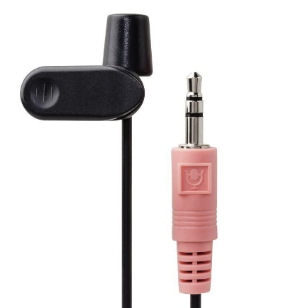

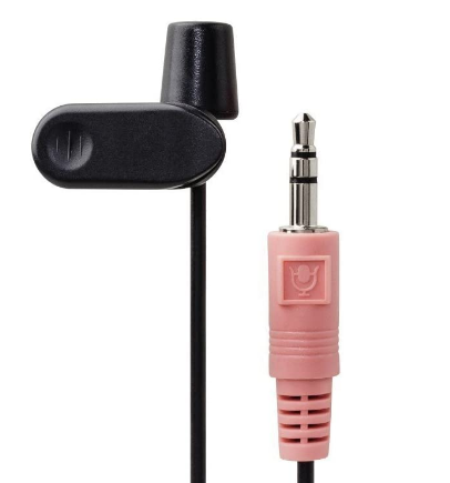

Mit Ringe meinst Du die schwarzen Ringe?
Das hier ist von einem normalen Ansteck-Mikro.
Ist der Stecker gleich?

Was fuer ein Mikro hast Du da?
Ich find hier keines mit 4 x Metall oder mit 3x Gummiring.
Alles was hier rumschwirrt und ein echtes Mikro ist hat exakt diesen Stecker oben im Bild von mir.
Fuer die Stecker mit 4 x Metall (2 x Lautsprecher, 1 x Mikro, 1 x Masse) braucht es eigentlich eine extra Buchse. So wie die meisten Telefone und aeltere Apple noch haben. An PC sollte fuer das Mikro eine 3 polige Buchse verbaut sein wenn es sich um den Mikro oder LineIn handelt.
Testen kannst Du also nur wirklich mit so einem Stecker wie oben im Bild. Oder Dein Mikro in ein Telefon und schauen ob es da geht.

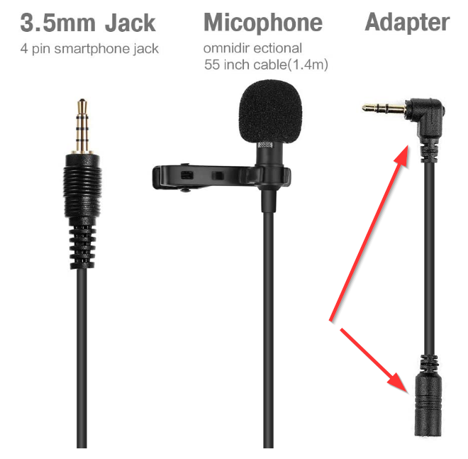

Es handelt sich um folgendes Produkt, ich bin geradee über den Adapter sehr verwundert, hat der etwas damit zu tun? Aber wie gesagt: Am Laptop funktioniert das Mikrofon. https://www.amazon.de/gp/product/B01MY1XPYX/ref=ppx_yo_dt_b_search_asin_title?ie=UTF8&psc=1
Na dann probier das Mikro zusaetzlich mit dem hier.
Und ja, wenn man einen "Smartphone Jack" einsteckt kann es funktionieren. Muss aber nicht. :D

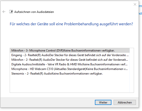

Das kommt dann bei mir - egal welche der drei Audiogeräte ich anschließe... ich habe den Eindruck das ist nen Knacks von Windows 10.
Keine Buchseninformation verfügbar .... hmm???
@Paulchen_B ist das auch bei dir so?
