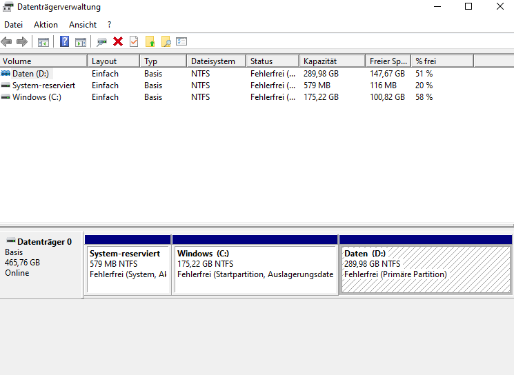

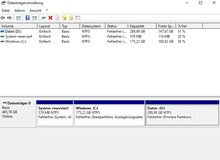

Wenn der PC wieder startet, mach mal einen Screen von der Datenträgerverwaltung.

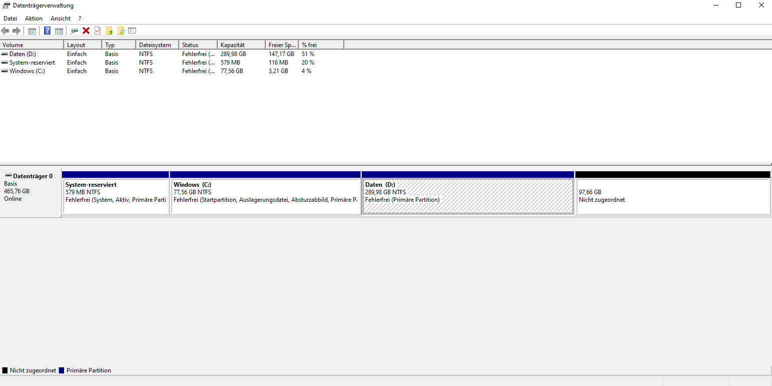

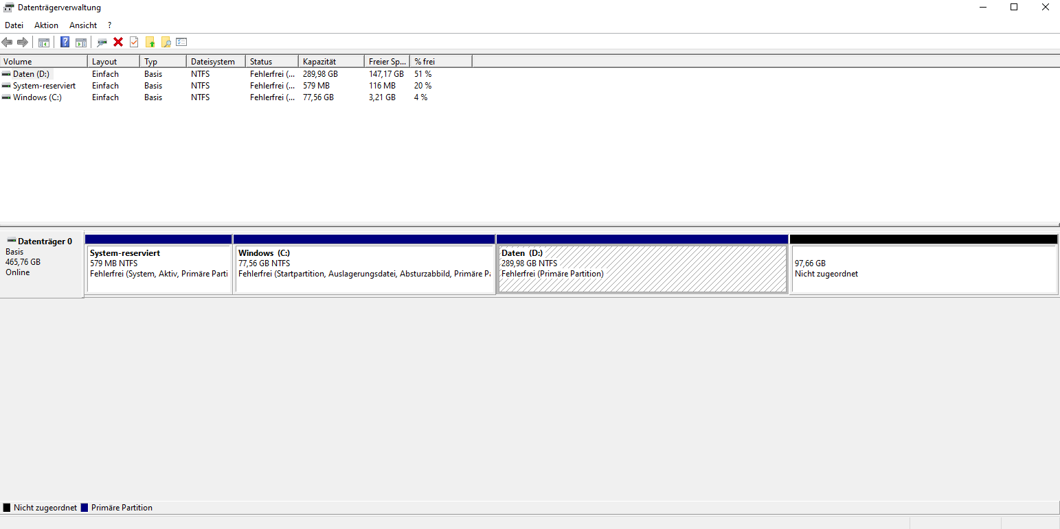

Soweit ich das verstehe kann ich die freigemachten ~100GB deshalb nicht zur Part 1 dazu geben, weil die Part 2 im Weg ist, korrekt?

Du kannst D mit der leeren Partition erweitern und dann das gleiche Spiel C mit einem Teil von >D erweiternProject_One schrieb:Soweit ich das verstehe kann ich die freigemachten ~100GB deshalb nicht zur Part 1 dazu geben, weil die Part 2 im Weg ist, korrekt?

Ich hab die leere Partition erst erstellt, nachdem ich die Windows-Partition nicht erweitern konnte. Hab dazu D um 100GB verkleinert, kann diese 100GB aber auch nur wieder D zuweisen. Von D auf C konnte ich nichts zuweisen/erweitern.
Korrektur: Ich seh nun im Part. Wizard, dass ich die C-Part. mit der leeren Part. bzw. auch mit der D-Part. ERWEITERN kann. Ich kann die C-Part zwar nicht "vergrößern" im klassischen Stil, aber erweitern geht. Das wär dann eigentlich die Lösung, oder?
Der Gedanke war, dass ich dann die leeren 400 GB zu Partition 1 hinzufügen kann bzw. dass dann einfach nur mehr ein Laufwerk auf der SSD vorhanden ist, ohne unnötige Trennung in 2 Laufwerke (historisch gewachsen...).Terrier schrieb:Was soll dir das Löschen der 2. Partition vor C: bringen?

Du hast als 1. Partition die erforderliche Bootpartition.
Als 2. Partition dein Windows C:
Beides ist wichtig!
Du kannst D: verkleinern oder verschieben.
Dann C: nach rechts vergrößern.
Was über der Datenträgerverwaltung nicht geht, macht man mit Tools.
Ich verwende den Partition Wizard
https://www.partitionwizard.com/free-partition-manager.html
Beides ist wichtig!
