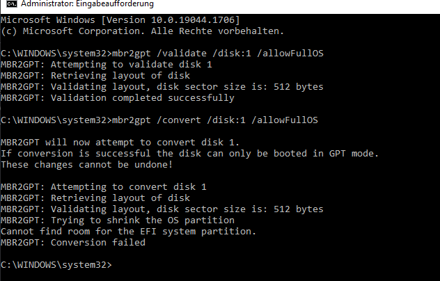

Habe es jetzt mal aus dem System heraus versucht. Folgende Meldung:

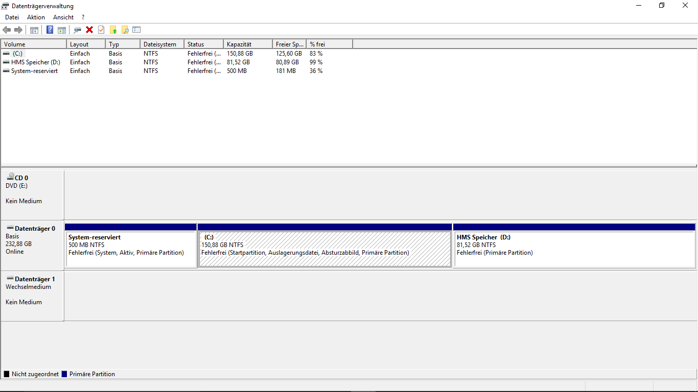

Bei der Datenträgerverwaltung bekomme ich folgendes Angezeigt:
Da habe ich also noch über 11GB frei, oder übersehe ich hier etwas?
Noch nie Windows 10 clean installiert?
Du hast da noch eine 100 MB NTFS Bootpartition von Windows 7 (Upgrade)
Windows 10 hatte bei erscheinen schon einen 500 MB System-reservierte Bootpartition und bei 1909 war die schon 579 MB groß, wenn man neu installiert hatte.
MBR2GPT wird wohl die mini Partition nicht kennen und akzeptieren.
Kann man mit Partition-Tools bestimmt vergrößern, wenn es dann nicht klappt, dann ?
MBR2GPT muss na klar auch selbst hinter C: eine 100MB efi Fat 32 Partition erstellen können.
Keine Ahnung, ob es da beim Verkleinern ein Problem gibt, wenn man nur noch 11 GB frei hat.
Auch wenn C: noch freien Speicher hat, kann man da ja auch über die Datenträgerverwaltung nicht alles verkleinern. Da irgendwelche unverschiebbare Dateien schon in den Bereich abgelegt sind.
Aus eine WinPE(!) Umgebung heraus ... also NICHT aus dem laufenden System heraus.
WinPE = Windows Preinstall - Enviroment
Starten von z.B. einer Windows Installations DVD oder USB-Stick ( wenn es "Bunt wird" über Shift+F10 ) auf die Console.
Oder man verwendet z.B. eine "Rettungsumgebungs-Datenträger" wie er z.B. von Macrium erstellt wird
( dann ist auf sicher der passende Festplatten-Treiber mit drin )
