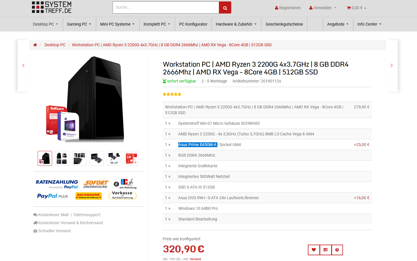

Win10-Rechner, Kaufberatung, bitte um Tipps/Einschätzungen
Anderes Angebot von System Treff.
Dort musst du in der Konfiguration das Motherboard und das Laufwerk abändern, sodass es dem Bild gleicht.
Netzteil NoName
Ram NoName
Win 10 pro installiert
SSD 512GB NoName
Wenn du das Motherboard nicht abändert würdest hättest du nur einen Bildschirmanschluss.
https://www.systemtreff.de/Workstat...-DDR4-2666Mhz-AMD-RX-Vega-8Core-4GB-512GB-SSD
Wäre dennoch besser wenn du dir alle Teile bestellst und den PC über das Wochenende selber zusammenbaust. Man kann sich doch Zeit lassen. Da weiß man dann auch das die verbauten Teile gut sind und nicht irgend ein Mist aus einem Onlineshop. Siehe Bild.
329€
Dieses Angebot geht wohl auch noch.
Netzteil NoName
Ram NoName
SSD 512GB NoName
329€
ryzen 3 3200g (Prozessor ist hier besser ca 7%) mit dem 2200g wären es -17€
8gb ddr4 3000 (2x4gb) (Möglich wäre es auch erstmal 1 8Gb Riegel zu nutzen und den zweiten 8Gb Riegel(muss der gleiche sein) später nachkaufen) wären - 8€
240gb ssd (m.M.n zu klein)
400W NoName Netzteil
win 10 pro
Laufwerk + 14,90€
Am besten dort mal reinschauen.
http://agando.de/go/?2235930452
