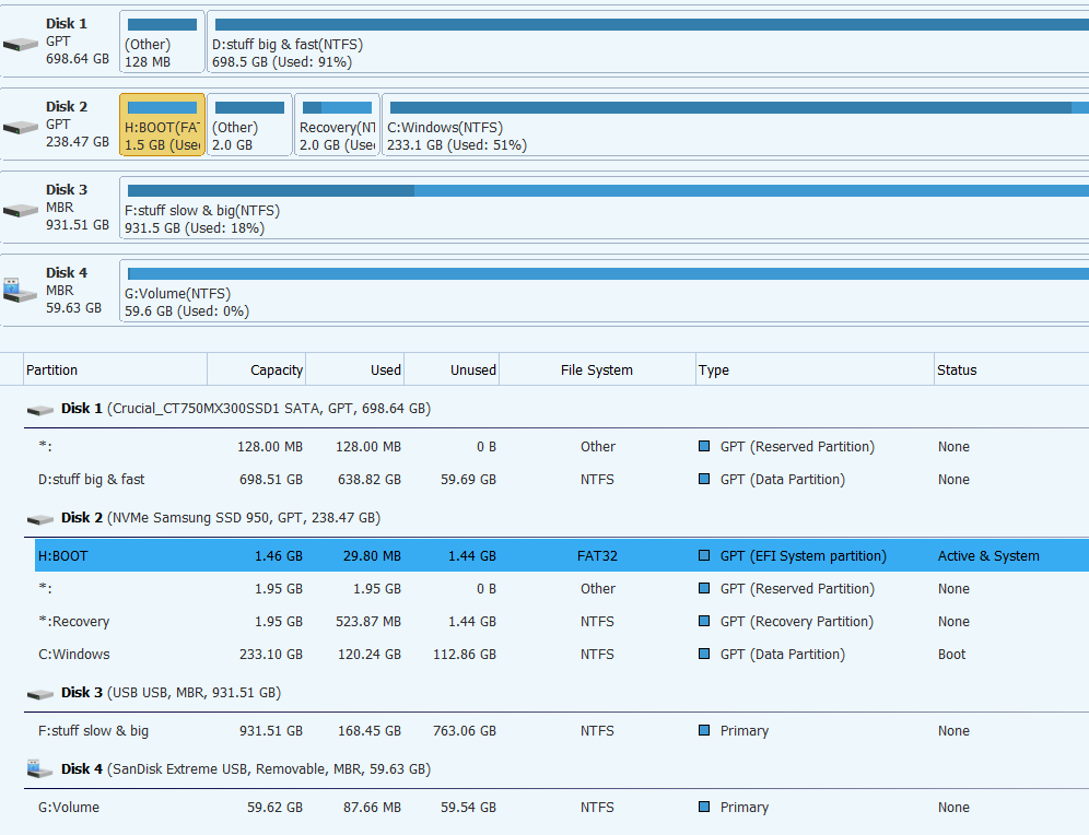

ich habe übrigens exakt genau das gleiche Problem wie du (hattest): Beim Versuch des Updates 1803, von meiner 1709 führt immer zu dem winload.efi basierten Fehler. Auch ich habe kein Safeboot an.
Ich habe es nicht gelöst, die Diskussion hier im Forum verfolgt... und bin jetzt leider auch so ratlos wie du es warst.
Hier meine Übersicht aller Partitionen:
Ich versuche jetzt den Tipp mit dem Media Creation Tool nochmal zu befolgen und werde dann evtl. einfach "drüber" installieren. Ist aber wirklich sehr frustrierend.

Wann hast du denn das letzte mal richtig clean installiert mit löschen von allen Partitionen?
Warum ist die Windows Platte nicht am 1. Sata Port als Datenträger 0
Normal hat man bei Windows 10 clean installiert eine 450-499Mb Wiederherstellungs-Partition am Anfang der Platte, dann die 100MB Uefi Partition Fat 32 und dann C: Windows.
