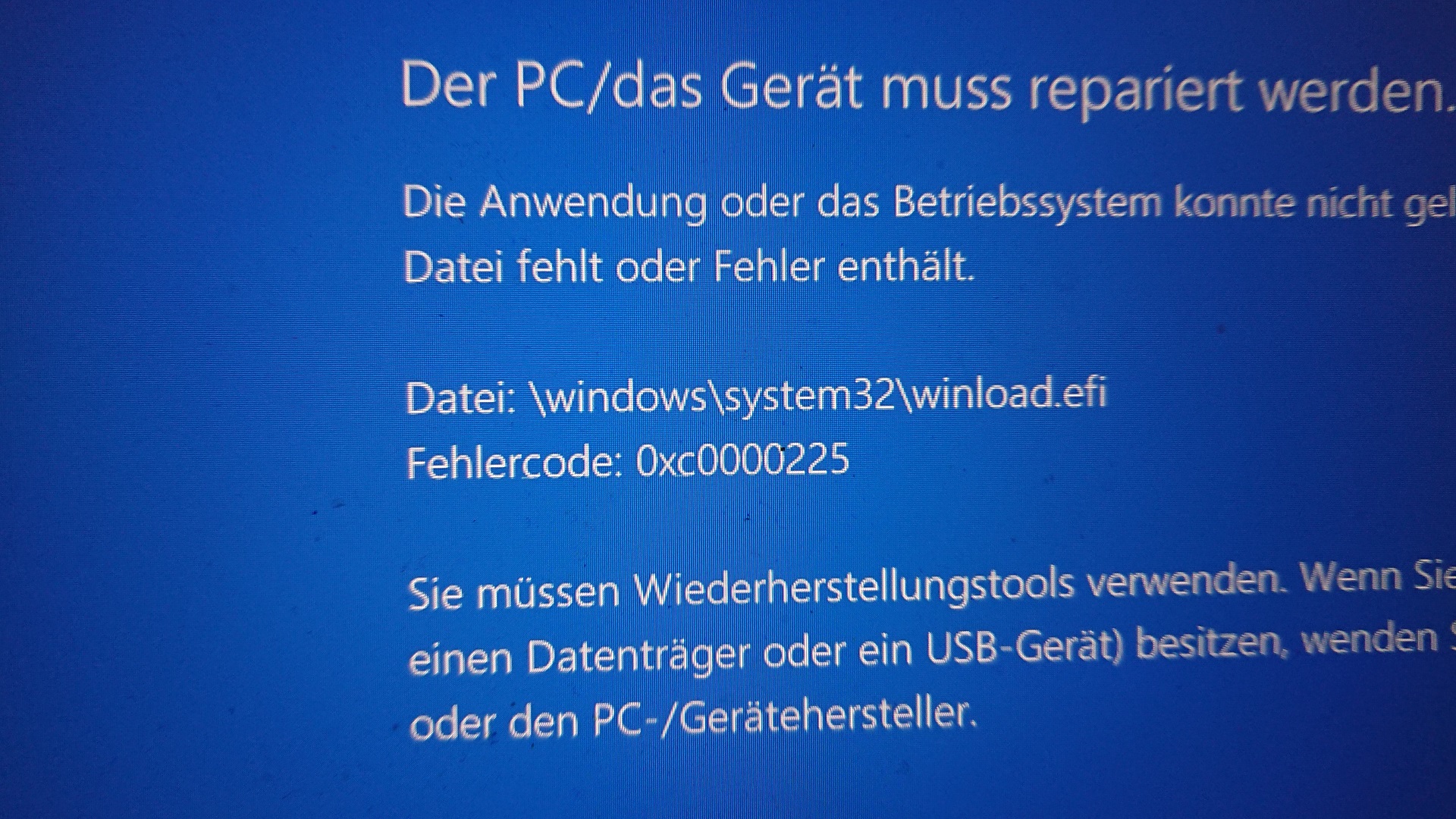

Der Laptop gehört meiner Freundin. Wir haben das Problem das nach dem Update versuch, nachdem quasi das Laptop neustartet die Fehlermeldung wie im Anhang zu sehen auftaucht. Starte ich dann den Lappi neu, startet er wunderbar wieder ins Windows.

Wirf den Virenscanner runter, denn der Fehler in Deinem Screenshot wird gerne durch Fremdvirenscanner verursacht, die eine Aktualisierung der EFI Partition verhindern. Ausserdem prüfe in der Datenträgerverwaltung nach, ob sich im System weitere EFI Partitionen oder aktive MBR Bootpartitionen befinden, z.B. weil irgendwann eine ehemalige Systemplatte als Datenlaufwerk eingebaut wurde. Dieser Fehler tritt nämlich auch auf, wenn sich Bootpartitionen vordrängeln, die eigentlich gar nicht vorhanden sein dürften. Denn dann kann der Windows Bootmanager ins Leere greifen, was genau diese Fehlermeldung provozieren würde.

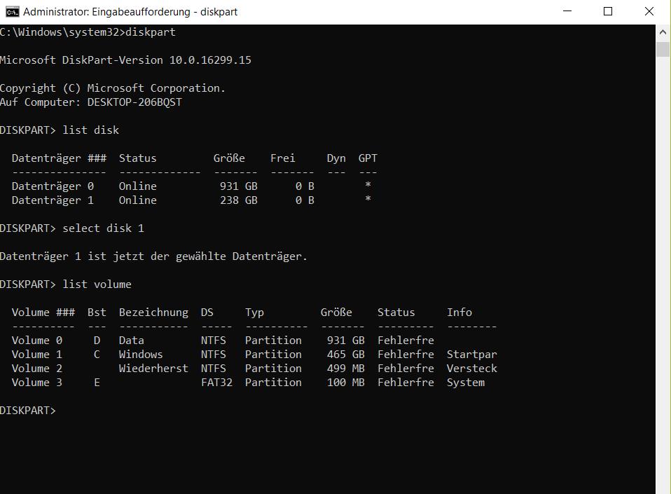

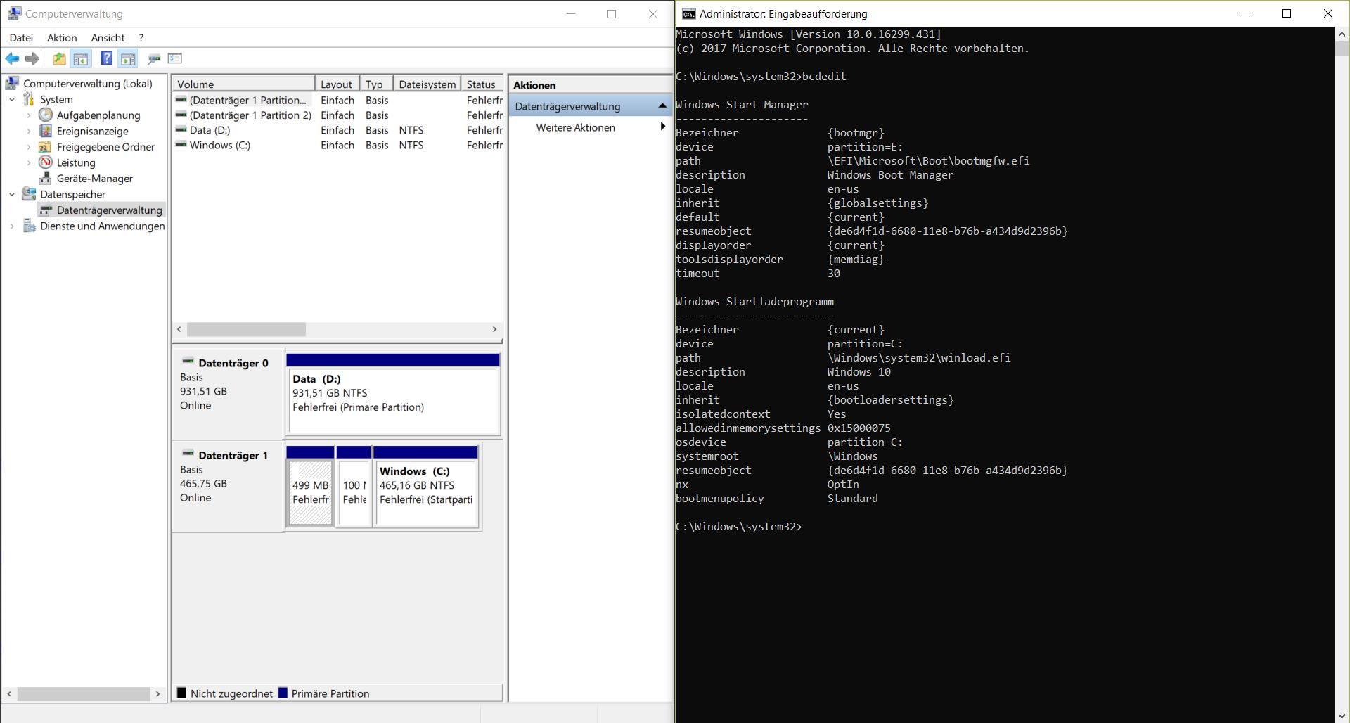

Die Screenshots aus der Datenträgerverwaltung:(unter Windows)
Diskpart unter Windows:

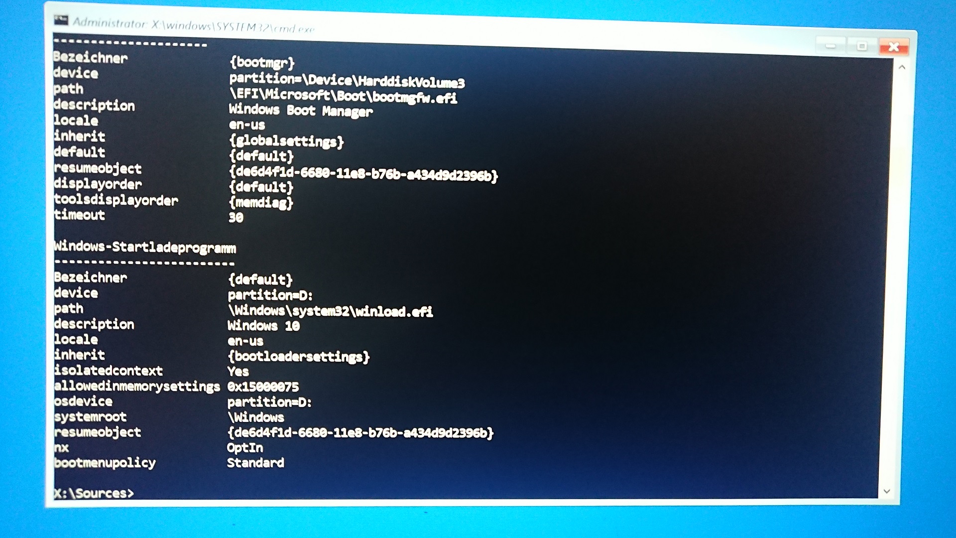

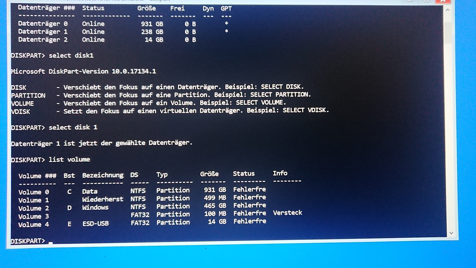

Diskpart unter Wiederherstellungskonsole/1803Install Medium:
Was mir aufgefallen ist. Unter Locale steht en-us. Das windows is aber deutsch. Kann es sein das es dahingehend beim Bootloader welcher eigentlich auch de-DE als Ordner beinhaltet Probleme gibt? Auf meinem Laptop ist das de-DE so wie es sich gehört. 1709 war auch deutsch.
Das mit den Laufwerksbuchstaben schein wohl normal zu sein. Ich teste das mal eben unter meinem Lappi. Melde mich gleich wieder.
EDIT: Eben nachgeprüft. Bei meinem Laptop bleibt C=C. Unter diskpart und bcdedit ist es immer C. Warum das vom stick aus bei ihr sich ändert is mir ein rätsel. Würde das was ändern wenn ich das per cmd vom USB stick aus manuell ändere? Also der windows partition wieder C zuteile und per bcdboot einen neuen eintrag verfasse?
