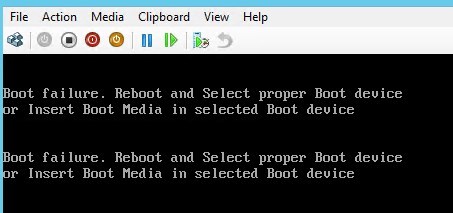

Und jetzt geht der Ärger los. Ich bekomme ständig den Fehler: Boot Failure. Reboot and Select...
Hat jemand vielleicht eine Idee? Ich hab schon eine halbe Ewigkeit gesucht, und komme einfach nicht weiter.

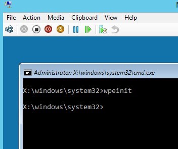

Weiter geht es einfach nicht. WinPE wird gestartet, aber dann gehts nicht weiter.
Es kommt die Meldung:
x:\Windows\system32\wpeinit
x:\Windows\system32>
Ich bekomme es nicht hin, dass das install.wim gefunden wird denke ich. Nur warum weiß ich aktuell nocht nicht :(

Irgendwas ist noch nicht OK.
Ich glaube er findet das Image nicht. Ich weiß aber nicht weshalb.
Ich gehe wie folgt vor.
1. Ich erstelle ein Image von WIN10, dass ich gesysprept habe.
Starten tu ich (die VM auf die das gesysprepte IMAGE soll) über ein WINPE (im WINPE ist keine Unattend.xml).iso
Die Autounattend.xml hab ich der VHDx unter C:\ gespeichert
Mit diesem Befehl erzeuge ich das gesysprepte Image für den Bereitstellungsserver:
dism /capture-image /imagefile:z:\W10NEU.wim /capturedir:d:\ /name:W10NEU
2. Ich erstelle auf dem Bereitstellungs-Server ein Startimage mit der boot.wim des WINPE, welches ich erzeugt habe (mit dem gleichen WINPE.ISO boote ich die VM auf die das Image soll).
3. Ich erstelle auf dem Bereitstellungs-Server ein Installationsabbild mit dem unter Punkt 1 erzeugten Image (lokal auf dem Bereitstellungsserver)
4. Ich starte die Hyper-V VM mit F12 (und PXE fähiger Netzwerkkarte) und er findet auch das Startabbild über deen Netzwerkboot.
5. Er startet das WINPE aber er kommt nicht weiter wie wenn ich von WINPE.ISO über DVD boote.
Er bleibt bei diesem Bildschirm stehen. Er sucht kurz etwas aber dann blinkt der Cursor und es wird auf eine Eingabe gewartet.
6. Ich füge mal meine aktuelle Unattend.xml ein. Vielleicht ist da noch ein Fehler, den ich bisher nicht gesehen habe?
Ich vermute es ist irgendwie die Übergabe der Parameter vom SYSPREPIMAGE, damit er das installieren kann. Oder liege ich da falsch? Bin über jeden Tip dankbar.
Danke nochmal für die vorangegangene Hilfe.
