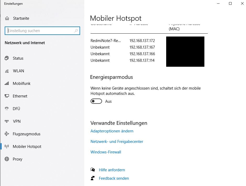

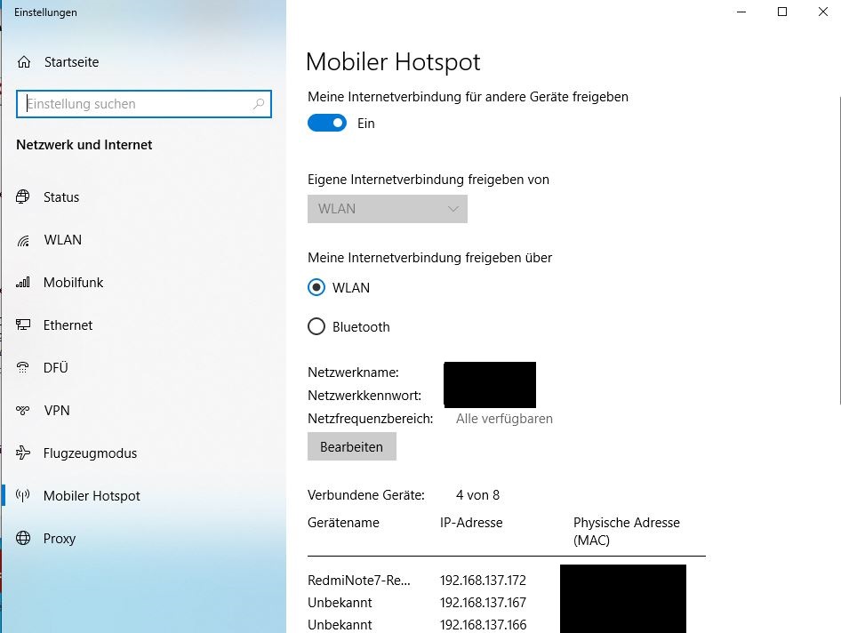

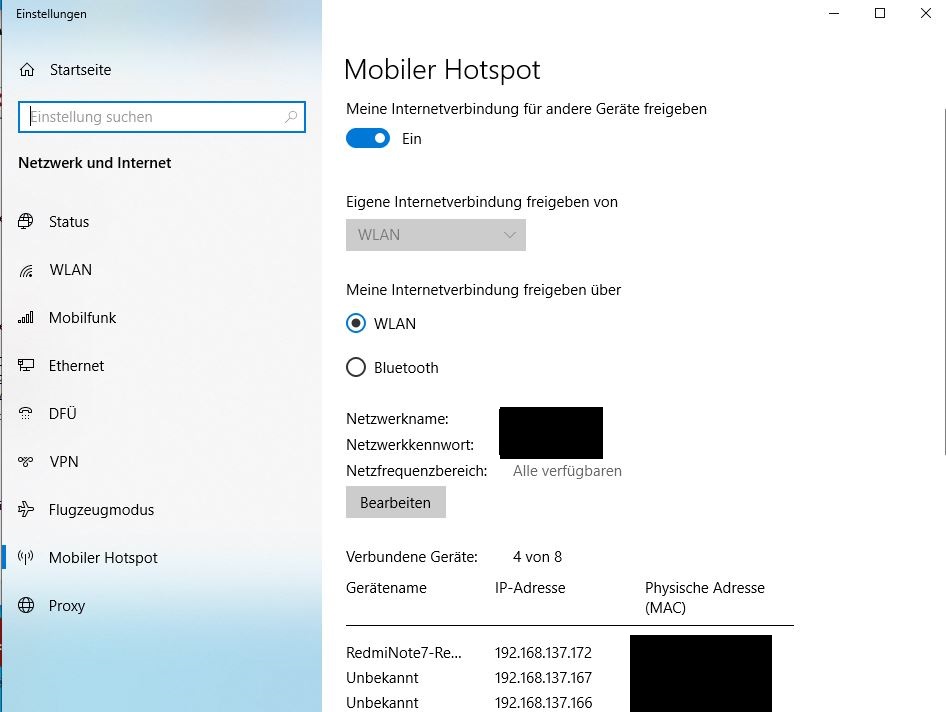

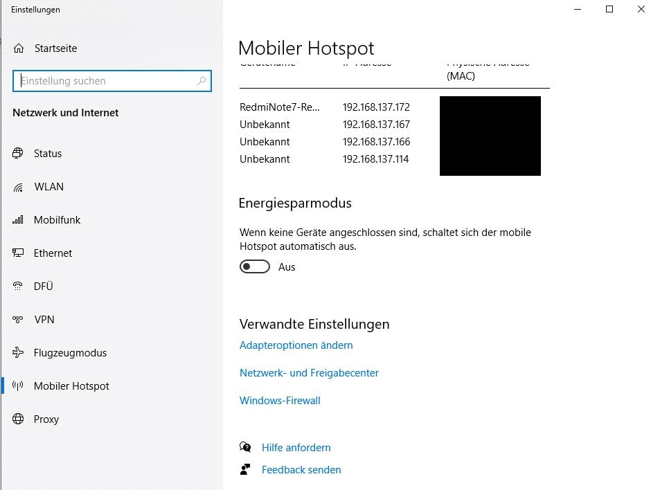

Mit dem Notebook bin ich per WLAN oder auch per SIM Karte im Internet. Ich kann nun ganz normal den mobilen Hotspot aktivieren und per Handy das Internet des Notebooks nutzen. Soweit funktioniert das einwandfrei. Meine Kinder kommen ebenso drauf.
Nun ist es so, dass alle paar Stunden der mobile Hotspot einfach so ausgeht. Ein einfacher klick auf "an" reicht und er ist wieder für die nächsten Stunden aktiv, bis er sich wieder deaktiviert. Echt nervig, da das Notebook das WLAN in einen Bereich weiter leitet, wo der Router nicht hin kommt. Einen Repeater ist leider keine Option, da man sich per Anmeldedaten ins (offene) WLAN einloggen muss.

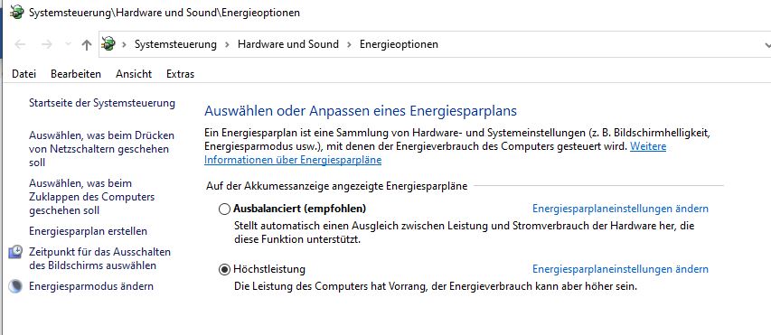

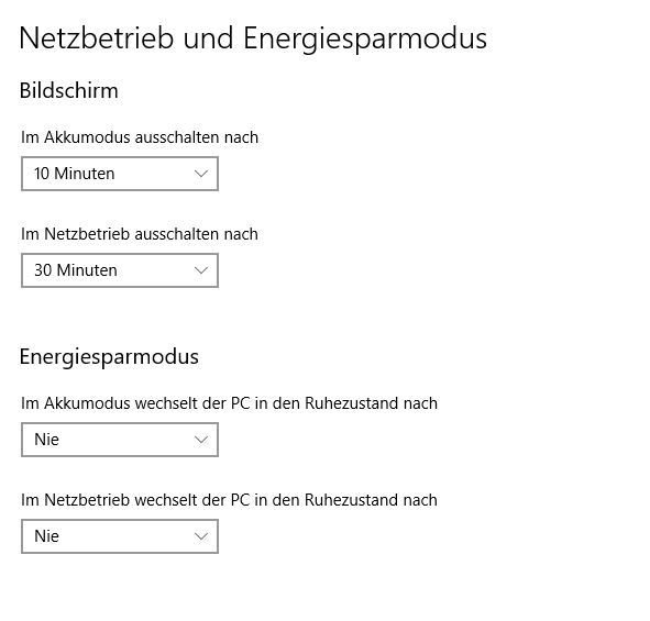

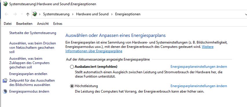

1. Den Energiesparmodus deaktiviert:

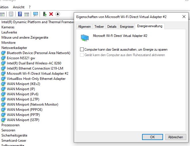

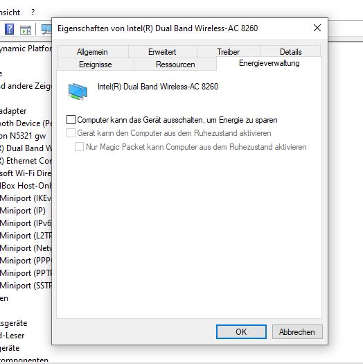

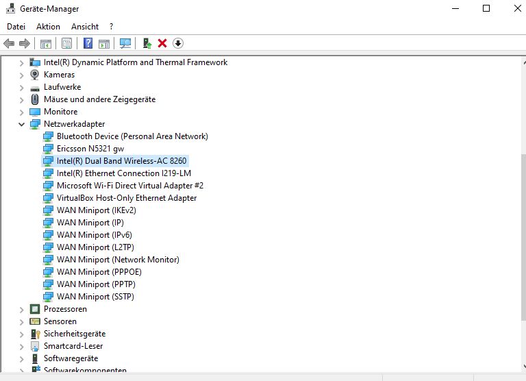

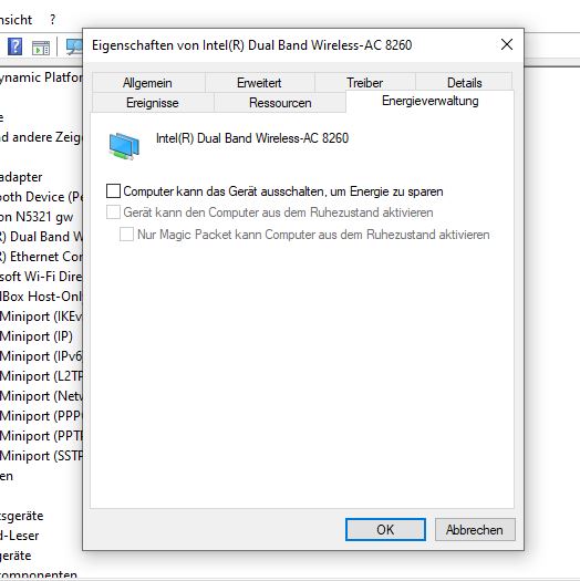

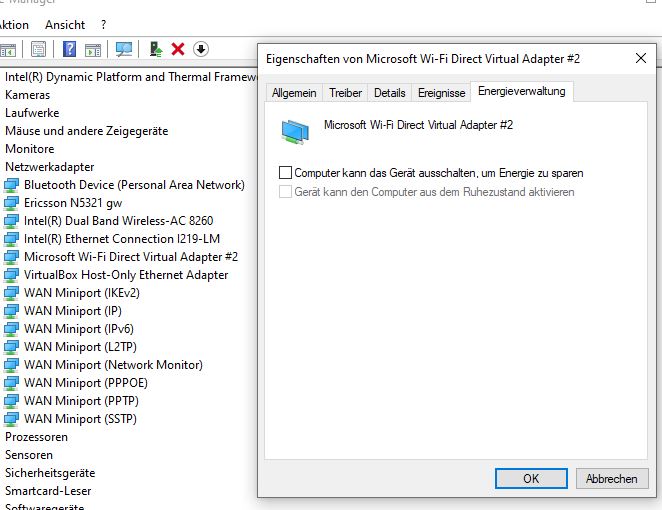

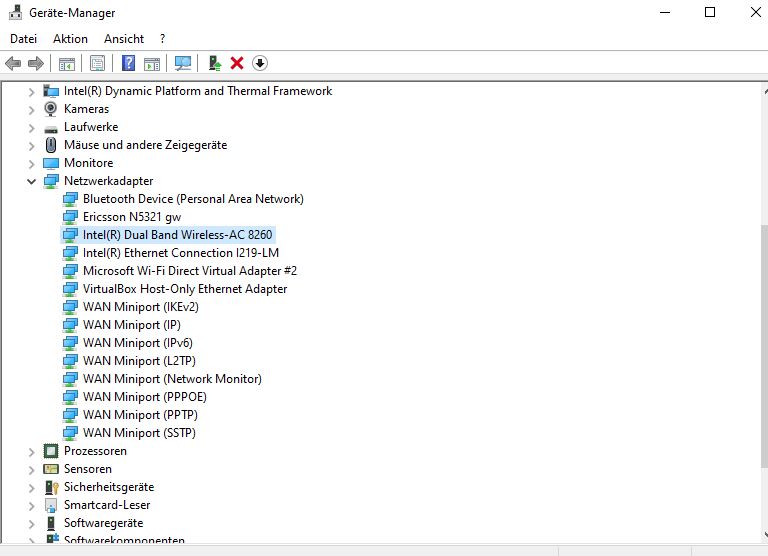

2. Im Gerätemanager verboten, dass Windows die Netzwerkkarten (WLAN wie auch den virtuellen Port für den mobilen Hotspot) schlafen legen darf:

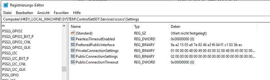

3. in der Registrierung den Wert "PublicConnectionTimeout" erstellt und "0" eingetragen für kein Timeout. "PeerlessTimeoutEnabled" = 0, das hatte ich schon einmal vor paar Jahren eingetragen, da er immer nach paar Minuten, wenn keiner mit dem Notebook verbunden war den Hotspot deaktiviert hat. Und ich kann mich nicht erinnern, dass er vor paar Jahren den Hotspot einfach so deaktiviert hat, wenn noch jemand verbunden war:

Energieeinstellungen:

Kann man PeerlessTimeoutEnabled und PublicConnectionTimeout mit 0 überhaupt abschalten?
Probier mal:
PeerlessTimeoutEnabled = 120
PublicConnectionTimeout = 60
Danach in den Diensten "Windows Mobile Hotspot Service" neustarten. Alternativ den PC neu starten.
Wird es dann besser?

Moin und Danke @LukS , die Anleitung ist genau das, was ich eigentlich schon gemacht habe.
Komischerweise lief nun der Hotspot von gestern Abend bis gerade eben ohne Probleme durch. Ich hatte vorher das Notebook noch einmal neu gestartet, vielleicht war es das schon.
PublicConnectionTimeout = 0 hatte ich vorher eingetragen, aber wohl nicht neu gestartet.
Ich beobachte die Sache jetzt. Echt blöd von MS, dass man die Werte nicht einfach in der Mobile Hotspot Seite einstellen kann...
