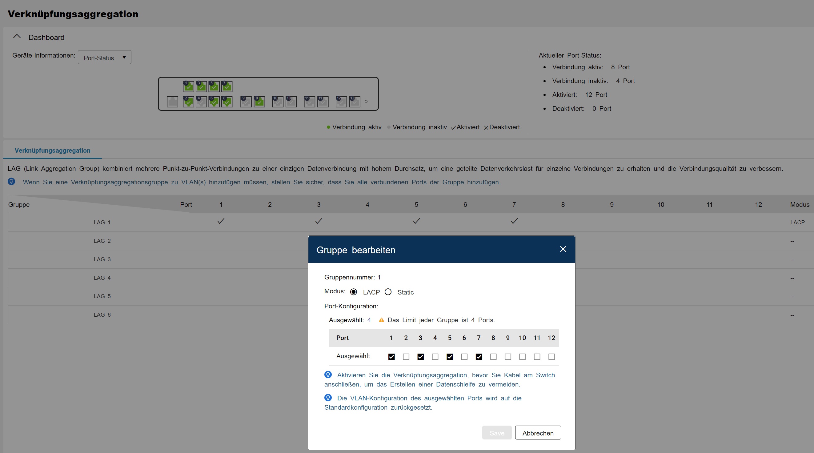

Entschuldigung, dass gestern die Bilder nicht kamen, der PC ist gerade am umziehen ins Büro und da müssen erst die Tische hochgesgellt werden, wird demnächst passieren, sodass ich dann die Switch Bilder schicken kann
So einmal das Bild vom Switch für dich @Matthias80

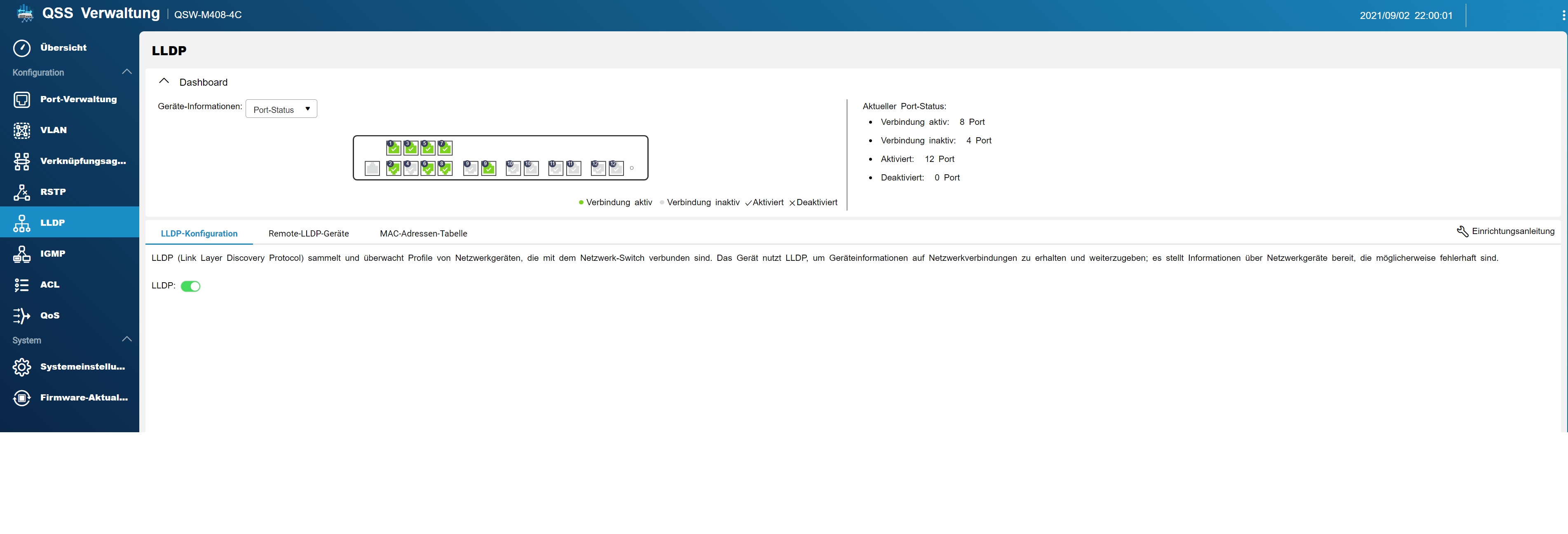

Ich hätte dann höchstens noch das als Bild
Das war unter Mac Adressen aber wenig hilfreich
Matthias80 schrieb:
Guten Morgen,
gar keine Benachrichtigung bekommen.
kleine Frage: nach Anleitung Eingerichtet?
Also erst konfiguriert dann die Kabel nach und nach angeschlossen?
MfG
