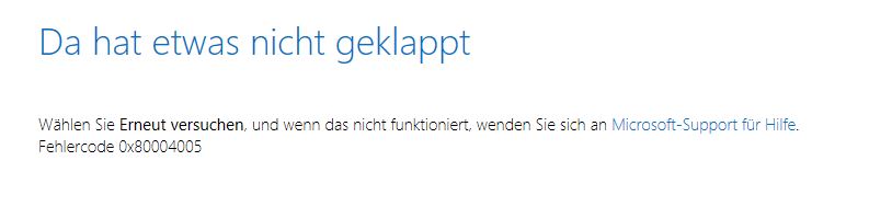

1lluminate23 schrieb:
Versuche doch mal den Update-Assistenten
Zwischenstand zur Info
Reaktionen: 1lluminate23
Oh so ein Mist. Mmh, tut mir leid, ich kenne mich mit den Fehlercodes die Microsoft um sich wirft nicht aus. Vielleicht fragst du mal in der Windows Community nach auf den Seiten von Microsoft. Ich wüsste jetzt auch erst Mal nicht weiter. Tut mir leid!
