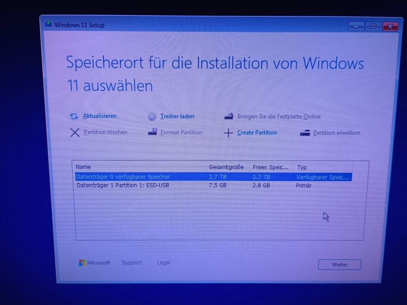

Partition wird von mir komplett gelöscht und neu anleget (bzw. bei der WD30EZRX komplette Platte platt gemacht) und während Installationsroutine neue Partition angelegt. Daten werden kopiert .. zählt hoch bis ca. 77%, dann kommt die Meldung, dass der Computer neu gestartet wird, und dann erscheint ein simples Fensterchen mit "Die Installation von Windows 11 ist fehlgeschlagen".

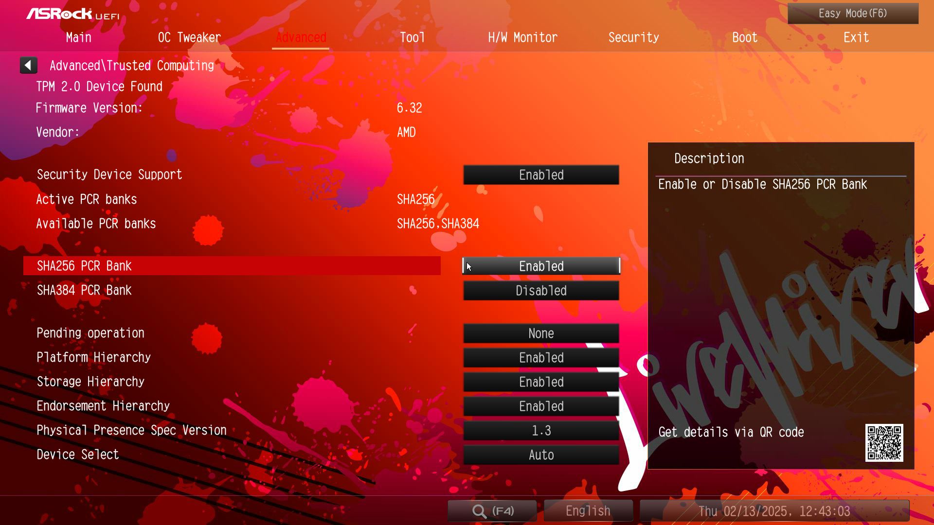

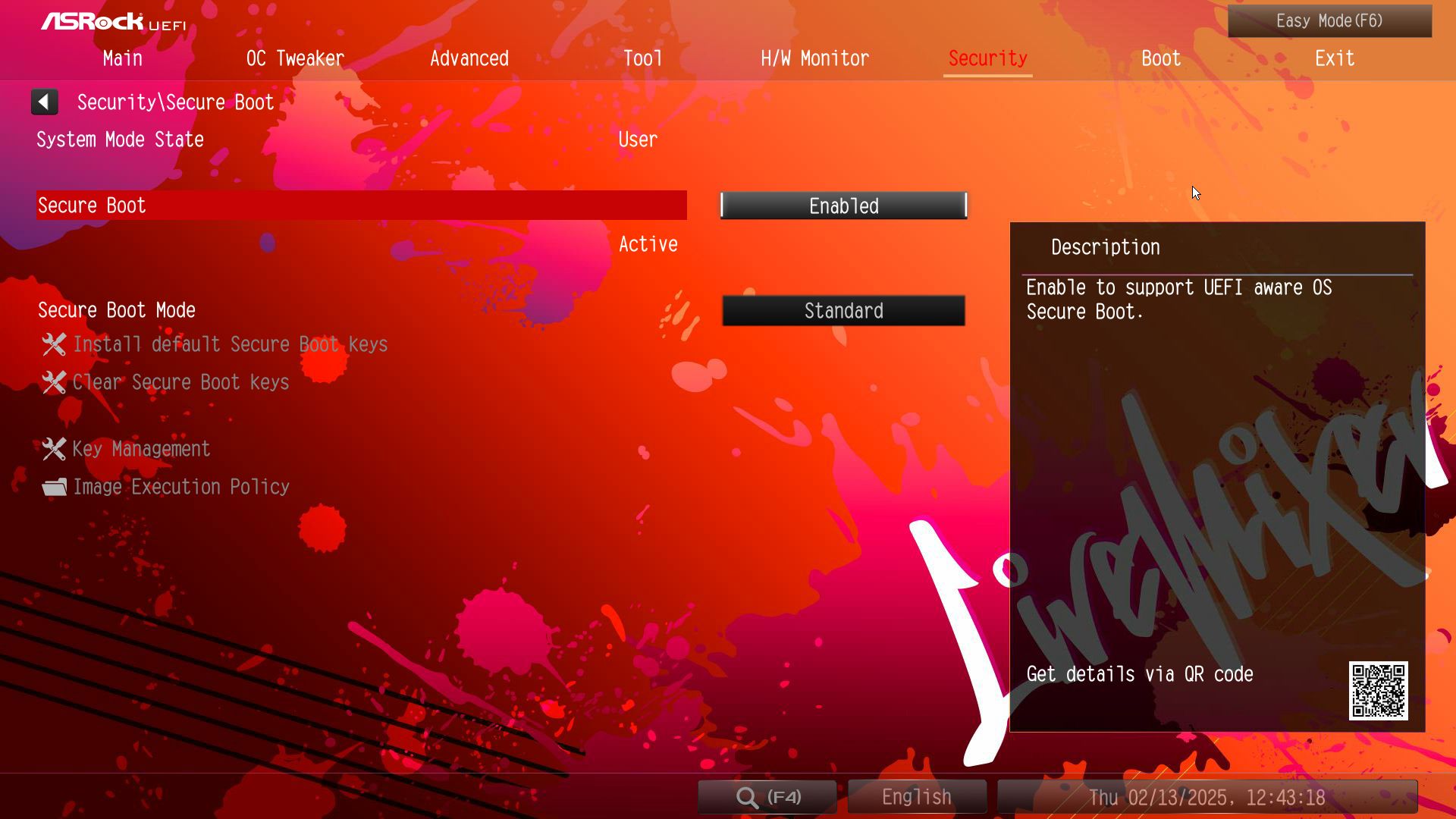

- Secure Boot ist aktiviert - TMP2.0 ebenfalls (soweit ich das erkennen kann, hier hab ich ehrlich gesagt wenig Ahnung von)

Ich hab sämtliche Partitionen gelöscht und anschliessend die leere Platte ausgewählt .. sodass die Installationsroutine dann die Partitionen selber erstellt.

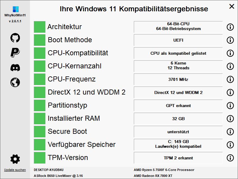

Ich versuche mal mit RUFUS neu zu erstellen und die requirements (TPM, SecureBoot) zu deaktivieren - vlt. hilft das ja.
System lief bis gestern mit Windows11 - Hardware in Ordnung, läuft auch mit Windows10 auf SSD, die ich vom alten Rechner aktuell testweise angeschlossen habe.
Wenn das funktioniert, schau mal nach, ob es für die SSD von WD ein Firmwareupdate gibt. Eigentlich müsste es dafür eine extra Software geben Samsung und Crucial z.B. bieten sowas an
Auf jeden Fall, BIOS auf Standarteinstellungen, um Fehler einzugrenzen, Sata, Audio, Lan, Blutooth erstmal alles deaktivieren, kann man nach dem Install ja wieder aktivieren.
Gut - also requirements deaktivieren bei RUFUS hat nicht geholfen - gleiches Problem
WhyNotWin zeigt keine Probleme (siehe Screenshot)

Vlt ist irgend etwas von TPM oder SecureBoot ursächlich ? Die Frage ist nur, was ich da prüfen könnte bzw. ändern könnte (ich hab davon leider keinen blassen Dunst).
