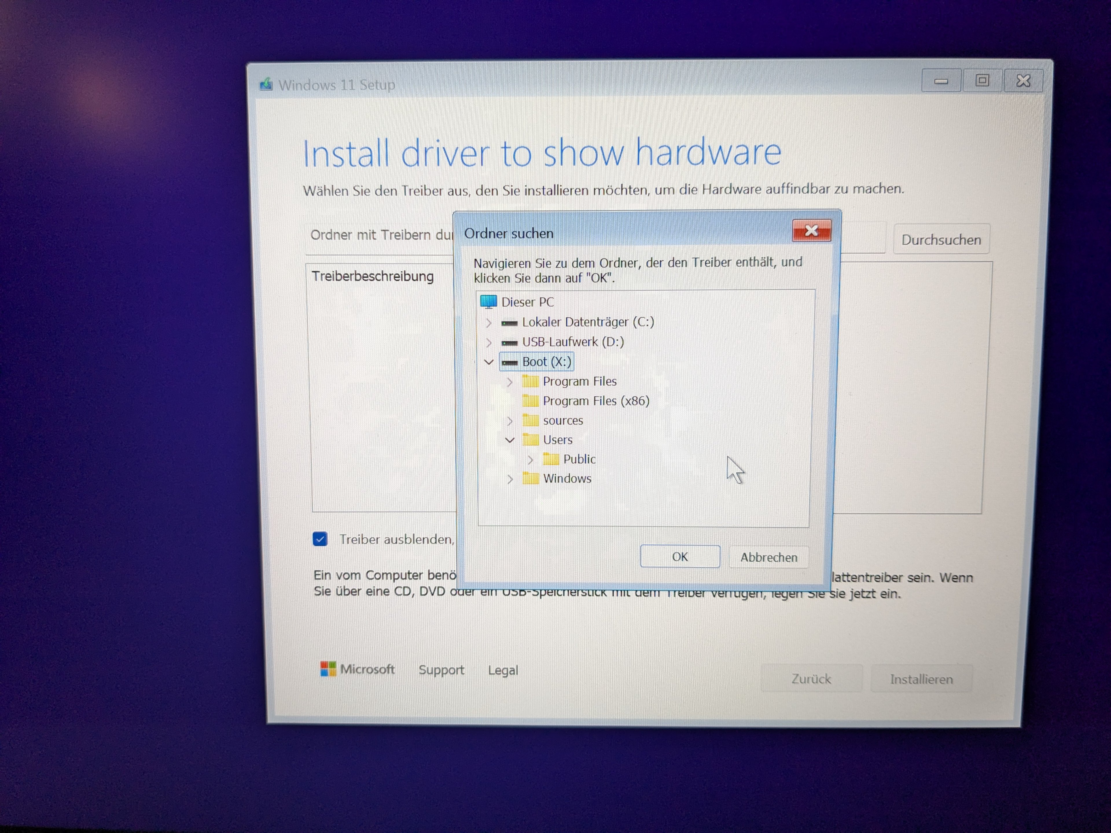

zuerst - mir ist bewusst, dass es hierzu schon einige Themen gibt, allerdings konnte ich keine Lösung finden.
Ausgangslage: Ich habe ein Elitebook 845 G10 (AMD Prozessor) ohne Betriebssystem (bzw. FreeDos) bestellt und Win11 per MediaCreationTool (USB-stick) zum Testen installiert (ohne Lizenz). Ich möchte den Laptop aber zurückschicken, und daher wieder auf Auslieferungszustand zurücksetzen.
Idee: Wieder das MediaCreation tool nutzen und die Festplatte formatieren.
Allerdings kommt sofort nach dem Booten das Bild im Anhang mit der Meldung, es fehlen Treiber.
Folgende Punkte aus anderen Threads habe ich überprüft:
  • Fehlerhafter USB-Stick: Schließe ich aus, habe ja damit vor 2 Tagen erst Win11 auf dem gleichen Rechner installiert. Habe testweise auch einen zweiten USB-Stick erstellt
  • Oft lese ich, dass man RAID deaktivieren muss. Diese Einstellung gibt es im BIOS aber gar nicht, ich schätze das liegt daran dass nur eine m.2 Festplatte verbaut ist/werden kann?
  • SecureBoot habe ich sowohl aktiviert als auch deaktiviert
  • Klicke ich auf "Treiber durchsuchen", kann ich gar nicht auf den USB-Stick zugreifen - bei C und D kommt die Aufforderung, zu formatieren. X stimmt aber auch nicht ganz mit der Systempartition überein, da ich ja bereits einen Benutzer angelegt habe. Hier bin ich etwas verwirrt.
Da ich nach der Win11 installation per Win-Update das BIOS aktualisiert habe, wäre mein aktueller Ansatz, dass hier sich etwas verändert hat. Es ist ja standardmäßig bereits eine Festplattenpartition "HP-tools" auf dem Rechner, ich schätze hier sind die benötigten Treiber. Diese ist auch immer noch drauf (wenn ich Win normal boote).
Hat jemand einen Tipp?

Das hat nix mit dem Stick zu tun. Das ist ein Problem mit der 24H2.
Nimm ein 23H2 und nicht 24H2.
Irgendwas ist krude mit der 24H2. Das mit Deinem Fehler hatte ich gestern bei einer stupiden virtuellen Maschine. 24H2 Setup kann keine Datentraeger etc. finden. Ein 23H2 laesst sich problemlos installieren.
Windows kann problemlos M.2 NVME lesen, evtl ist ein Raid Mode oder seltener Controller Treiber erforderlich. Sollte es ja dann eigentlich auf der Supportseite des Elitebooks geben?

Danke für die Antworten.
  • 23H2 werde ich dann morgen mal probieren. Allerdings wundert es mich, dass es ja (vor 2 Tagen ohne Hardwareänderungen) schonmal funktioniert hat?
  • Spezielle Treiber für die verbaute Festplatte habe ich nicht gefunden. Unabhängig davon ist mir aktuell noch nicht klar, wie ich sie installieren könnte, wenn ich ja auf den USB-Stick gar nicht zugreifen kann?
  • FreeDos war tatsächlich mein erster Plan. Habe einen Stick über Rufus erstellt, konnte ich allerdings nicht booten. Nach einiger Recherche kam ich dann darauf, dass das für aktuelle Modelle gar nicht mehr geht (z.B. kein Legacy Mode in UEFI) und HP das wohl über eine VM mit Linux realisiert

OK, ich habe jetzt über Deskmodder eine 23H2 Version gefunden und per Ventoy auf den USB-Stick gezogen. Das hat funktioniert. Ich bin nicht durch den gesamten Installationsvorgang gegangen sondern habe nur die C-Partition formatiert, was ja auch mein Ziel war. Beim neu Booten kommt jetzt GNU GRUB, ich denke das ist in Ordnung so.
Mir ist nach wie vor unschlüssig, warum die Erstinstallation funktioniert hat.
Außerdem gibt es die 23H2 Version ja nicht offiziell bei Microsoft, sondern über einen Drittanbieter. Etwas sketchy finde ich das schon.
Edit:
Oh man die Lösung ist so einfach wie auch dämlich. Die Festplatte wird beim Installationsvorgang verschlüsselt. Und zwar inkl. der Partition, auf dem die Treiber von HP liegen. Hebt man die Geräteverschlüsselung in den Win Einstellungen auf, kann man auch mit dem "offiziellen" USB-Stick (also per WindowsCreationTool erstellten) Win11 installieren...
