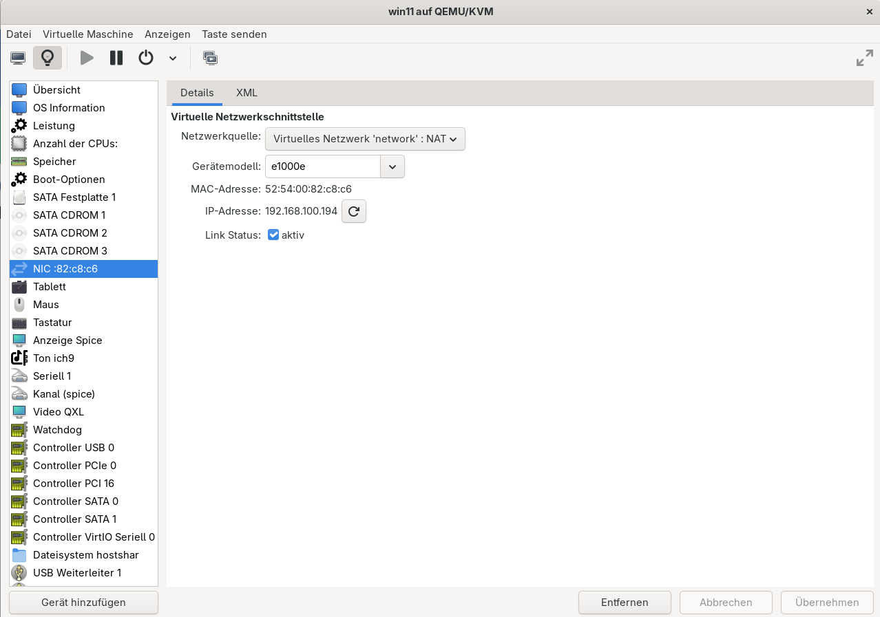

Ich habe das mit dem Netzwerk zu e1000e geändert.

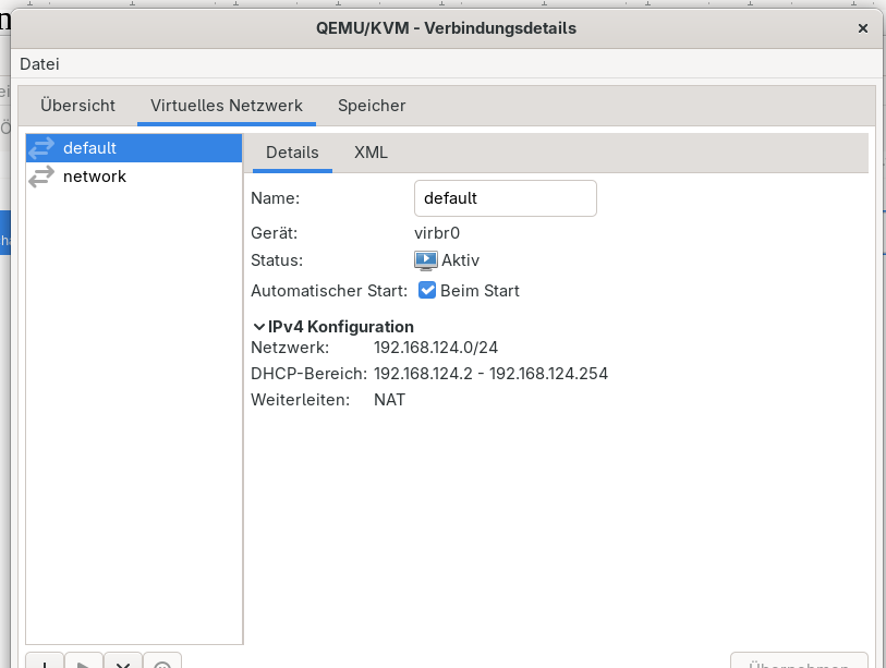

Das Netzwerk bei der VM hat folgende Konfiguration
Wie sieht das beim Linuxsystem aus?

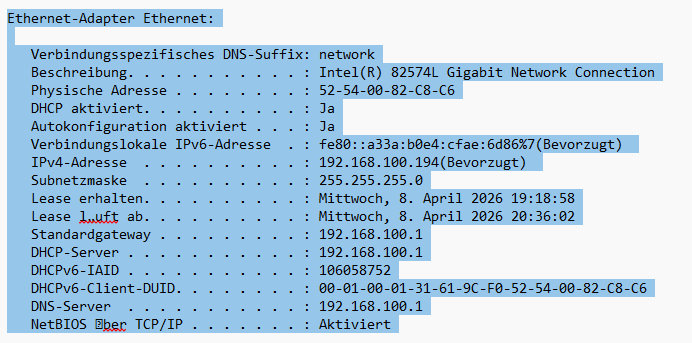

Ich habe mit dem IP Befehl die Daten erstellt und noch einige aus den Einstellungen hinzu gefügt. Siehe Anhang.
Ich habe noch drei Screenshots gemacht von der Netzwerkverbindung und der NIC.

Mach mal einen Screenshot vom Gerätemanager in Windows.
Und poste die Ausgabe hiervon (in Windows):
ping 192.168.100.1
ping computerbase.de
ping 212.83.33.137
Auf den ersten Blick sieht das erstmal ganz gut aus. Wobei das erste Netzwerk ("default"/virbr0) jetzt brach liegt, da Du ein zweites ("network"/virbr1) angelegt hast. Das ist aber nur ein kosmetisches Problem.
toussaint1963 schrieb:
der Netzwerkordner bei Windows Explorer ist leer.
Das "Virtiofs" macht das glaube ich nicht via Netzwerk. Das wird vermutlich paravirtualisiert, also direkt in die VM injiziert. Es kann sein (wie bereits oben schon mal erwähnt), dass Du auf dem Host irgendwas mit "virtiofs" extra installieren musst.
Über Netzwerk geht natürlich auch, wenn Du auf dem Host Samba installierst und einrichtest. Dazu muss aber erst mal das Netzwerk generell funktionieren.
Hast Du die "Guest Tools" installiert? Die sind auch auf der Virtio CD drauf. Die letzte Version ist 0.1.285. Ich bin mir nicht sicher, evtl. erscheint dafür ein Symbol im Systray/Benachrichtigungsbereich, wenn die laufen.

Ich erhalte jetzt beim Starten der VM die Fehlermeldung: Fehler beim starten der Domain. Netzwerk nicht gefunden Kein Netzwerk mit dem übereinstimmenden Namen 'network'. Ich habe das Netzwerk 'network' gelöscht. Vielleicht liegt es daran?
Ja, lösche ggf. alle Netzwerke und erstelle ein neues und weise es der Netzwerkkarte zu (alles in virt-manager).
Ich konnte kein neues Netzwerk erstellen. ES kam die Fehlermeldung: Client Socket geschlossen.
Neu gestartet hast Du das System schon?
Was sagt:
sudo virsh net-list --all
Du kannst also keine Netzwerkbrücke virbr0 erstellen?
Ich hatte noch im NIC das gelöschte 'network' angegebn. Ich habe es durch default erstezt und dann ging es wieder. Aber das Internet mit ping ergibt immer noch die gleichen Ergebnisse.
