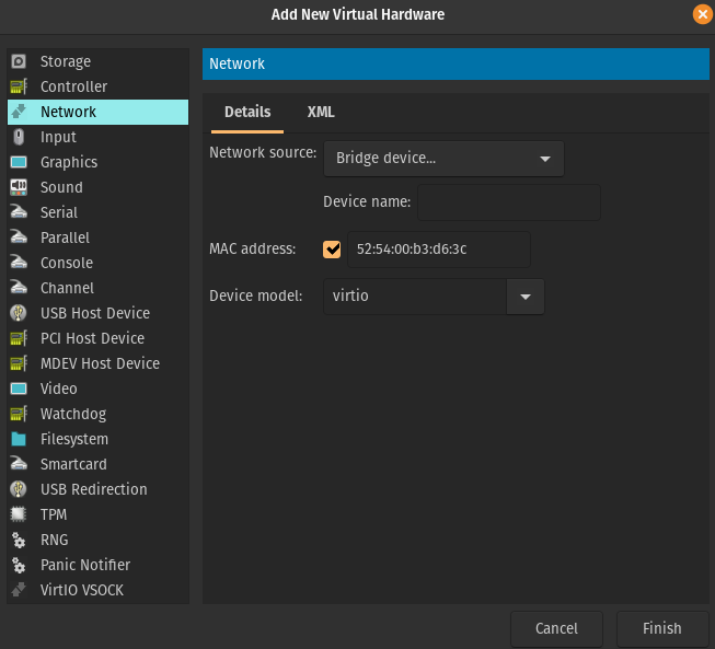

Hallo Forum,
Ich versuche eine VM in mit Virt-manager zu bauen, mit welcher ich mich mit Firewall Distro's genauer beschäftigen will.
Dazu brauche ich zwei NIC's, also eine NAT und eine Bridged: Connetced direcrtly to the pyhsical network.
Jedenfalls kenne ich das so von VMWare Produkten.
Allerdings kann ich im Netz Null brauche Lösungen dazu finden.
Kann bitte jemand erklären wo ich virt-manager anpassen muß, eine 'Bridged: Connetced direcrtly to the pyhsical network' Nic zu bekommen ?
Thx,blub4747
einfach ein interface mit type="bridge" hinzufügen?
Reaktionen: cbtaste420
hmm...?
da scheint noch was zu fehlen. Ich bekomme folgende Fehler Meldung
Error changing VM configuration: internal error: No <source> 'bridge' attribute specified with <interface type='bridge'/>
na du hast hoffentlich auch das interface angegeben, das gebridged werden soll. darauf deutet die fehlermeldung mit der fehlenden source hin.
Jetzt kriege Ich eine weitere Meldung:
Error starting domain: Unable to add bridge enp2s0 port vnet5: Vorgang wird nicht unterstützt
musste eben nochmal nachschauen, der device name ist nicht ein physisches interface sondern eine vorhandene bridge (in der dein interface drin ist). also eine bridge erstellen, wie z.b. hier beschrieben und deren namen dann im virt-manager verwenden.
