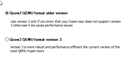

ich versuche eine bare metal W10 Maschine zu virtualisieren, aber es klappt nicht wie gewünscht.
Ausgangssystem:
W10, UEFI boot, kein secure boot, 1 NVMe SSD, bootloader, Recovery Partition, 1 Systempartition alles auf dieser NVMe SSD.
Um genug Platz für das Image zu haben, habe ich eine SATA SSD angehängt.
Dann habe ich mit Starwind v2v ein Image gemacht: Gesamtes NVMe Volume mit allen 4 Partitionen in ein QCOW2 image (typ3).
Dieses Image habe ich dann auf meine Linux Maschine kopiert und wollte über virt-manager eine neue VM mit diesem Volume einrichten.
Klappt aber nicht, entweder bootet die VM gar nicht oder nur in die UEFI shell.
Nach einigen versuchen mit unterschiedlichen Einstellungen meldet virt-manager dann, dass das QCOW2 image beschädigt ist.
Dann muss ich es löschen, neu rüber kopieren und dann kann ich wieder neu rumspielen bis das Image kaputt ist.
Nach mehreren Versuchen habe ich dann eine frische w10 VM installiert, mit dem Ziel das QCOW2 Image in diese VM einzubinden zur Analyse. Als reine Datenpartition funktioniert es, aber wenn ich dann in der VM das Bootmedium andere startet die VM nicht und kurz darauf ist das Image wieder korrupt.
Kann mich mal jemand in die richtige Richtung schubsen?
Sollte ich in Starwind auf das "alte" qcow format imagen? Oder auf was komplett anderes und dann unter Linux auf qcow konvertieren?
