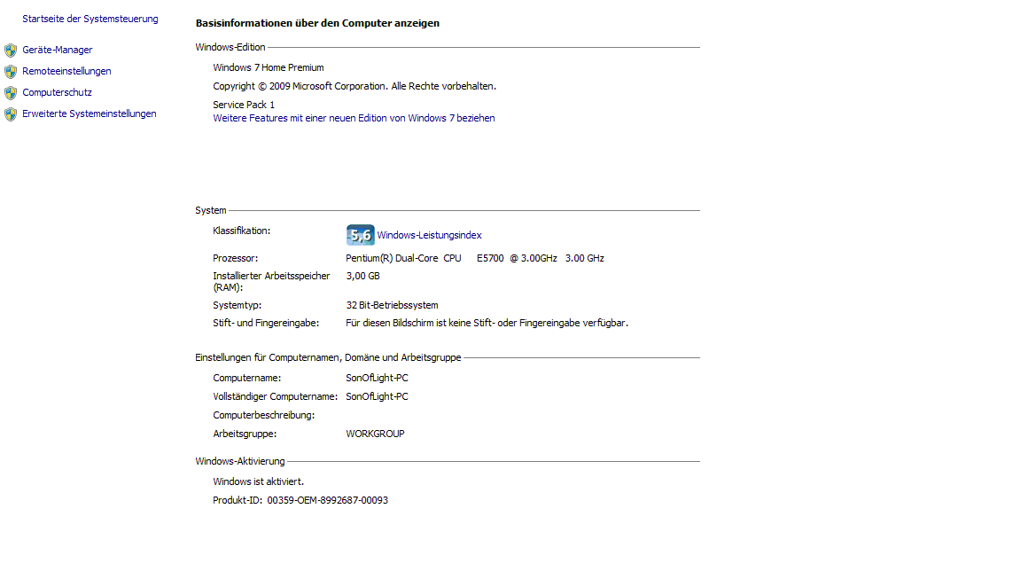

Hab dieses Screenshot gemacht ,hoffe das gibt Auskunft ,aber es sind ganz sicher 1,5er ,kann mich ganz genau erinnern ,das der Verkäufer sagte ,das sind 2Stk. 1.5er Platinen ,somit haste 3 GB dann.

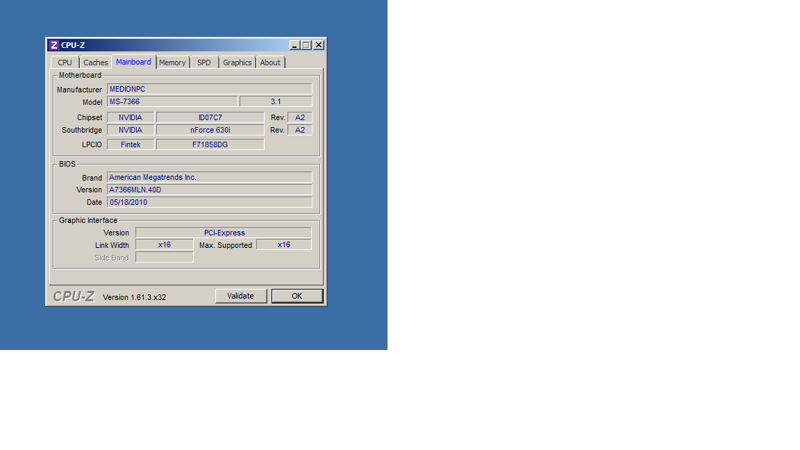

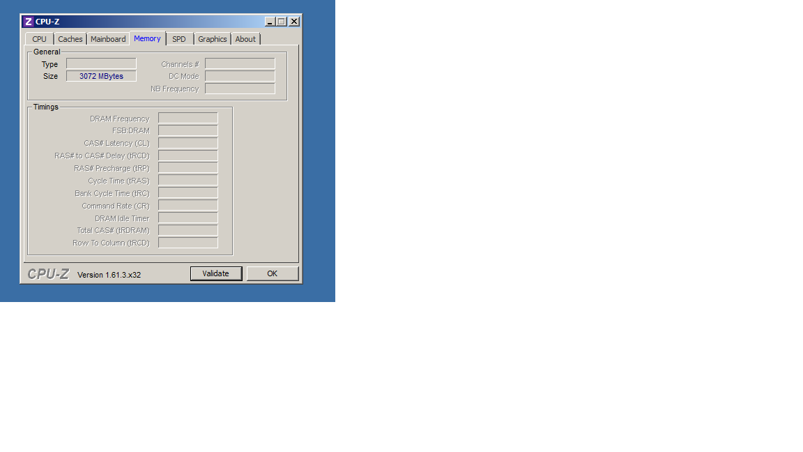

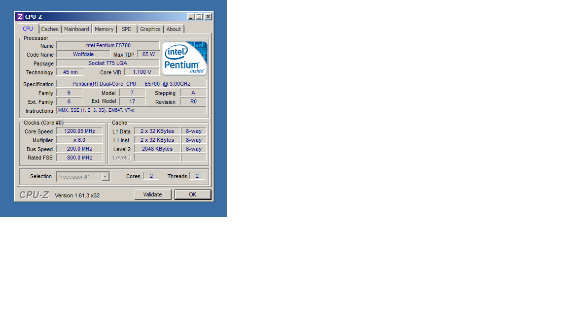

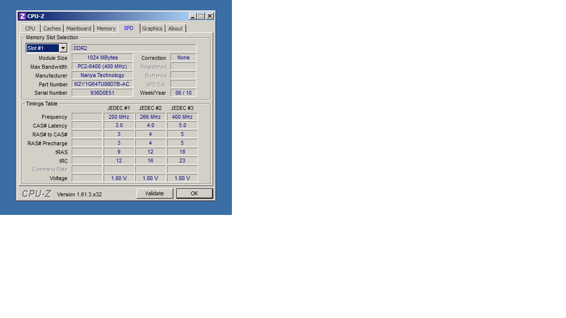

Und was siehst Du bei Slot 1 = Module Size 1024 MB, das sind bei mir 1 GB und nicht 1500 MB oder 1,5 GB. Und wenn das gleiche auch bei Slot 2 steht, hast Du ja nur 2 GB drin, ein 2048 Modul drin oder in Slot 3 auch noch 1 Modul.
Hast du gesehen bei dem einen BILD Memory
SIZE: 3072MB = 3GIGABYTE

Habe ich gesehen, deshalb kannst Du in Slot 2 keinen 1024 Chip sondern da muss ein 2048 er drin stecken. Meinst Du egentlich uns ohne Bild der Daten überzeugen zu können? Es ist Dein rechner und es ist mir relativ egal wieviel Ram der hat, nur lasse ich mich nicht gerne als Blödmann hinstellen.
