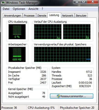

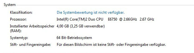

Ich hätte jetzt gerne mal 2 Screenshots
1. Taskmanager, Registerreiter 'Leistung'
2. Systemsteuerung - System
Hier sind die Screenshots.

Da ist irgendwo rumgefummelt worden ... ist nur die Frage wo ... MSCONFIG hast du ja gesagt, hast du angeblich nix gemacht, Pseudo-Tuning-Tools sollen ja angeblich auch nicht installiert sein ...
... keine Ahnung mit den Infos die bis jetzt vorliegen ...
