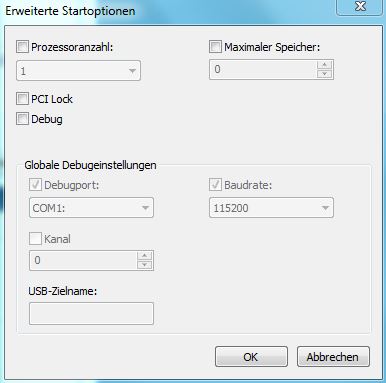

habe schon den Tipp mit msconfig maxram versucht aber in den beiden checkboxen ist der haken raus.Und im BIOS finde ich keine option die Memory Remapping oder so heisst.

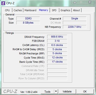

Was sagt denn das BIOS .... wieviel drinn ist und was sagt z.b. CPU-Z ?
RAM: 8GB Corsair mhz weiss ich nicht
findet man schnell raus mit CPU-Z und weis nicht ist immer ne bescheidene Angabe.

machma nen screenshot und lad hoch...
Man dass geht ja fix hier mit Antworten :D also dass BIOS sagt 8192MB und CPU-Z auch,und von was einen Screenshot von CPU-Z ?

Msconfig aufrufen
unter Start -> Erweiterte Optionen mal scheuen was unter "Maximaler Speicher" eingetragen ist.
Am Besten "0" und Hacken weg.

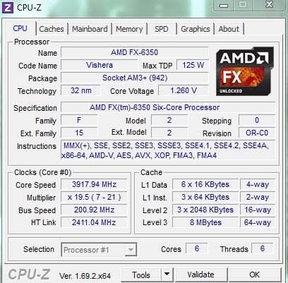

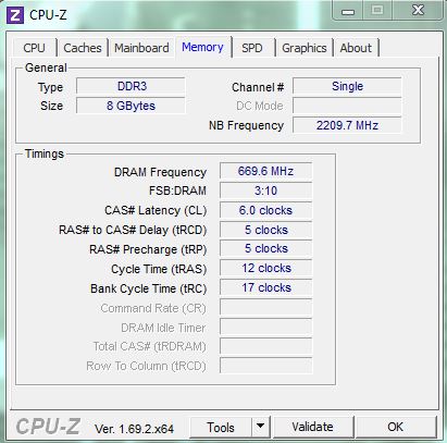

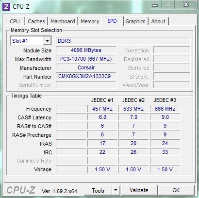

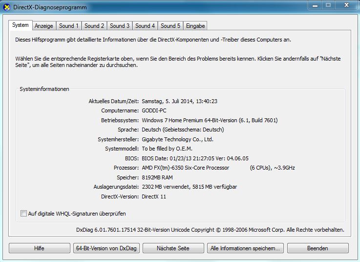

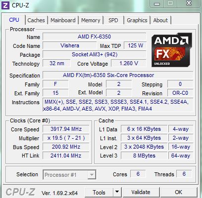

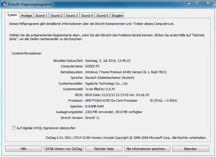

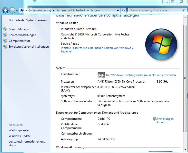

So hier 6 Screenshots,ich habe memtest auch laufen lassen sowie andere Ram bänke auch versucht ohne erfolg,ach ja und im Bios wird mir auch wie oben geschrieben 8192MB Ram angezeigt

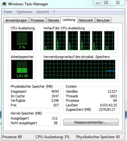

Zeigmal ein Bild des Taskmanagers !
Genau daran sieht mans , das da wirklich nur 4GB von 8GB "verwendbar" sind , normalerweise hätte ich aufs falsche OS getippt aber das ist ja 64bit.

Dein RAM laeuft nur im Single Modus also mal die RAM Module in die richtigen Slots stecken.
