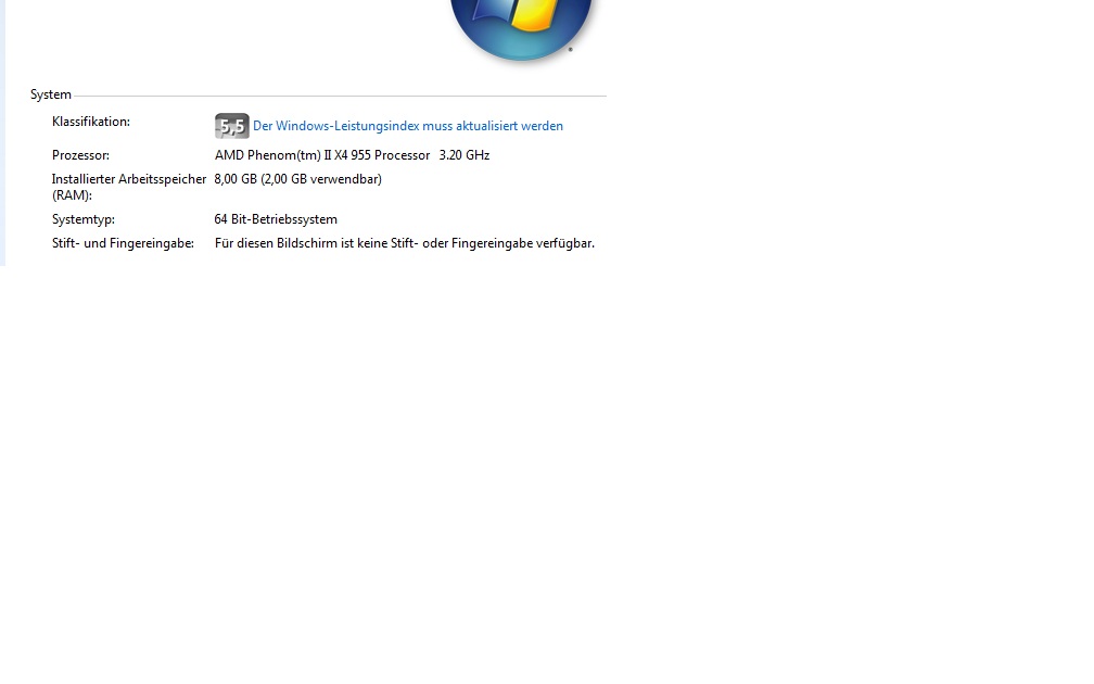

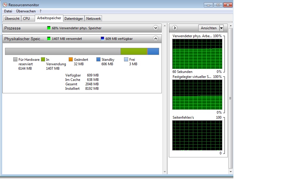

ich habe folgendes Problem ich habe Win7 64bit Version vorher hat mein System die vollen 8GB erkannt( auch jetzt stehen dort noch 8GB) jetzt verwendet er nur noch die 2 GB und die restlichen 6gb für die Hardware o_O. Mir ist das ganze heut auf gefallen da jetzt ein paar games ziehmlich lange geladen haben und alles gelagt hat wie sau :)
nochmals paar angaben zu meinem PC:
Win 7 64bit
Mainboard läuft auch auf Memory Remapping
alles sehr komisch ich hoffe ihr könnt mir weiter helfen :-)

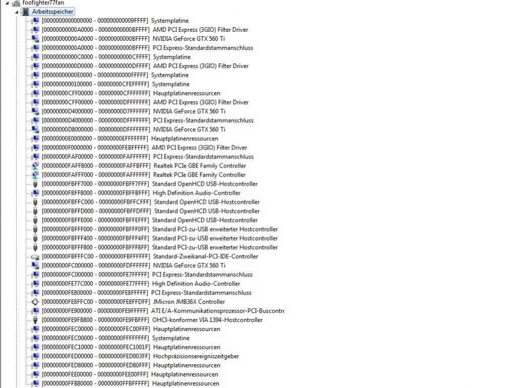

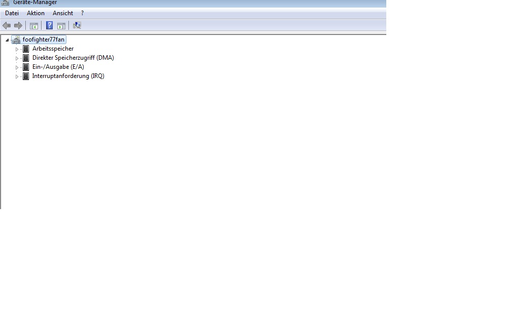

Starte mal den Geräte-Manager, sortiere "Resource nach Typ" und poste ein Bild davon hier.
Du kannst auch mal ein BIOS reset probieren.
Hallo so hab 2 Bilder angehangen
