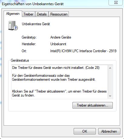

Hab grad noch im Gerätemanager gefunden, dass ein Gerät keinen Treiber hat :
Intel(R) ICH9M LPC Interface Controller - 2919
finde über Windows Update allerdings keinen Treiber und auch bei Google auf die schnelle nicht.
Könnte es vllt. daran liegen ? Ist übrigens WIndows 7 64Bit
finde über Windows Update allerdings keinen Treiber und auch bei Google auf die schnelle nicht. Könnte es vllt. daran liegen ? Ist übrigens WIndows 7 64Bit
Das sollte eigentlich nicht das Problem sein , ich habe gerade dieses Ding gegoogelt.
"Es scheint sich um einen Controller zu handeln, der für Geräte zuständig ist, die heute kaum noch verwendet werden"
Aber du kannst es trotzdem testen , hier gehts zum Download : klick

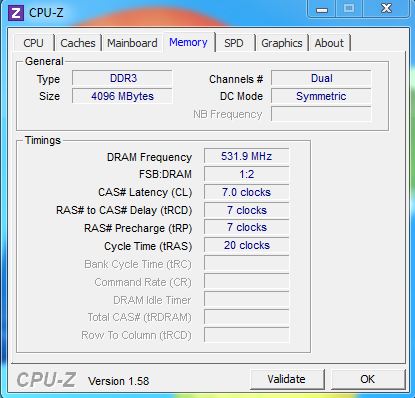

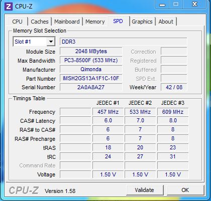

Kommt drauf an ob man DDR2 oder DDR3 braucht. Lade dir am besten CPU-Z herunter und klick auf die Reiter "Memory" & "SPD" , mach jeweils einen screenshot davon und stell es mal hier rein.
Ok, hier die Screens ... das installieren des verlinkten Treibers hat leider nichts gebracht. Das unbekannte Gerät ist immernoch aufgeführt. Die Sound- Und Grafikkartentreiber sind aktuell und Energiesparmechanismen sind auch ausgeschalten ( steht atm auf Höchstleistung )

Also mein Vorschlag : Notebook aufschrauben , einen RAM-Riegel rausnehmen und testen. (beide einzeln testen ). Wenn das immernoch nichts nützt neuen RAM bestellen. Ich würde dir diesen ans Herz legen : ADATA SO-DIMM Kit 4GB.

Der ICH9M LPC Interface Controller ist übrigens für den Infrarotempfänger.
(Und sicher nicht für dein Problem verantwortlich)
Ok, alles klar ... wo auch immer das Notebook Infrarot haben soll :D
