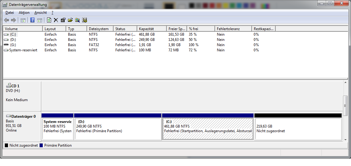

Ich hab meine HDD in zwei Partitionen unterteilt, ein Teil ist nicht zugewiesen:
partitionierung-png.284822
Auf D sind meine gesicherten Daten, auf C die aktuelle Windowsinstallation.
Spätestens unter der neuen Win Installation kann ich die Partition C dann löschen und den dadurch freigewordenen Speicher D zuweisen, richtig? Bzw. sollte das während der Installation gehen, kann ich die Partition ja dort löschen und dann zuweisen. Den jetzt nicht zugeordneten Bereich werde ich für Programme und Spiele verwenden, die ich nicht auf der SSD haben will.

Hm, einfach Windows auf die SSD installieren und danach dem BIOS sagen, dass von der SSD gebootet werden soll. Mehr ist eigentlich nicht zu tun ...
Deine jetzige C: Partition wird dann in dem neuen Windows eben D: sein und du kannst ganz normal die Daten Kopieren oder was auch immer.

Ja, das mag sein, aber wenn ich mein Win neuinstalliere, hab ich lieber eine Partition mit meinen Daten und eine mit den Programmen, die mit den Programmen wird dann formatiert und dann wird neuinstalliert.
Formatieren Partitionieren wollte ich die SSD sowieso nicht, wenn ich Win neuinstalliere, dann muss da eh alles neu drauf, Daten kommen auf die HDD.
