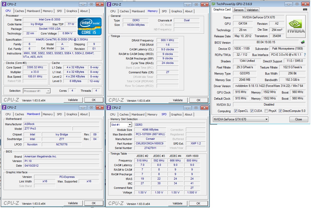

Ich editier gleich die CPU-Z und GPU-Z Bilder rein.
*edit, der kam jetzt noch dazu als ich gpu-z starten wollte.
040213-5148-01.dmp 02.04.2013 09:28:20 SYSTEM_SERVICE_EXCEPTION 0x0000003b 00000000`c0000005 fffff880`04b16421 fffff880`0a4704a0 00000000`00000000 nvlddmkm.sys nvlddmkm.sys+2a8421 x64 ntoskrnl.exe+75c40 C:\Windows\Minidump\040213-5148-01.dmp 4 15 7601 266.768
So und hier der Screenshot:
https://dl.dropbox.com/u/42498712/cpugpuz.jpg
Scheint ja auf den Grafikkartentreiber bzw. auf die Grafikkarte hinzudeuten. Ist die Grafikkarte übertaktet, passen die Temperaturen unter Last?
