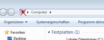

Der Rechner, von dem der Screenshot stammt heißt Pc0040? Dann gib bei diesem Rechner im Datei-Explorer in die Adressleiste folgendes ein.
\\Pc0040
Um in die Adressleiste etwas eintippen zu können muss vorher links auf das Symbol geklickt werden. Klick siehe Screenshot.
