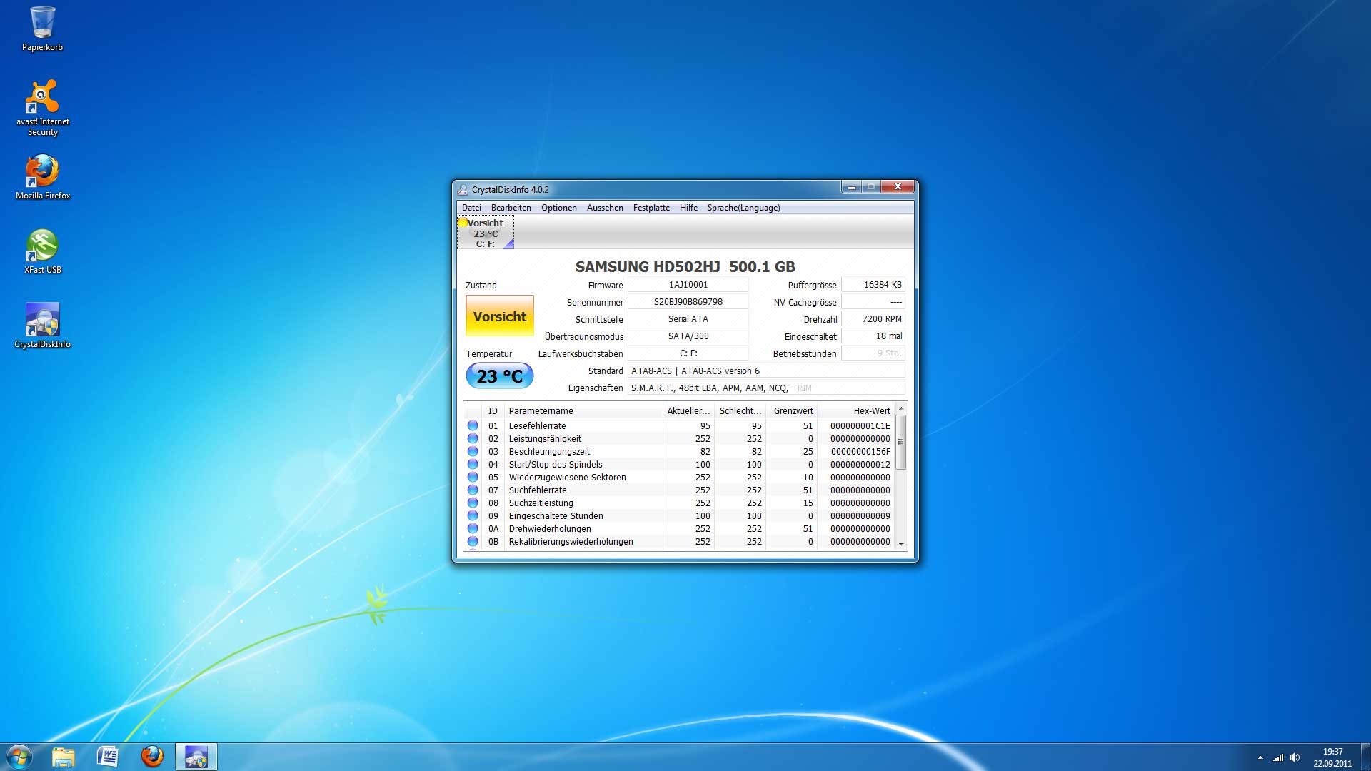

Ist wohl die Platte. Habe hier mal den Screenshot vom CrystalDisk. Wie kann ich mit dem Tool die Platte auf Fehler untersuchen?
Hast du schon, scroll mal runter zu dem Wert der als bedenklich markiert wurde.
Die aktuell schwebenden Sektoren sind gelb markiert. Habe mir jetzt mal das Diagnose Tool von Samsung besorgt.
