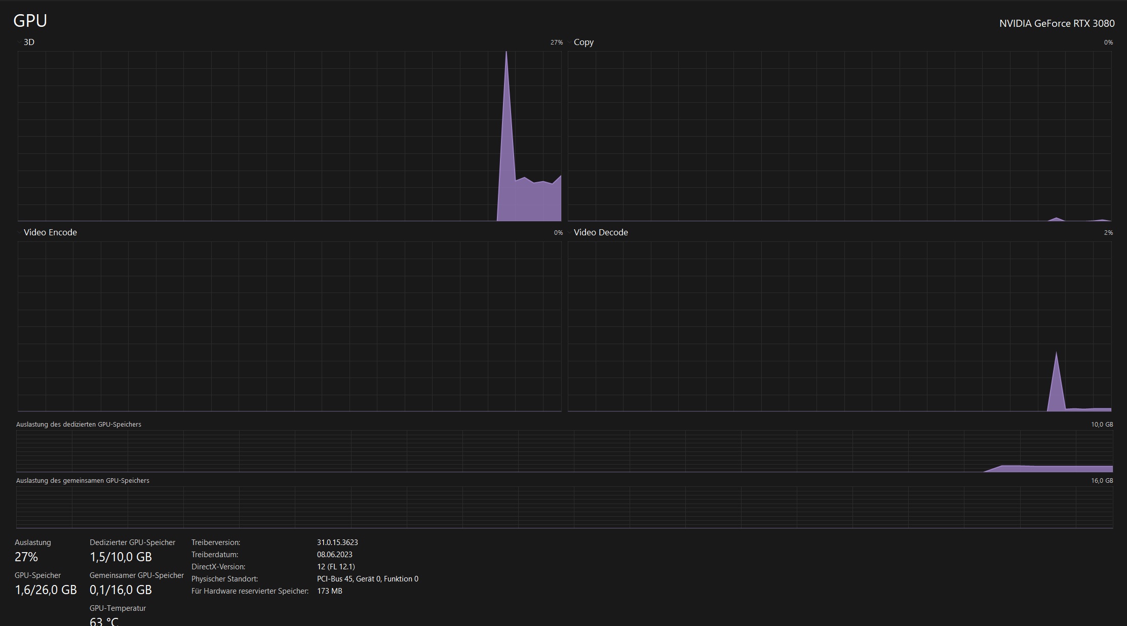

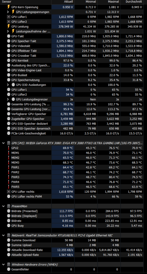

Das Bild im Anhang aus dem Taskmanager zeigt was die Grafikkarte macht, wenn das System wie beschrieben laggt.

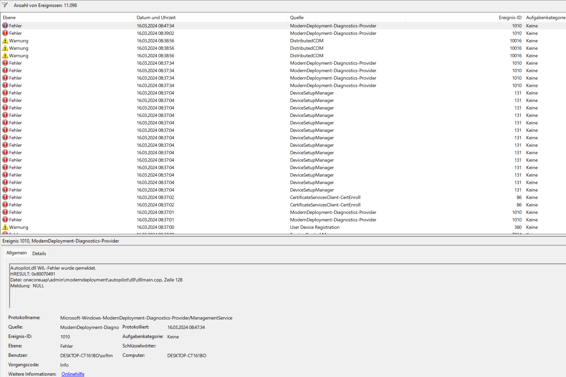

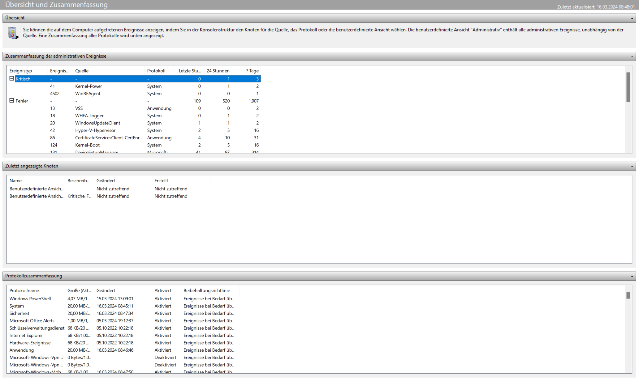

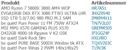

Die Computerverwaltung von Windows zeigt mir auch viele Fehler an (Siehe Bilder im Anhang). PC Specs auch im Anhang. Ich habe aber leider keine Ahnung, wie rausbekommen kann, wo das Problem liegt und welches Teil ggf. nicht gut funktioniert.

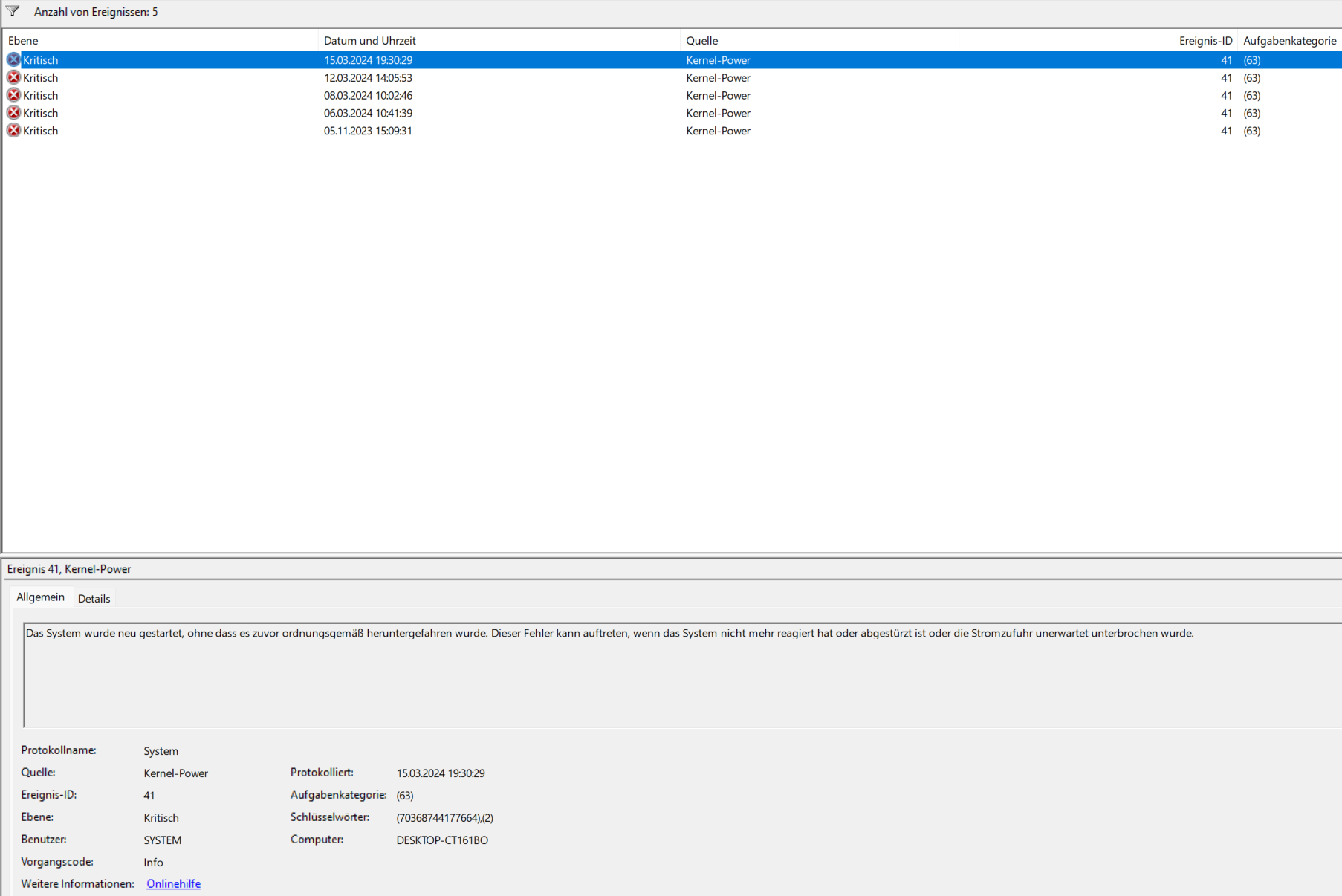

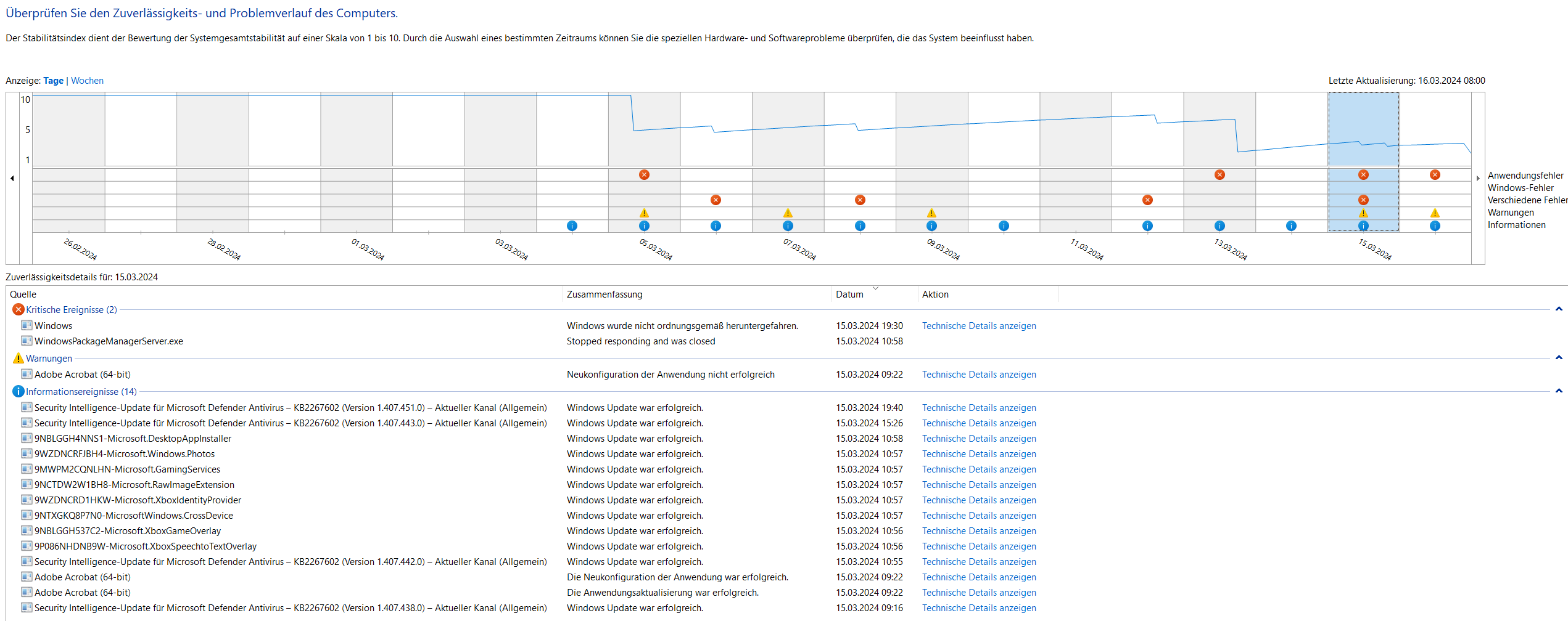

Mircosfot schrieb:
Was sagt der Zuverlässigkeitsverlauf?
Es gibt immer mal wieder einen kritischen Fehler, so dass Windows abstürzt.
Die kritischen Fehler am 13.3. entstanden als ich Mods für Gothic 2 installiert hab, dürften also nicht relevant sein :D

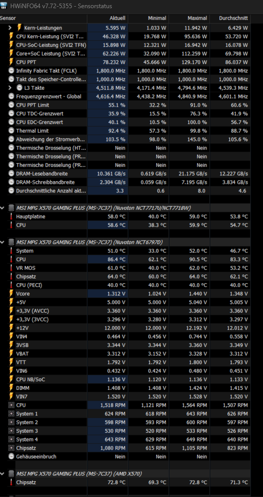

Softmiel schrieb:

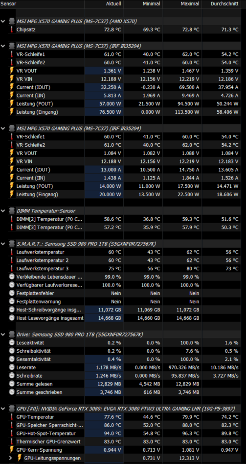

Starten im sensorenmodus, Belastung erzeugen durch ein Spiel, nach 10 oder 15 Minuten hintabben und alles hunderte Sensoren "screnshotten" also mehrere screenshots. und darfste uns Zeigen :-)

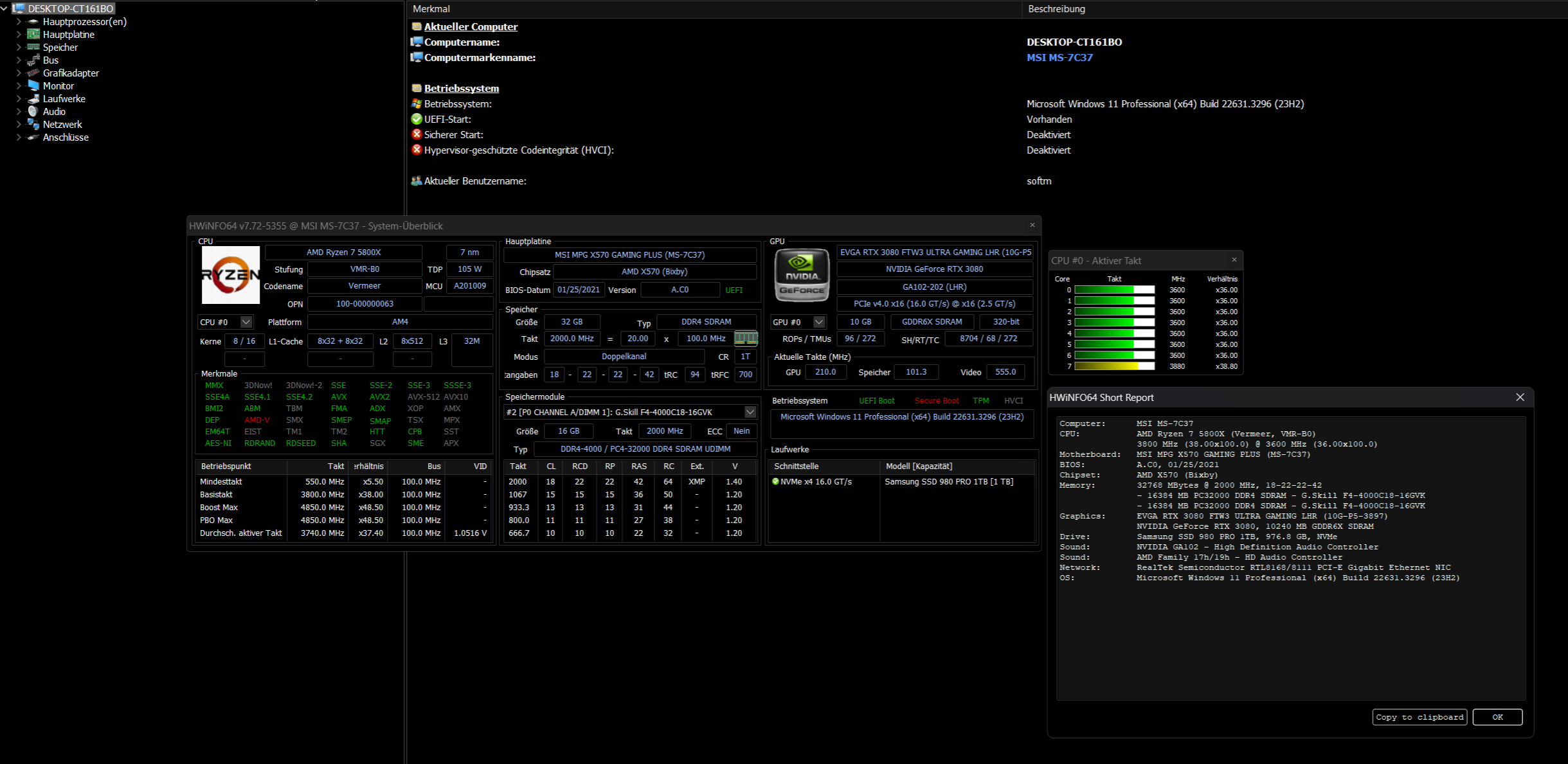

Es wäre unter Umständen hilfreich, einen Screenshot der Zusammenfassung von HWiNFO zu posten, da diese Übersicht einen ungefähren Eindruck davon verschaffen kann, wie der PC aufgebaut ist (BIOS, RAM, Festplatten, etc.)
Wurde schon probiert, die Treiber zu aktualisieren?
Habe jetzt das Windows Memory Diagnostics Tool benutzt und der hat keine Fehler gefunden.

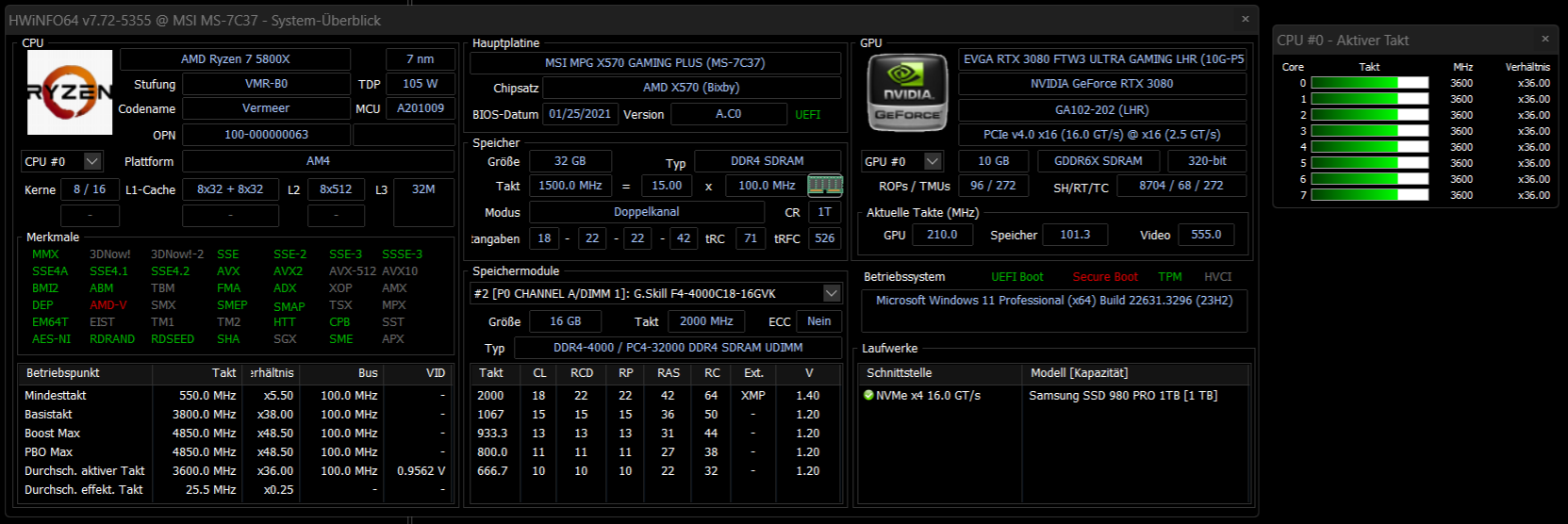

Im Anhang ist die Zusammenfassung.
Tom-S schrieb:
Wie sind denn die RAMs getaktet ?? 4000 Mhz CL18 geht wenn überhaupt nur mit manuellen Einstellungen.
Die laufen dann wohl mit 2000MHz.
Alexander2 schrieb:

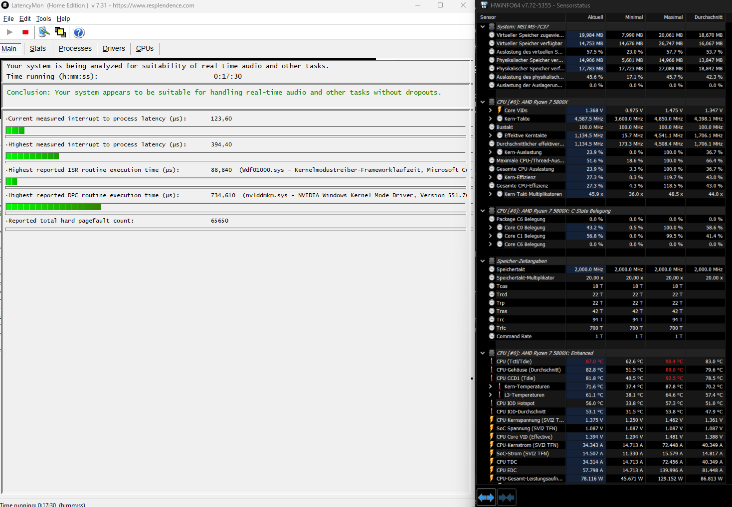

Was sagt Latencymon?
Latencymon hab ich jetzt mal installiert und einen Test gestartet.
Den Tipp mit Spiel starten und dann die Sensorendaten screenshotten mach ich gleich auch, danke :)

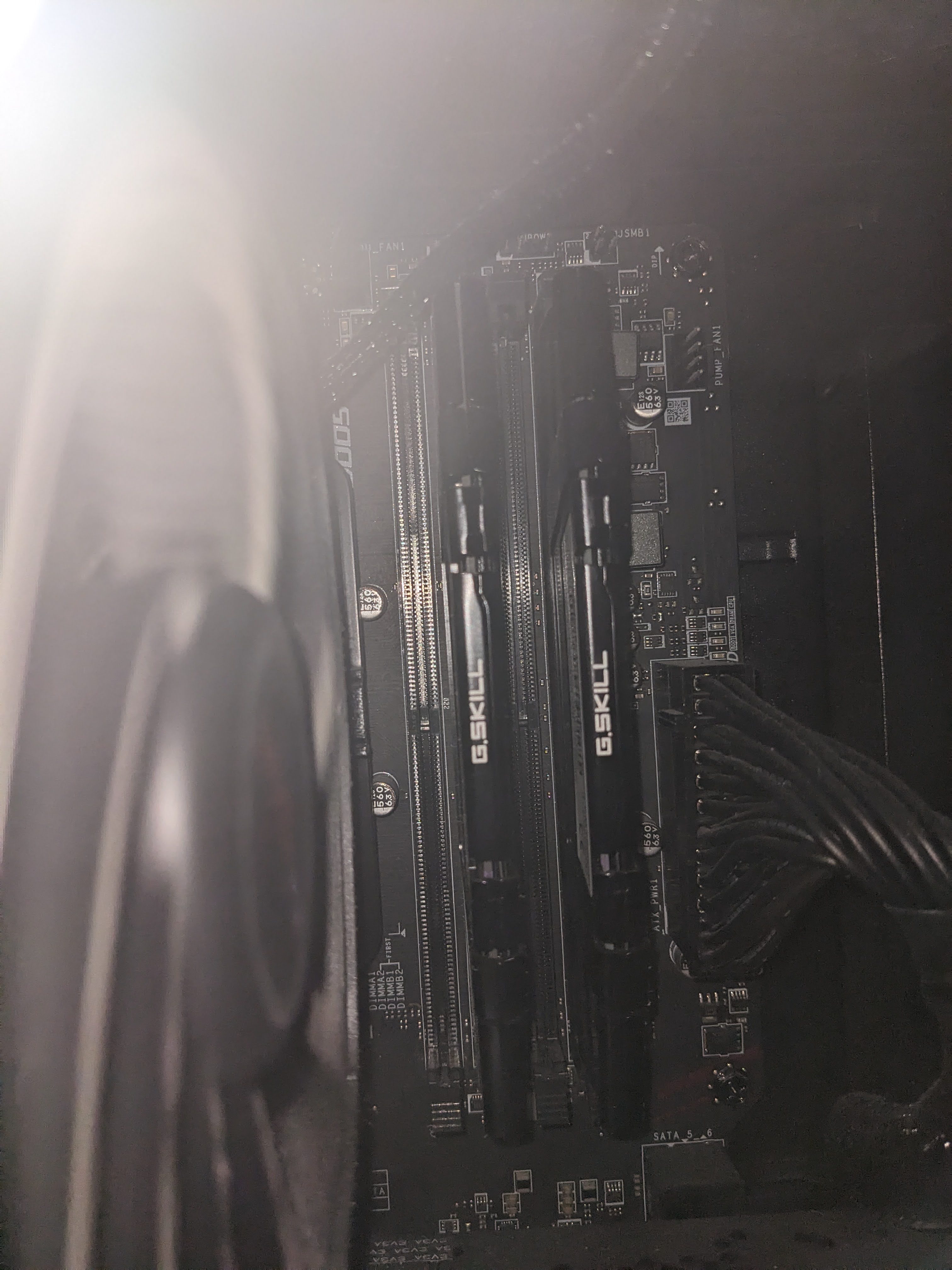

Steckt dein RAM in den Slots A2 und B2? Sieht so aus als ob die in den falschen Slots stecken.
Hier die Ergebnisse.
Dieses kurzzeitige laggen ist heute noch nicht aufgetreten, aber es kommt bestimmt 1x pro Tag vor....hmm...
Könnte das meine beschriebenen Probleme verursachen? Ich habe den PC selbst zusammengebaut und es kann sein, dass ich da was falsch gemacht hab (war mein erster Eigenbau).
Woher weiß ich ob der falsch eingesteckt ist? Hab mal ein Foto gemacht.

Deine CPU ist zu warm, wenn die Raumtemperatur etwas zunimmt. gerade jetzt mag es halt noch an der grenze von ok zu sein. aber auch nicht mehr soo weit weg von - taktet runter. Also wenn sich die kiste etwas mehr aufwärmt, noch etwas last dazukommt, die für noch mehr wärme sorgt. die raumluft sich etwas erwärmt...
das dürfte dein Problem sein. Nicht garantiert, aber es ist nen ansatzpunkt.
Den Luftdurchzug durch dein Gehäuse verbesern und Sicherstellen, das der CPU Kühler besser arbeiten kann.
Dark Rock Slim... ist ja schon nen Towerkühler. ich weiß nicht genau ob der nur mehr durchzug braucht im gehäuse oder das die wärmeleitpaste/die montage etwas liebe braucht.
Die Stecken richtig. Sieht auch an dem Symbol unten links auf dem Foto.
Deine CPU Temperatur ist etwas hoch. Auf dem Lüfter sieht man schon ordentlich Staub. Zwischen den Kühlfinnen des CPU Kühlers sieht man es bestimmt auch. Mal durchpusten.
Danke für den Hinweis. Wie kann ich den Luftdurchzug verbessern? Staub entfernen oder PC woanders hinstellen? Wärmeleitpaste neu oder mehr drauf machen könnte auch helfen? Das könnte ich auch machen.

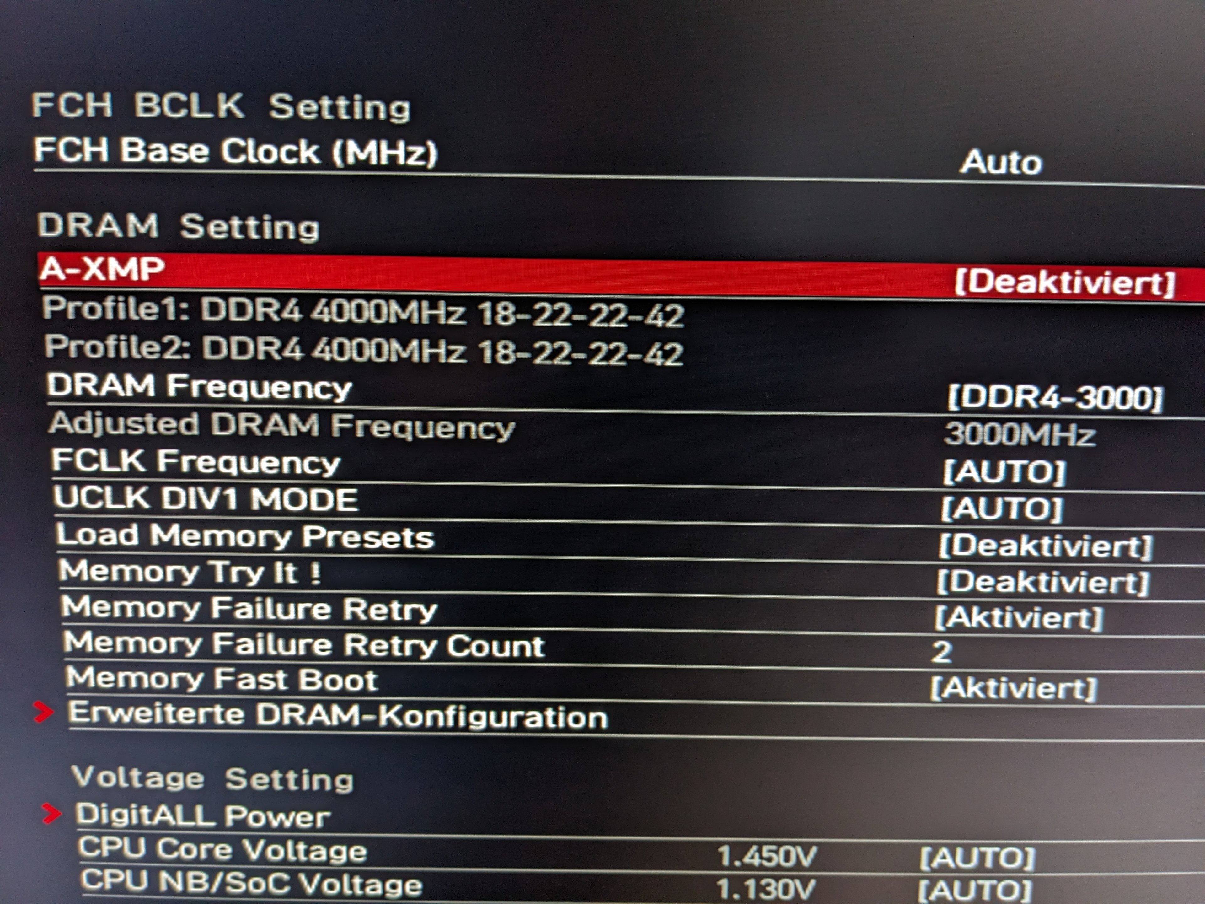

Nur mal so zur Info - der Ram läuft zwar schön als 4000er mit schlechten Timings aber der Speichercontroller läuft nur mit halbem Takt um die 4000 überhaupt ansteuern zu können. Da wird ordentlich Leistung verschenkt.
Reaktionen: Darkling71 und Tom-S
Der RAM ist vermutlich zu hoch für stabilen Betrieb.
Schnelltest: bios, RAM auf Standard, also Jedec 2133. Dann testen.
Falls OK ab 2800 in 100er Schritten nach oben taten, bis stabiler Betrieb möglich
Ich würde folgende Dinge testen:
  • erst einmal im BIOS den Takt des RAM auf maximal 3200 MHz einstellen, dies ist laut Datenblatt der höchste zulässige Wert, der noch nicht in den Bereich der Übertaktung rutscht.
  • Das UEFI/BIOS updaten, dies würde einige Verbesserungen in puncto Stabilität und Sicherheit mit einschließen
  • aktuellen Chipsatztreiber hier bei Computerbase (klick) herunterladen und installieren.
Also das mit dem Ram verstehe ich nicht so recht. Hab im Bios geguckt und es war A-XMP Profil 1 aktiviert, wobei ich auch nicht sehen konnte, was der Unterschied zwischen 1 und 2 ist. Ich hab es jetzt wie im Bild im Anhang deaktiert und MHz manuell auf 3000MHz gestellt und HWiNFO sagt mir jetzt, dass der Speicher mit 1500MHz läuft? Weil ich 2 Module hab muss ich das mal 2 nehmen?
Meint ihr die Einstellungen sind jetzt besser (und waren vorher auch Teil des Problems) oder soll ich noch etwas umstellen? Ich brauche nicht die perfekten Timings und MHz, die Leistung ist mir nicht so wichtig (die reicht mir). Mir ist es wichtiger, dass es stabil läuft.
