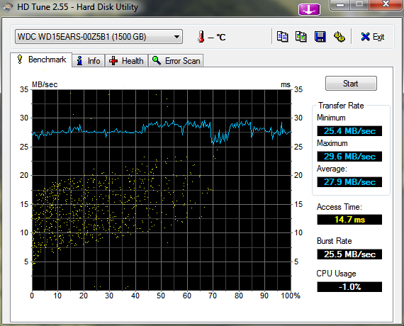

Ach, das hatte ich vergessen...
Hab ich nun für die externe Platte gemacht, mit dem Ergebnis kann ich nicht viel anfangen, das Bild habe ich angehängt.
Ich hatte für den test alle Programme geschlossen und nichts am PC gearbeitet.

Wo hast du die HDD angeschlossen? Die Geschwindigkeiten sind auf USB1.1 Niveau - wenn die Kamera wirklich an die 20 MBit/s (entspricht 2.5MB/s) kommt, so reichten die 1 MB/s der HDD garantiert nicht. Wenn du die HDD nicht selbst zusammengebaut hast, so muss das Gehäuse auf jeden Fall mehr schaffen - bei so großen HDDs gab es keine so langsamen Gehäuse mehr.

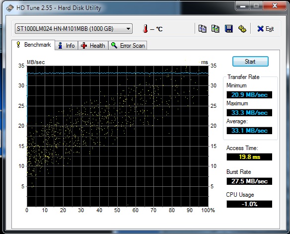

Kartenlehrling schrieb:
1 Mb/s da stimmt mit Sicherheit was nicht,
ich habe mir erst vor 2 wochen eine 1000gb usbfestplatte für 70€ im saturn Angebot gekauft und die schaft 27mb/s burstrate in meinem system.
Hatte die Festplatte bisher immer in einem USB-Port meiner Tastatur eingesteckt.
Habe das nun nach Deinem Kommentar geändert und sie hängt nun direkt am PC. Jetzt habe ich das Ergebnis (siehe unten), das sieht schon viel besser aus und die Videos ruckeln nicht mehr :-)
Als Laie hat man doch keine Ahnung, dass das so viel ausmachen kann :-( auf die Idee wäre ich nie gekommen.
Die meisten Tastaturen haben nur USB1.1 Hubs integriert - ziemlich nutzlos, mehr als eine Maus kann man da eigentlich nicht anstecken.
