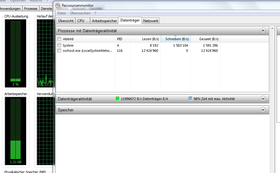

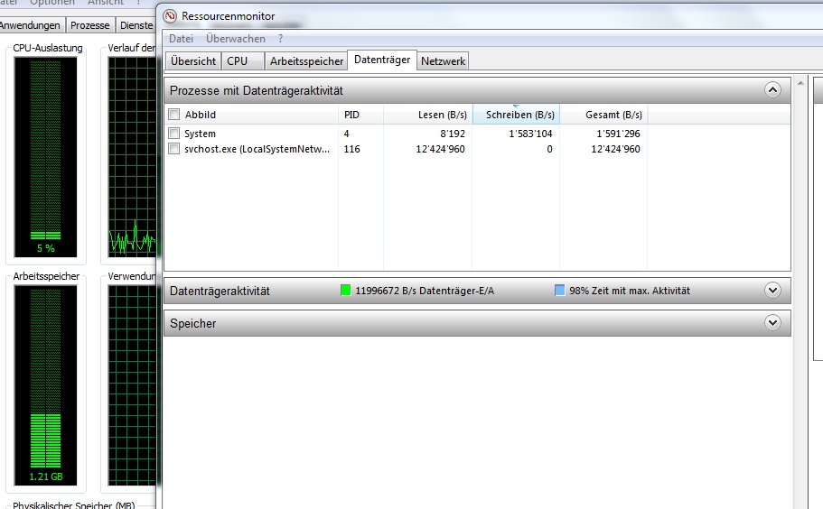

Der Ressourcenmonitor bringt mich (als Laien) auch nicht weiter, oder könnt ihr hier etwas herauslesen?

Klapp doch mal den Bereich "Datenträgeraktivität" auf. Dort stehen dann fein säuberlich aufgelistet die Prozesse mit Zugriff auf die Festplatte(n). Nur mal zur Sicherheit, ob den "System" der einzige Auslaster der Festplatte ist.

also ein netzwerkdienst rödelt bei dir, laut foto..
malwarebytes installieren (nicht die pro version), updaten lassen und gesamtes system abklappern lassen... sollte irgendwelche trojaner oder andere bösen sachen gefunden werden diese vernichten lassen.... achtung! vorher aber von deinen wichtigen daten ein backup machen, kann sein, dass du danach windows neu installieren müsstest..
@chrigu: der Vorschlag ist ja nicht schlecht, aber vielleicht sollten wir erstmal nachschauen, welche Dienste/Programme in der svchost laufen, damit wir rausfinden können, was den hier die Last verursacht. CMD öffnen, tasklist /svc eingeben und die richtige PID dazu raussuchen. Dann wissen wir zumindest, was dort aktiv ist.
