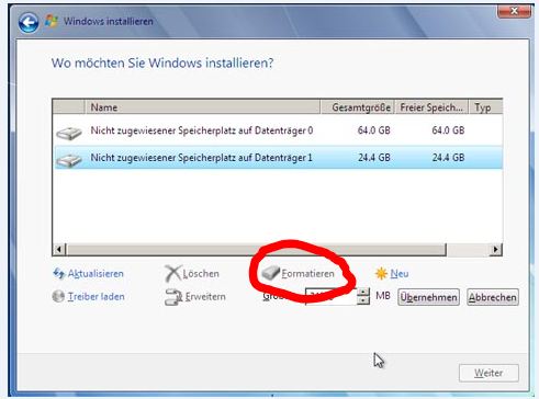

wollte Windows 7 neu auf meine SSD aufsetzen (Ist bereits installiert). Wollte aber vorher nochmal fragen ob ich irgendwas beachten muss. Da die SSD ja nicht formatiert werden darf.
Mfg.
bei der windows neuinstallation soll die ssd natürlich schon formatiert werden.
was du meinst ist wohl eine komplette formatierung, welche in der tat die lebenszeit verkürzt.
die schnellformatierung vom windows-installer is dagegen unproblematisch
ansonsten gibt es nichts groß zu beachten, nur das übliche (ahci im bios eingestellt, windows defragmetierung aus (sollte eh schon aus sein))
Also die Funktion darf ich auswählen?
ja, darfst du bzw solltest du sogar (außer du willst die alten windows-dateien mit ins neue system nehmen :freak:)
