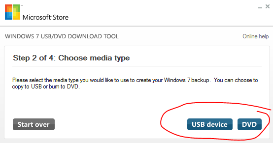

Warum lädst du dann nicht gleich wieder die 64 Bit Version?
Hast du 4 GB oder mehr RAM verbaut, dann macht erst recht ein 64 Bit System Sinn.
Das Tool kann entweder einen USB Stick erstellen oder eine DVD brennen.
Sorry, das hätte ich dir vielleicht sagen sollen, da weder der Name "Windows 7 USB DVD Download Tool", noch die zwei Buttons Aufschluss darüber geben, was das Programm kann.
Ich weiß zwar nicht, warum du nun eine ISO mit dem Tool erstellen willst, aber das Tool hier kann das:

Kannst ja sonst nochmal dieses Tool hier probieren, um dir einen USB Stick zu erstellen:
https://www.computerbase.de/downloads/systemtools/festplatten/rufus/
danke, hat mit dem tool anscheinend sogar geklappt. hab die standardeinstellungen (dateisystem: nfts und mbr partionsschema für bios und uefi computer) beibelassen und lediglich die ios-datei ausgewählt und damit gings.
