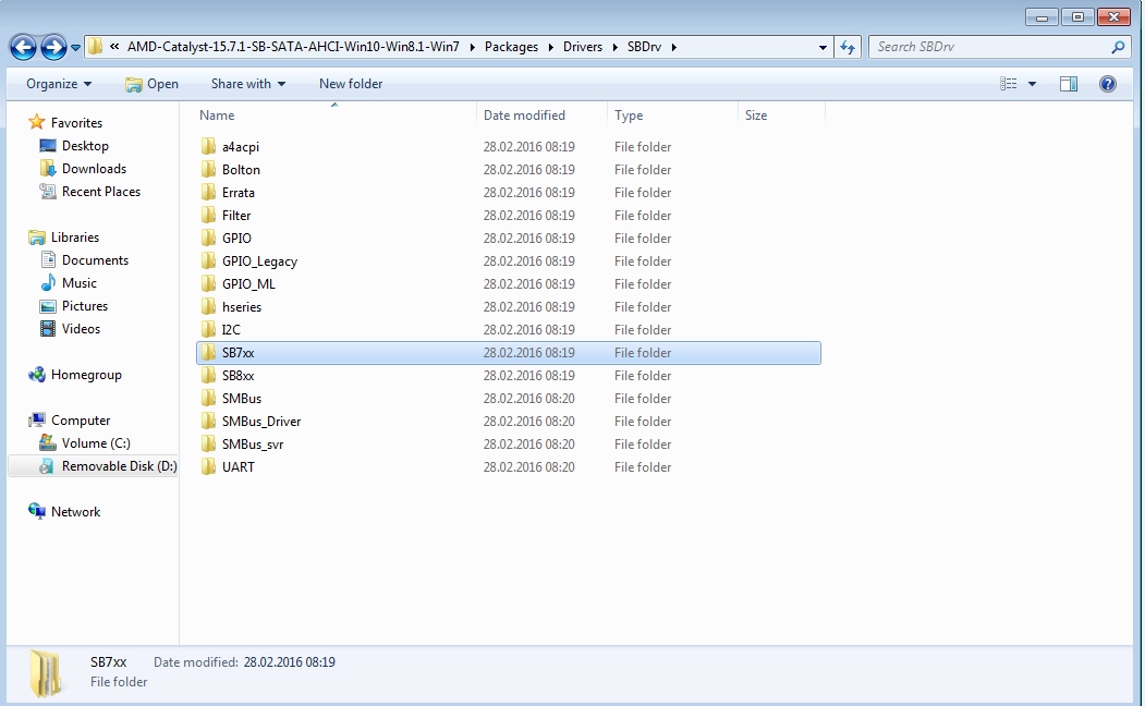

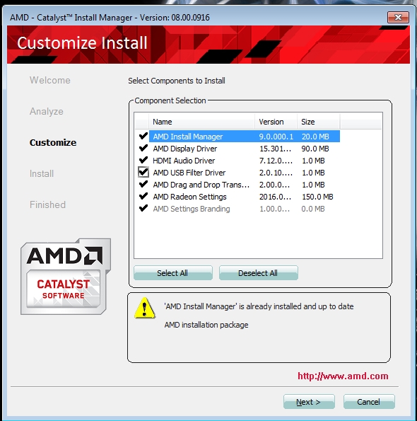

ja das ist dann Version "AMD-Catalyst-15.7.1-SB-SATA-AHCI" Nur kann ich da keinen Chipsatz auswählen...
gibt es denn keine Möglichkeit den direkt auszuwählen?..
Ist nicht der, den ich verlinkt hatte (bzw. nicht von der Seite). Auf der AMD-Seite kannst Du auch in den Pulldown-Menüs auswählen, was Du brauchst (Treiber manuell auswählen).
Oder probier mal den 13.4 oder 12.10, da der 7xx-Chipsatz nun auch schon 8 Jahre alt ist.
doch das is dein link, nur is das was du siehst die Installationsroutine. Ich hab den Treiber manuell ausgewählt und das ist dann 15.7.1.
Das is aber im Grunde latte, der Chipsatz wird auch noch mit Crimson supportet

Ich habe die Treiber für die SB auch im Paket gefunden, nur will er jetzt den Catalyst install Manager um die datei auszuführen^^
Seit Crimson heisst das ding jetzt aber einfach install Manager...
