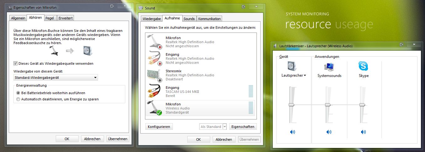

http://home.arcor.de/j120542/Computerhilfen/ton.jpg (Beispielbild, natürlich nicht von Win7, sollte ähnlich aussehen).

Rechtsklick auf Lautsprecher neben der Uhr.
Aufnahmegeräte.
Rechtsklick auf "Mikrofon" - Eigenschaften.
Register - Abhören.
Haken bei "Dieses Gerät als Wiedergabequelle verwenden".
Fertig.

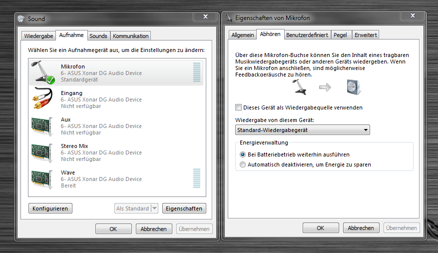

Screenshot: ich seh' nirgendswo, wo das gehen sollte...
Bei Pegel?
Aufnahmegeräte > Mikrofon > Eigenschaften > Abhören > "Dieses Gerät als Wiedergabequelle verwenden" anhaken > Wiedergabe von diesem Gerät: Hier wieder das Headset wählen.
Einstellung war zwar aktiv, wurde nicht übernommen...
Hat nun geklappt - musste 1x rebooten.
Problem wie vermutet: Latenz von 0,5sek - schade :(
