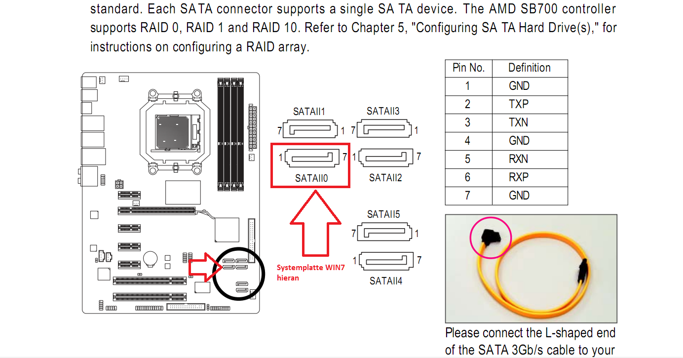

Schau im Mainboardbuch nach, welcher SATA PORt als SATA-0 gekennzeichnet ist. Klemme die WIN7 Platte dort an und die XP Platte an SATA-1. Siehe BILD im Anhang.

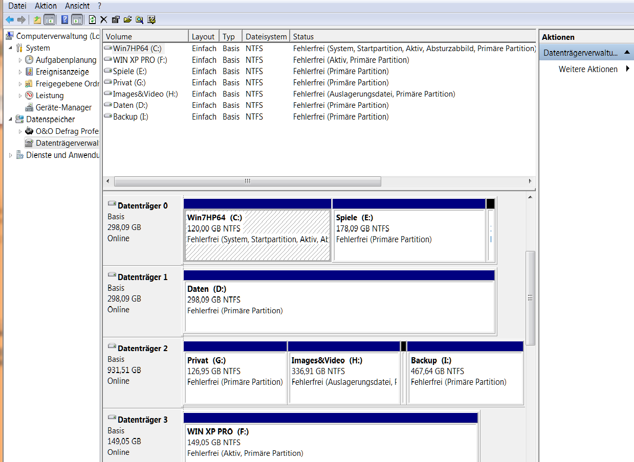

Das mit den SATA-Ports passt jetzt. Ein Plattenfehler mag mir als Laien nicht einleuchten. beide HDD booten sauber mit Ihrem Betriebssystem und arbeiten ohne Fehler?

Ich hänge dir hier mal ein Bild aus meiner Datenträgerverwaltung an ...

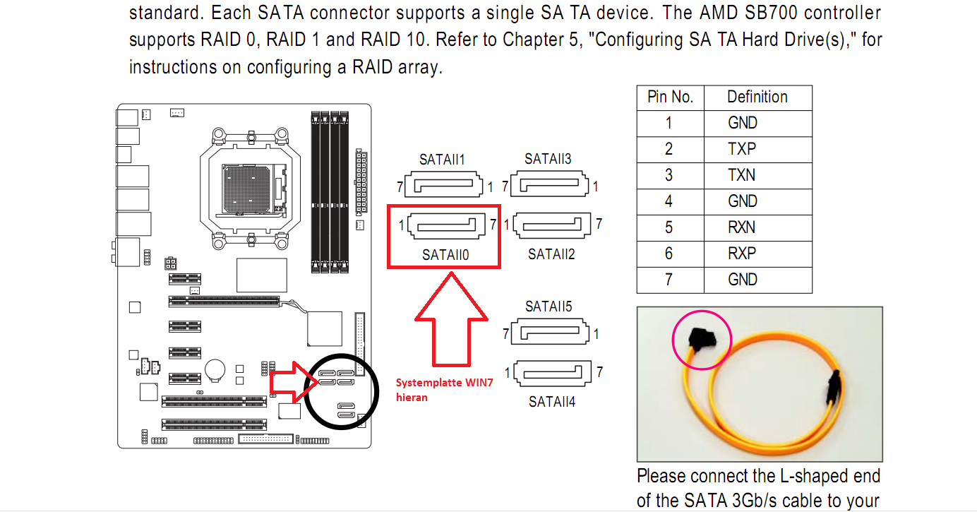

1. Fix Disk Drive Jumpers or Cabling (probiere mal andere SATA Kabels für die Platten = SATA 3GB/s KABEL ! siehe auch das Bild von den SATA Anschlüssen, welches ich von GIGABYTE gepostet habe)

Installiere Windows 7 auf der WIN7 HDD NEU, angeklemmt an SATAII-0 PORT, XP Platte abgeklemmt lassen.
Wenn du ins Partitionsmenü gekommen bist, um die Platte für die Windows 7 Installation auszusuchen, kannst du über ERWEITERT erst einmal alle Partitionen der Platte löschen. Dann eine neue für Windows 7 einrichten und installieren lassen.
Die aktuellsten AMD Chipsatztreiber findest du für Windows 7 64 bit : hier Southbridge und AHCI Treiber installieren.
