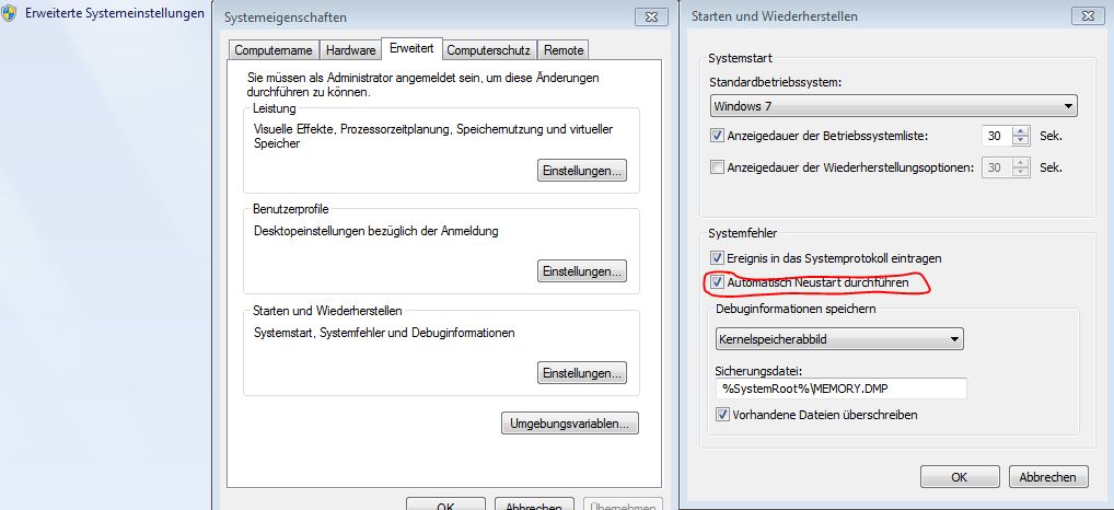

Eigentlich brauchst du die Ports nicht umklemmen (schadet aber auch nicht). Ohne XP-Platte startet Windows 7 immerhin abgesichert? Schalte den automatischen Neustart nach Bluescreens aus, damit du den Bluescreen lesen kannst. Den Haken im Sreenshot entfernen. Startest du nun neu, solltest du den Bluescreen-Fehler lesen können. Poste diesen und den Stopp-Code.
