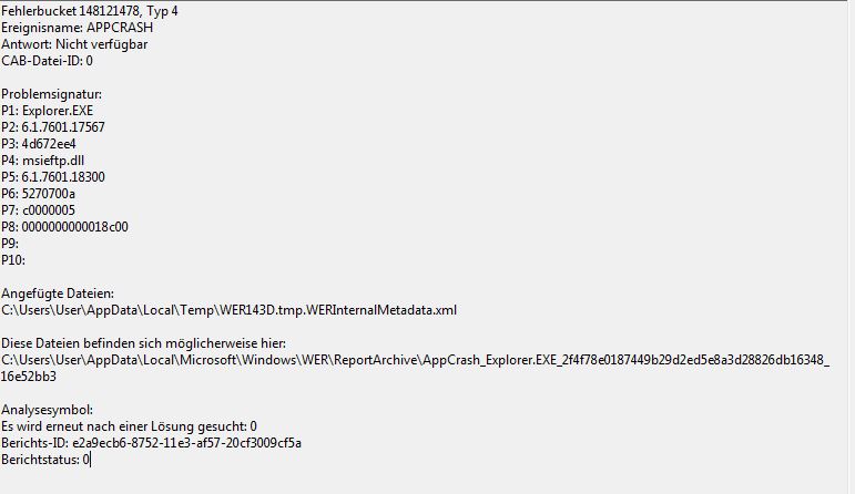

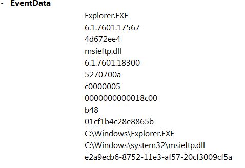

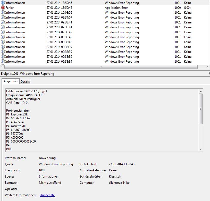

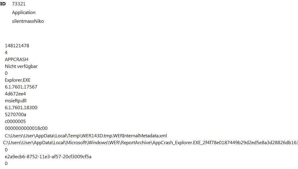

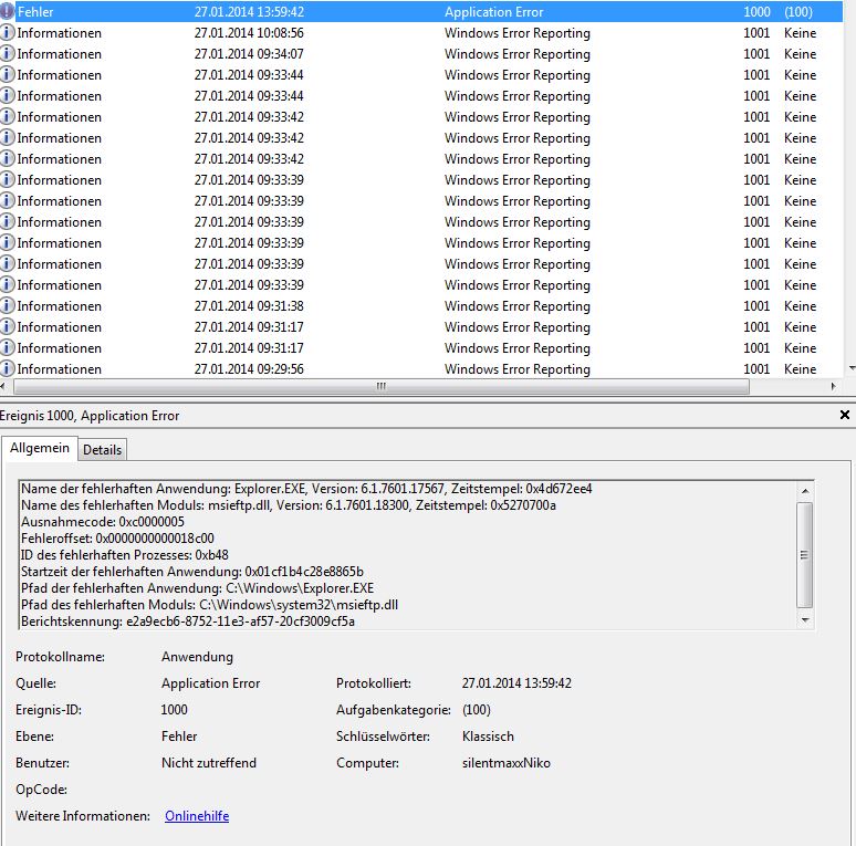

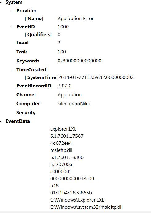

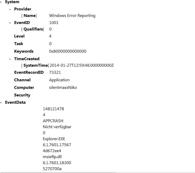

Gelegentlich stürzt bei Win7 der Explorer ab (Windows Explorer funktioniert nicht mehr...").
Das heisst nicht jeden Tag. Auch nicht jeden dritten.
Gestern dafür zweimal in vergleichsweise kurzem Intervall.
Ich vermute dass die angehängten Ereignisse dafür verantwortlich sind:
windows error reporting (1).JPGwindows error reporting (2).JPGwindows error reporting (3).JPGwindows error reporting (4).JPGapplication error (1).JPGapplication error (2).JPGapplication error (3).JPG

Habe in der Tat eine FTP Ordnerverknüpfung unter Computer -> Netzwerkadresse.
Es handelt sich dabei um mein Telefon welches aber zur Zeit des Absturzes keinen FTP-Server laufen hat.

Habe soeben ein Backup eingespielt und die FTP-Verbindung aus dem Explorer gelöscht. Der Fehler ist seither nicht wieder aufgetreten was nichts heißt da er sowieso selten war.
