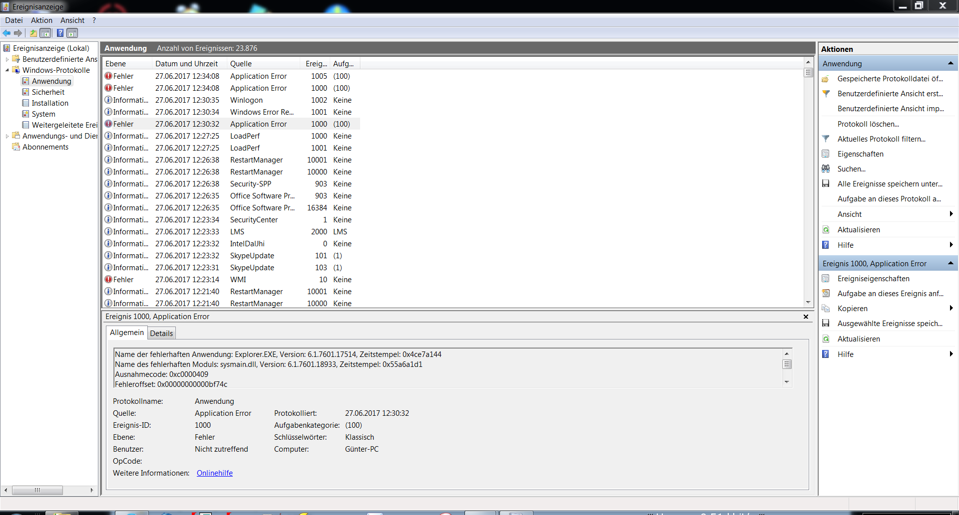

Hallo, in letzter Zeit erhalte ich vermehrt die Meldung
Windows Explorer funktioniert nicht mehr
online nach einer Lösung suchen
neu starten
Was kann die Ursache dafür sein?
Das Systemdatei-Überprüfungsprogramm unter Windows habe ich bereits ausgeführt mit der Meldung, dass keine Fehler gefunden wurden.

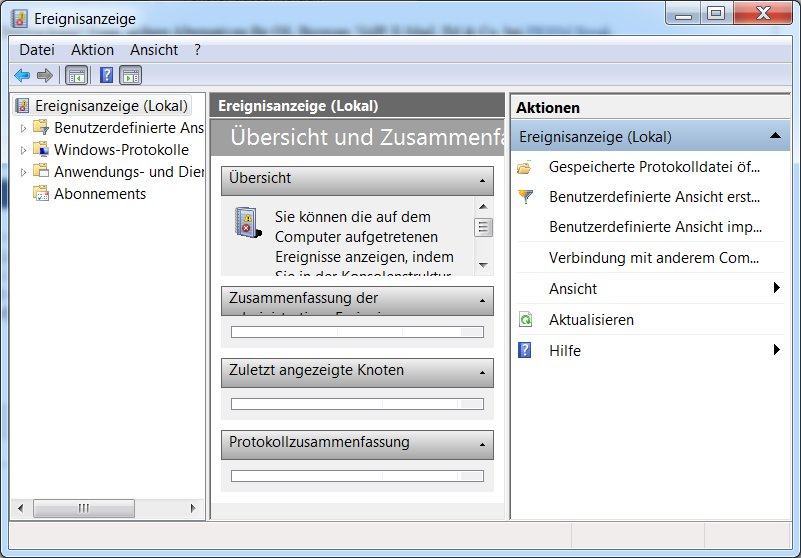

DeusoftheWired schrieb:
Sagt bei mir nichts außergewöhnliches oder?
Du müsstest schonmal links die Ansicht bei "Windows-Protokolle" erweitern und dort alle Einträge mal durchgehen ob zu dem Zeitpunkt des Absturzes eine Meldung zu finden ist :freak:
Und vor allem mal das Fenster größer machen, man sieht ja nix...

Er befindet sich im Windows 7 Unterforum und auf den Screenshots ist auch erkennbar dass es sich um Windows 7 handelt
OK, sorry. Das Unterforum habe ich übersehen. Dass die Screenshots aus W7 sind, erkenne ich aber auch jetzt nicht.

sysmain.dll sollte der Windows Superfetch sein, Ausnahmecode 0xC0000409 STATUS_STACK_BUFFER_OVERRUN.
Da ein SFC nichts brachte bleibt ein Inplace Upgrade oder eine Neuinstallation von Windows7.
