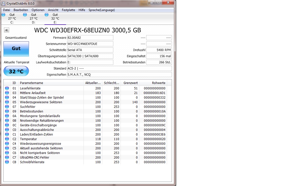

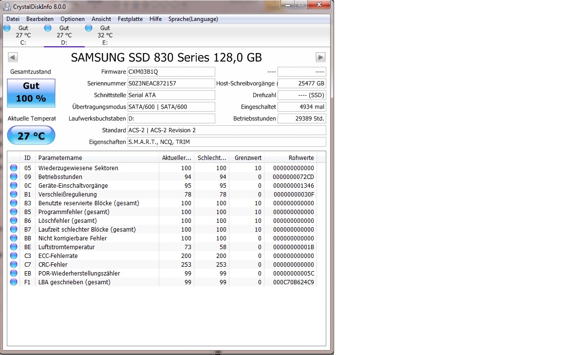

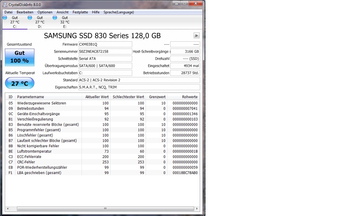

hier die ersten aktuellen werte aus CrystalDiskInfo
SSD-0 = BS-Platte
SSD-1 = Daten
HDD-2= Backups und Daten

Das sieht gut aus.
Die SSDs nicht an den obersten 2 grauen SATA Anschlüssen anschließen, diese sind vom ASMedia Chip.
Die beiden grauen darunter nehmen (native Intel) aber ich denke dort hast du sie auch.

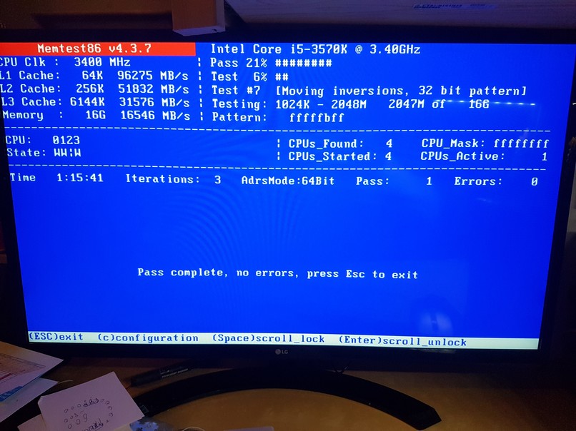

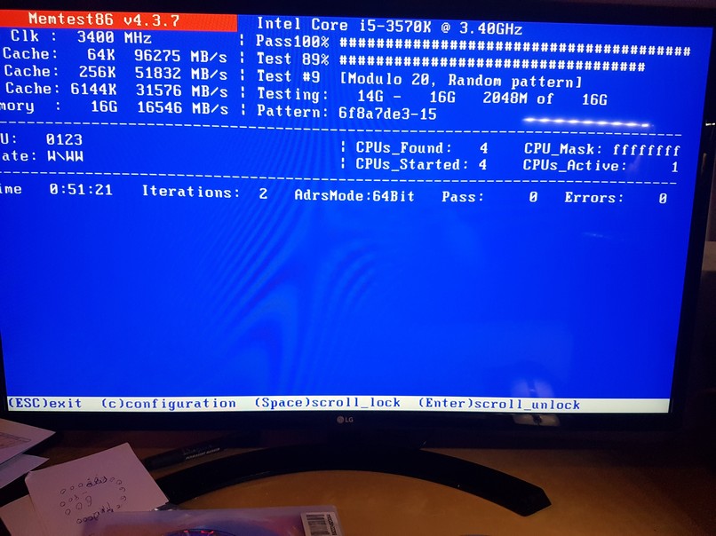

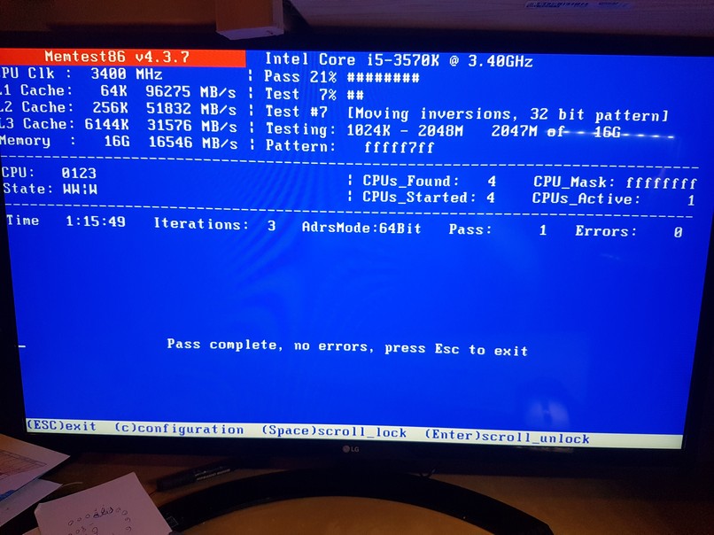

siehe Ergebnis des ersten MemTests aus Slot A1 und B1
der erste Test lief ca 55 min. dann kam der Screen mit ESC für beenden... der Test lief aber weiter... ich vermute er läuft dann in einer art Schleife und wiederholt sich
Was meinst Du?

War das der von mir oben verlinkte Memtest86?
Vermutlich ist dann noch eine ältere Version zusätzlich enthalten für DDR3.
Aber Fehler gibt es ja so offensichtlich keine.

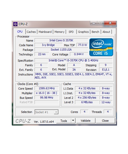

hier die Ausgabe von CPU-z
