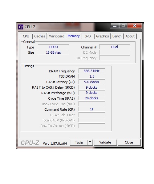

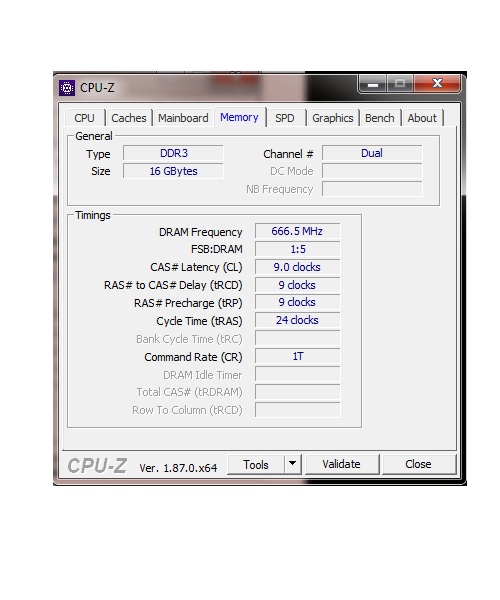

ich wollte nur zeigen mit welchem takt der Ram läuftNickel schrieb:Und was ist damit?

sorry.. das war das falsche BildNickel schrieb:Und was ist damit?
mmmhh der läuft ja eh nur mit mageren 666 MHZ...
siehe letztes Bild.. sorry hatte das falsche hochgeladenNickel schrieb:Das sieht man aber dort nicht, mit welchem Takt der Ram läuft.
Das musst x2 nehmen, also DDR3 1333 MHz somit.selfmade01 schrieb:mit mageren 666 MHZ
Das ist korrekt soweit wenn du alle Einstellungen für den RAM auf "Auto" hast.

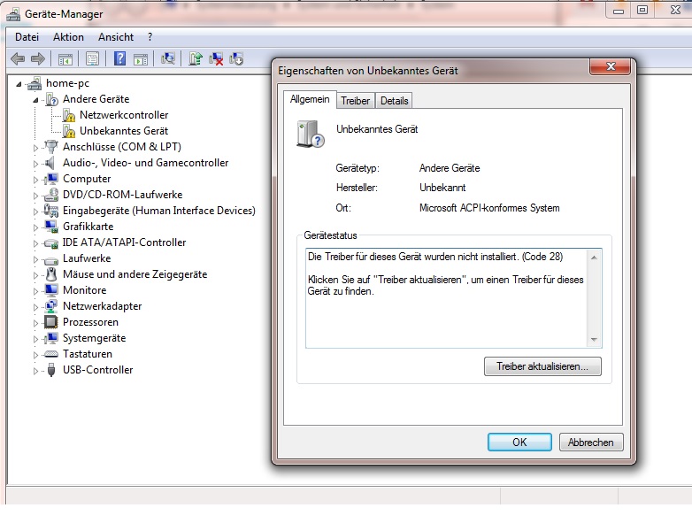

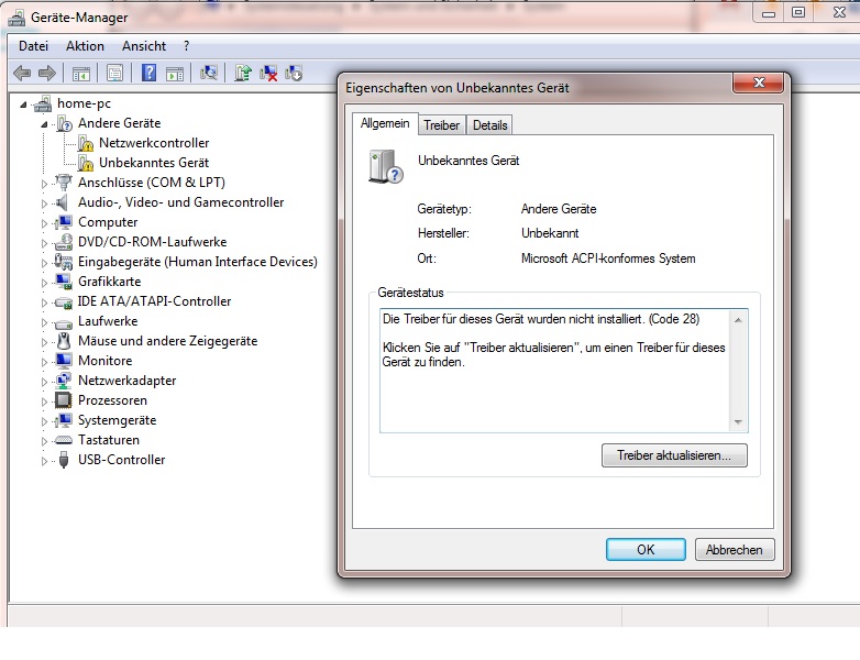

ja es fehlen TreiberNickel schrieb:Wie siehts denn im Gerätemanager aus, fehlen Treiber?
der eine ist von meiner WLAN-Karte... den brauche ich nicht zwingend da ich das onboard-LAN verwende und mit der Fritzbox verkabelt bin
das andere gerät was fehlt weiss ich nicht...kann sein das es mein kartenleser ist... aber bei dem geht zumindest der USB-Port

Hat das Gerät einen Namen wo der Treiber fehlt, "PCI Kommunikationscontroller (einfach)" z.B.?selfmade01 schrieb:das andere gerät was fehlt weiss ich nicht
Obwohl du ja alle Treiber bei ASRock bekommst für das Mainboard.

Mein PC ===> Andere Geräte ===> Unbekanntes GerätNickel schrieb:Hat das Gerät einen Namen wo der Treiber fehlt, "PCI Kommunikationscontroller (einfach)" z.B.?
steht dort
Ich habe schon von ASROCk die Treiber installiert... denke ich zumindest das ich alle installiert habe
die updates habe ich nun auch alle installiert... zumindest die von WIN7 vorgeschlagen und als wichtig bezeichnet waren
Das scheint dann kein wichtiges Systemgerät zu sein und gehört evtl. sogar zu deiner WLAN-Karte
oder eben zum "Kartenleser".

Das "Unbekannte Gerät" könnte aber auch eventuell ein USB 3 sein,
evtl. der von Intel oder auch der von ASMedia, hast du diese Treiber installiert?
Die USB 3 Anschlüße vom ASMedia Chip sind die blauen, ganz oben.
Windows 7 bringt nämlich keine USB Treiber mit, diese muss man nachträglich installieren.
