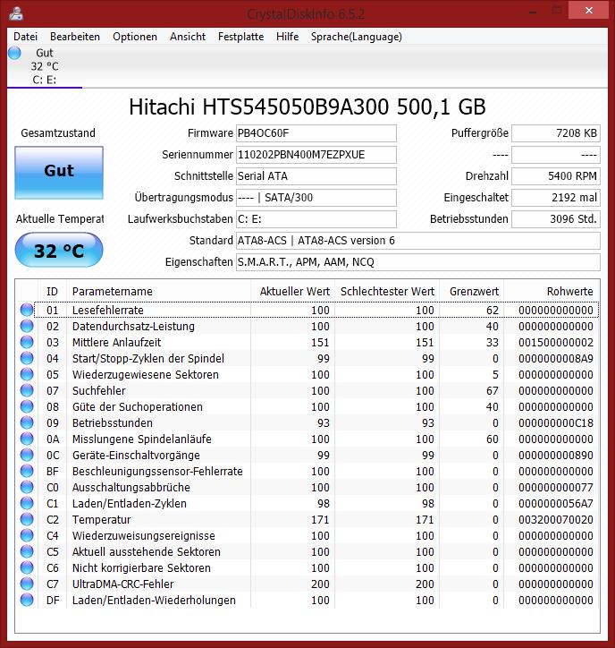

Memtest mal durchführen! und Crystal disk info benutzen um festplatte auschzuschließen

CrystalDiskInfo:
