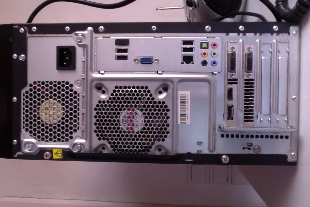

@Benzer Ich habe 2Boxen am Mainboard angeschlossen und leider hat das Mainboard keinen HDMI-Anschluss. Nur dieses D-SUB (oder so ähnlich), was der Monitor (meines Wissens nach) nicht hat. Wenn ich ein Bild sehe, drehen die Lüfter normal, wenn ich kein Bild sehe, drehen die Lüfter auf 100% - daher eigentlich defekt des Monitors ausgeschlossen. Danke schonmal für ihre/deine Hilfe ;)
Hast du ein VGA Kabel (blauer Steckanschluss am Mainboard) zur Verfügung? Damit könntest du testen, ob der Bildschirm zumindest über die onboard-Grafik funktioniert, vorausgesetzt der Monitor hat einen VGA-Anschluss.
@motion VGA Kabel habe ich, jetzt auch Angeschlossen über das Mainboard & Monitor. Der Monitor darauf nichts an, im ersten Moment dachte ich es würde nichts passieren, dann fuhren die Lüfter herunter, dannach wieder hoch und wieder herunter... (sozusagen 2mal neugestartet). Per VGA bekam ich dann trotzdem kein Bild, nur per HDMI. Trotzdem danke. PC läuft (vermutlich aber nur Zufall).
Dennoch wird das sicher nicht nochmal passieren, das er wieder sofort startet. Gibt es eine Möglichkeit den Fehler zu finden wenn Windows gestartet ist? (nur gerade der Fall, sonst sehr schwierig wie oben beschrieben). Danke!
Wenn sich dieses Phänomen wieder ereignen sollte, öffne bitte einmal dein Gehäuse und schau dir an, welche Lüfter andrehen und dann wieder abbrechen. Das könnte einen Hinweis darauf geben, wo das Problem liegt.
Ansonsten würde ich im nächsten Schritt alle Komponenten, die nicht für den Betrieb des PCs unbedingt gebraucht werden, herausnehmen. Sollte der Start reibungslos funktionieren, bitte nach und nach die einzeln herausgenommen Komponenten wieder anschließen, bis es wieder zu dem Phänomen kommt.
=> So der Idealfall. :rolleyes:
