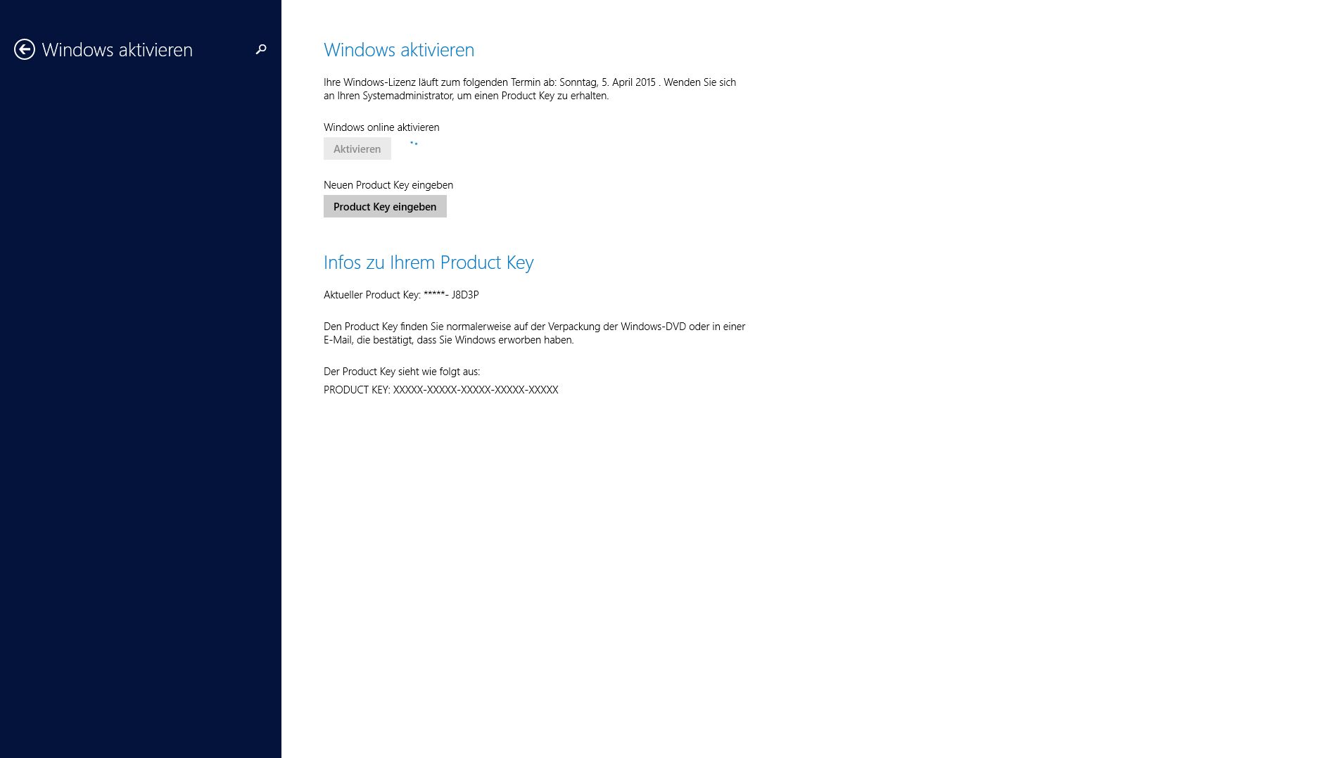

Vorgeschichte: ich hab am laptop windows8 mit dem iso image meiner uni installiert.
dann hab ich vor zwei wochen die ssd in meinen neuen pc gepackt. jetzt auf einmal läuft Win8 plötzlich anfang april ab.
es gibt im grunde keine relevanten screenshots.
Screenshot: wenn ich auf "Windows online aktivieren" klicke, lädt es einfach und es passiert nix weiter, nach einer Weile kommt dann . Wenn ich den Key neu eingebe kommt: "Ihre Windwos Lizenz läuft bald ab", gebe ich den Key neu ein kommt: "Mit dem Key stimmt etwas nicht!"
