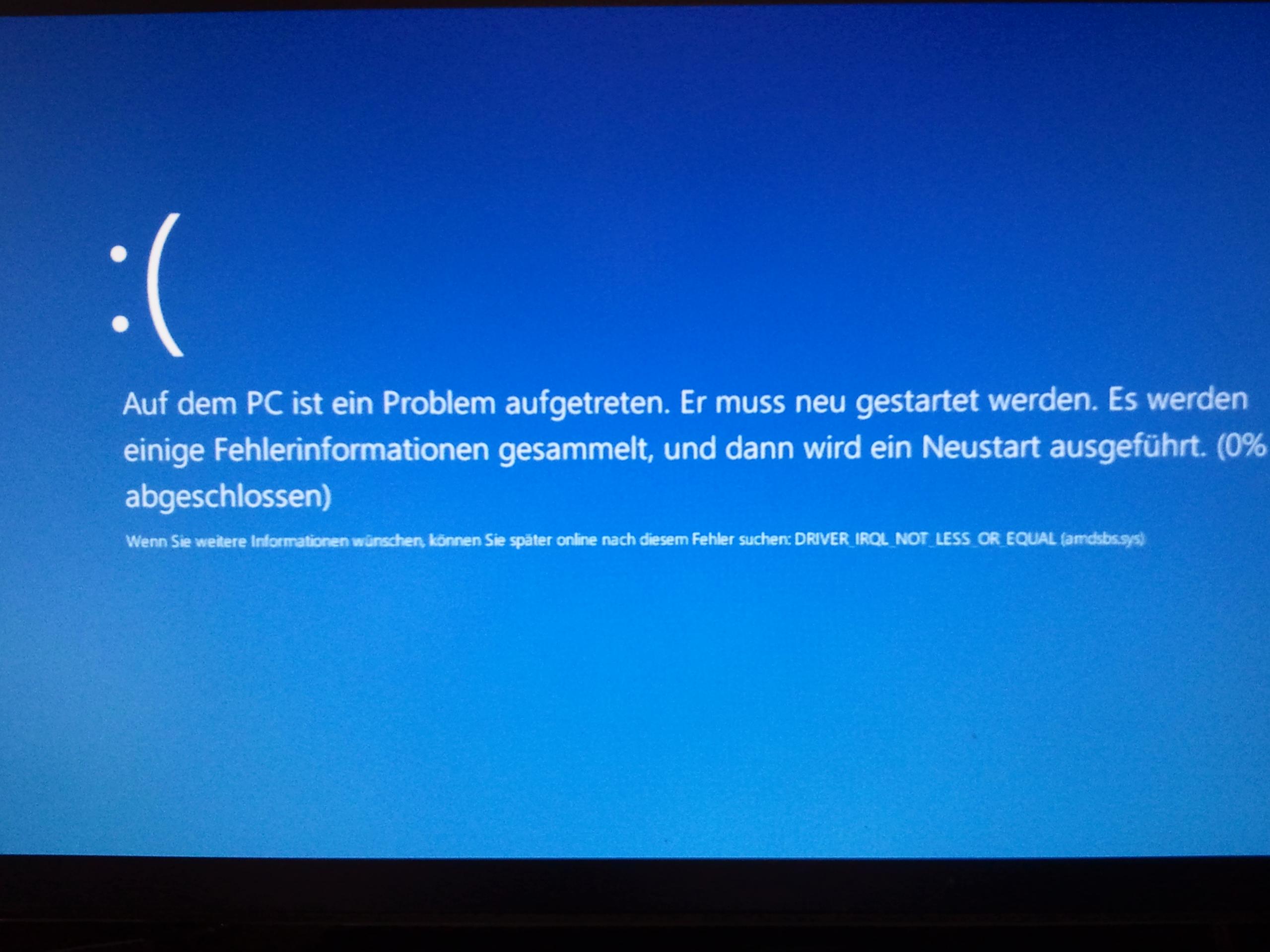

Ich hatte oder hätte immernoch ein Problem mit der Installation von Windows 8.
Das Betriebsystem meldete jedesmal einen Fehler und machte einen Neustart. Der Fehler kam in unregelmässigen abständen manchmal kam ich zur Datenträger Auswahl manchmal auch nicht. Ich versuchte verschiedene AMD Raid und AHCI Treiber von Alt bis Neu aber jedesmal ist er trozdem abgestürzt.
Ich tippe Stark darauf das es entweder was mit dem AMD Mainboard Chipsatz 870 zu tun hat oder mit der OCZ Petrol.
Vielleicht bringt Windows 8 da noch keine voll kompatiblen Treiber mit und die jetztigen von AMD funktionieren ebenfalls nicht richtig.
Im Bios habe ich auch einige Einstellungen probiert, wenn ich den Storage Controller auf Raid Modus habe kommt der oben beschriebene Fehler, stelle ich auf AHCI Modus um funktioniert es jedoch habe ich dann mein Festplatten verbund nicht zur verfügung (was ja klar ist). Momentan steht es jetzt auf Raid und ein Sata IDE Combined Modus das heißt quasi das meine SSD in einem emulierten IDE Modus ist.
Nachträglich das umzuändern führt dazu das Windows 8 unbrauchbar wird und sich nichtmehr starten lässt auch wenn man es wieder auf den IDE Modus stellt.
Also ich hab noch nie so ne Zicke wie Windows 8 erlebt, da man ja als aller erstes die Seriennummer angeben muss, musste ich das mindestens 20 bis 30 mal machen *nerv*
Ich habe auch mal ein Foto gemacht, ich bin jetzt aber nicht sicher ob es immer dieser Fehler war da ich nicht immer vor dem PC war.

Installation Win8: Bios auf AHCI, Nur SSD am PC angeschlossen lassen, restliche HDD`s abklemmen.
Sollte eigentlich so problemlos funktionieren.
Habe Win 8 nun auch schon 2 mal installiert und keine Probleme gehabt.

@fellkater: Nein das hatte ich oben schon beschrieben und hab ich natürlich auch ausprobiert, hatte es im AHCI Modus installiert und dann wieder auf RAID umgeschaltet. Danach ging garnixmehr da Windows meinte ich hätte die Hardware verändert.
Wahrscheinlich bin ich auch nur ein Spezieller Einzelfall, mal sehen ob es noch leute gibt mit dem Mainboard ASRock 870 Extreme 3 und einer SSD ob die ein ähnliches Problem haben.

Genau das habe ich bei einem Rechner gemacht und ich bekam Windows 8 nicht installiert.Bei 62% der Dateien kopieren gabs einen schweren Fehler blabla.
Geholfen hat dann 2 Riegel RAM auszubauen :) Sowas hatte ich auch noch nie erlebt und bei dem Rechner hatte ich schon etliche Male Win7 installiert,da war nie was.
Als die Installation dann beendet war habe ich den RAM wieder eingeklemmt und alles bestens.
Danke für die Tips alle zusammen, aber mein Fazit ist jetzt das Windows 8 nicht kompatibel mit meinen Systemkomponenten ist. Ich habe deshalb heute wieder Windows 7 Installiert und es läuft alles wieder Problemlos mit meinem Raid. Für Notebooks und neue Systeme geb ich Win 8 noch nicht auf aber für mein aktuelles System ist es gestorben.
Eigentlich hast du dein Problem bereits selber beantwortet. Die Treiber für RAID werden wohl von AMD kommen müssen. Dort wird man den offizielle Erscheinungstermin von Windows 8 Ende Okt. 12 für die Veröffentlichung kompatibler RAID-Treiber ansetzen.
