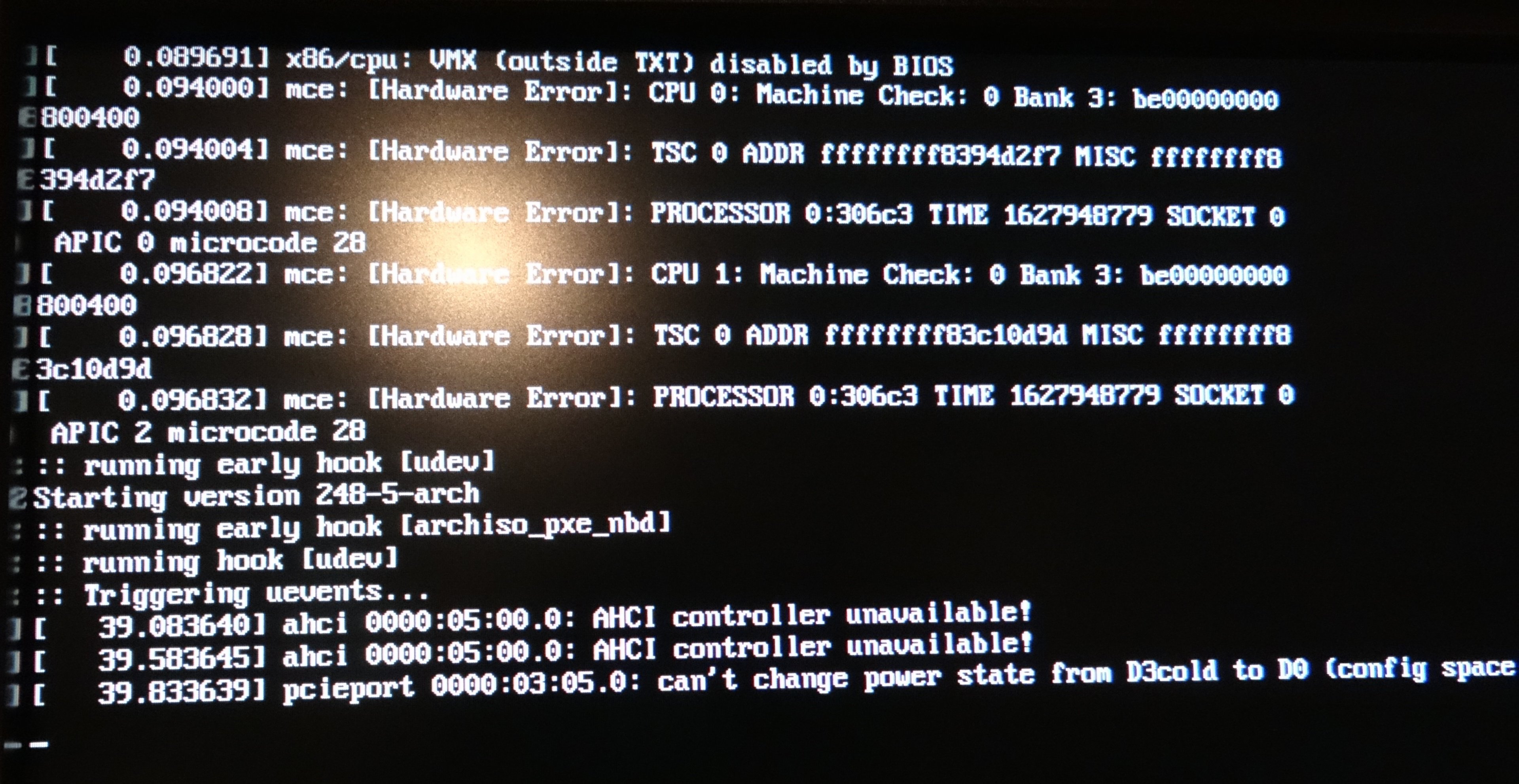

Selbe Spiel. Nun meldete Endeavour sogar CPU-Error! Nach ca. 30 Sekunden war Schluss.

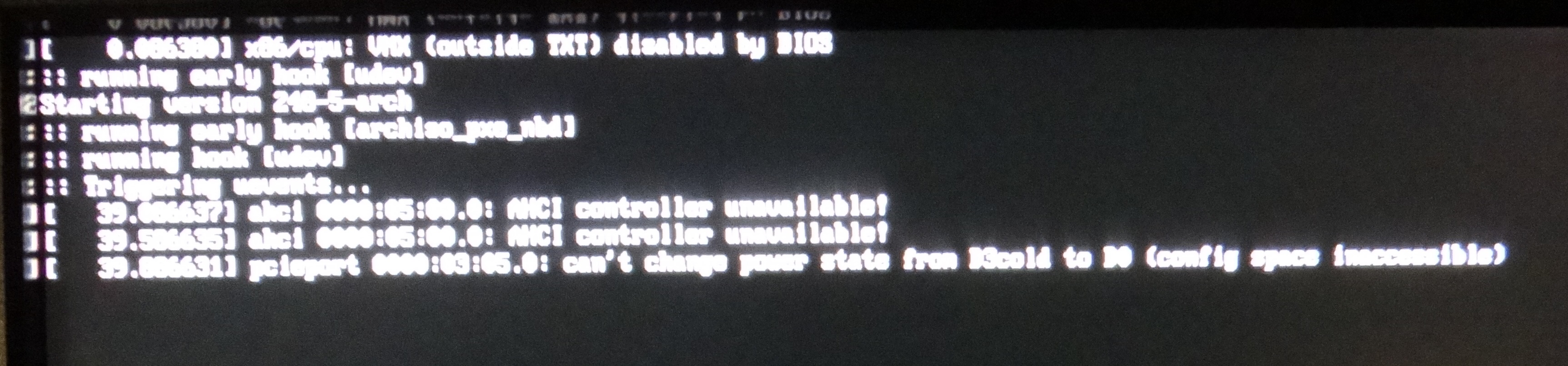

Hier mal (leider die etwas unscharfen) Fehlermeldungen während des Bootens vom Stick:
Aktiviere im UEFI mal die Virtualisierung! Die müsste demnach derzeit ausgeschaltet sein, korrekt?

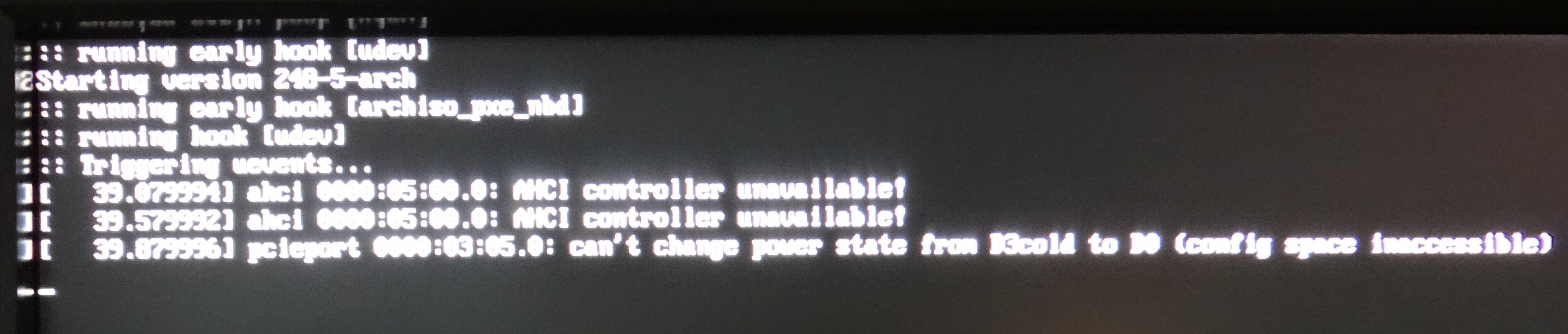

So, Boot-USB mit balena-Etcher erstellt (Ventoy hat bei mir gar nicht funktioniert: waren nie irgendwelche Partitionen auf dem Stick). Anderen USB-Port genommen und Virtualisierung im BIOS an.
Ich wusste nicht, ob balena-Etcher den Stick richtig erstellt, da es dort vor dem Schreiben keinerlei Einstellmöglichkeiten gibt.
Selbe Fehlermeldung beim Booten wie beim ersten Mal, nur Zeile 1 ist nun weg. (Wegen der eingeschalteten Virtualisierung?)
Was haben denn diese Meldungen zu bedeuten? Weiß das nicht jemand?
Ich denke, es geht primär um die letzten drei Punkte. Die tauchten bis jetzt bei allen Meldungen auf!
Warum ist der AHCI-Controller nicht verfügbar? Und warum will Linux den Power State ändern?
Config space inaccessible meint was? Irgend 'ne Schreibrechte-Sache?

Stick (USB 3.?) ist neu und hat 64GB. Ventoy funktioniert nicht :(
AHCI ist ein Modus, indem man Festplatten und SSDs betreibt. Eigentlich aktiviert man das im Bios, oft ist es Standardmässig deaktiviert, dann ist der IDE Modus aktiv.
Scheint bei dir nicht aktiv zu sein.
Aktivierst du es jetzt, startet vieleicht dein Windows nicht mehr.
Dein Board:
  • 6 x SATA3 6.0 Gb/s Connectors by Intel® Z97, support RAID (RAID 0, RAID 1, RAID 5, RAID 10, Intel® Rapid Storage Technology 13 and Intel® Smart Response Technology), NCQ, AHCI, Hot Plug and ASRock HDD Saver Technology
  • 4 x SATA3 6.0 Gb/s Connectors by ASMedia ASM1061, support NCQ, AHCI, Hot Plug and ASRock HDD Saver Technology
Steck die interne SSD bitte mal um auf einen der 6 SATA3 von Intel, aber bitte nicht ASMedia.
@mux: Was steht in UEFI derzeit unter "Advanced", "Storage Configuration"?
Nachtrag: Bitte den USB-Stick in einen der rot umrandeten Ports stecken, die SATA-SSD analog dazu mit einem der rot umrandeten SATA-Ports, beginnend mit dem links oben (das ist SATA 0) im rot umrandeten Bereich, verbinden.
Reaktionen: mux
Das ist sehr gut erklärt. Danke McCoy!
Aber ich sag dir was: ich glaube so hab ich das. Also die Systemplatte ist sicher am Intel-Controller. Hatte damals das Mainboard-Handbuch studiert. Ob ich jetzt den Stick am richtigen Port hatte, kann ich nicht sicher sagen.
Aber ich schaue trotzdem alles nochmal nach. Im BIOS sind alle Platten im SATA-Modus, AHCI ist aktiv.
Was im UEFI derzeit unter "Advanced" & "Storage Configuration" steht, gucke ich auch. Muss erstmal essen und dann den PC aus dem Schrank hieven um ihn aufzuschrauben....
Edit: eher morgen - schaffe das heute nicht mehr :(
Edit 4.8.21: ich bin dran... :)
