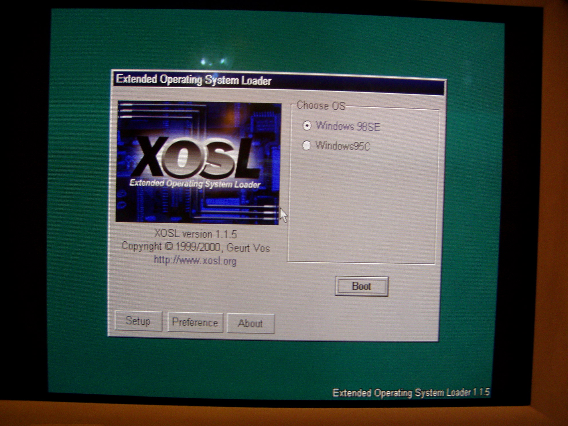

Ich habe es geschafft
Ich verwendete https://www.hirensbootcd.org/old-versions/ - da muss man nach unten zu DOS Programms - next - Dos - Dos - warten - M für menü . Und man braucht Beharrlichkeit und viel Geduld!
Partitions Tools - mit Smart Fdisk die HDD einrichten - sämtliche andere Partionsprogramme führen zu Fehler und stoppt die Installation von win95 und 98. WICHTIG - die Parttion von der Größe her so wählen, das das Backup dann auch drauf passt - also ein bischen kleiner/größer um ein paar MB dann, beim neu Einrichten der zwei Partitionen!
Auch darüber kann man dann die win95 CD booten - einfach HBCD wechseln - LW Buchstabe je nachdem was es für HBCD angeschrieben hat (X: enter) und dann setup - enter
Danach Backup von win95 - ich musste es mit einem USB Adapter von meinem PC machen, weil das Board nur 128 MB RAM verträgt und da bootet die Acronis 2010 CD nicht. Nächstes mal eine Seagate nehmen, weil auf der HBCD ist der Discwizard drauf (bei mir frierte das immer ein, weil ich auch wieder eine USB Adapter und ne normale HDD nahm? Habe keine ext. HDD von Seagate in Verwendung derzeit)
Dann alle Partitonen (siehe oben mit HBCD) löschen und zwei oder drei (für Daten ?) Partitionen neu einrichten - Backup von win95 auf die zweite Partition speichern - win98SE auf die erste Partition installieren - XOSL installieren und einrichten. Ist für mich recht einfach gewesen trotz DE-ENG. Das funzte bei mir

War zwar anstrengend, aber ich habe es geschafft
Ich erzähle auch nicht was ich da genau alles an Fehlschlägen hatte. Da zickte einiges rum. Und die Treiber installiere ich auch gleich alle in Zukunft. Diesmal wollte ich ja zuerst wissen, ob es mit dem Dualboot funktioniert.
3Tage - ich suche noch immer die Treiber für win95 zusammen, die passen. Einmal installiert und Windows Schutzfehler - neu Installation hatte dies zur Folge bzw. Backup zurück - bootete aber nicht, usw. Weiß noch zu wenig um die alten OS reparieren zu können
Gott sei Dank habe ich Urlaub und ich kann meinem Hobby nachgehen.

Wenn man das Backup zurück spielt,sollte man auch schauen mit Smart Fdisk, welche Partition aktiv gesetzt ist. Sollte die erste sein.
